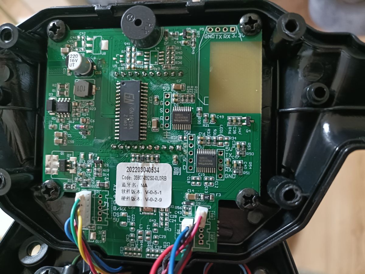

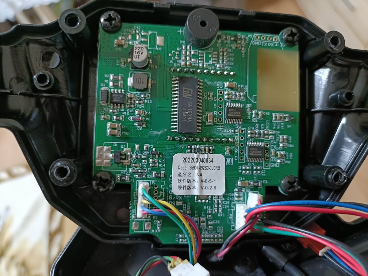

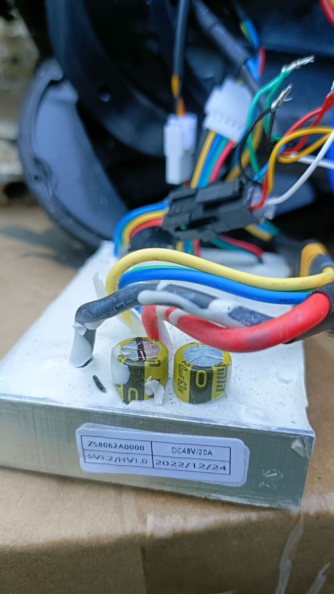

    Zwiększyłem moc hulajnogi Red Bull Race 10 turbo. RB-RTENTURBO10
    Najpierw otworzyłem dół i sprawdzałem sterowniki. Próbowałem na pałę odłączać po kolei kable sterowania idące ze sterownika do silnika, mając nadzieję, że któryś z nich oszuka limit prędkości.
    Niestety, którykolwiek nie odłączyłem, to wywalało błąd E3.
    Zbliżenie na sterownik elektryczny z kolorowymi przewodami.
    Potem pomyślałem, że niektóre osoby mówiły, aby wcisnąć gaz i wtedy kilkukrotnie power. Jednak w tym modelu, gdy się przekręci manetkę, to power przesuwa się razem z nią, więc nie ma szans wcisnąć power z przekręconą manetką. Rozebrałem ją i próbowałem to zrobić na krótko. Bezowocnie.
    Na szczęście przy tym manipulowaniu przypadkowo wyszarpnąłem manetkę z wyświetlacza i musiałem go odkręcić.
    I tam, panowie i panie, była zwykła chamska najprostsza zworka! :)
    Wystarczy ją przepiąć, wyłączyć i włączyć i bach, 31 km/h hahah :)
    Zbliżenie na płytkę drukowaną z kolorowymi przewodami i przełącznikiem.
    Układ elektroniczny hulajnogi z widocznymi przewodami i płytką.

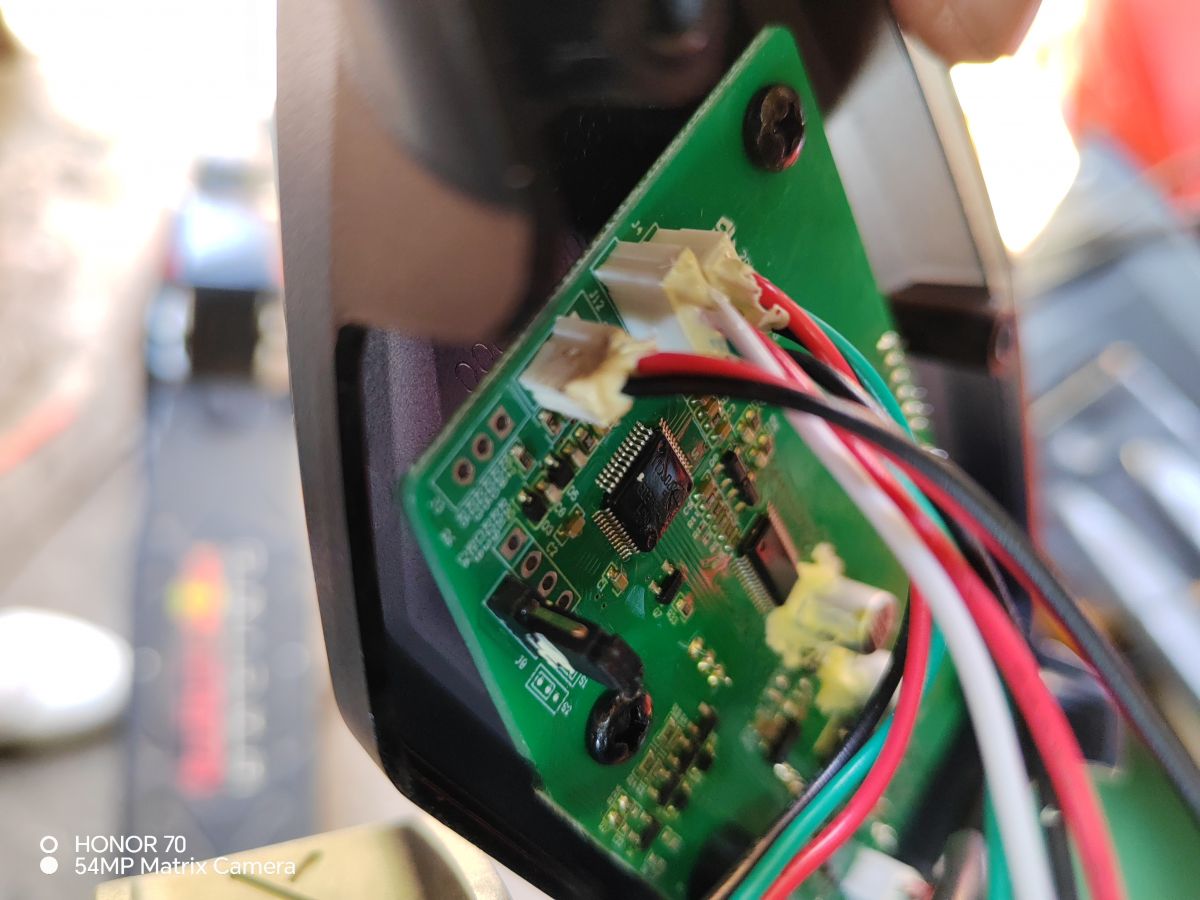

    U mnie nie ma zworki. Zbliżenie na płytkę elektroniczną z widocznymi podzespołami i kolorowymi przewodami. Zdjęcie płytki elektronicznej z układami scalonymi i podłączonymi przewodami.

    Widzę, że masz inny kształt licznika. Moja jest z 2022, a ten sam model?

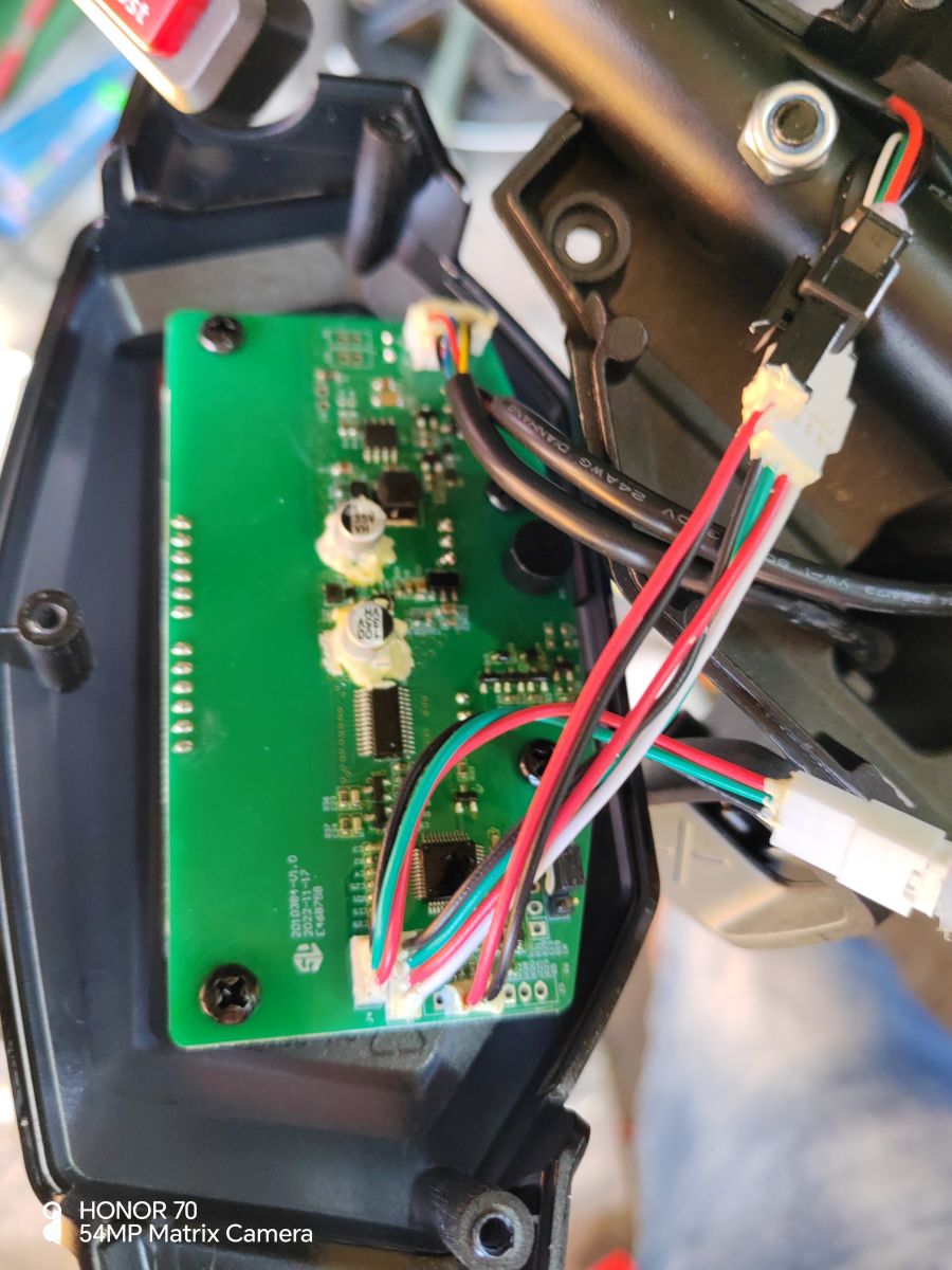

    tomusbuba
    Poziom 3  
    Zbliżenie na płytkę drukowaną z przymocowanymi przewodami wewnątrz urządzenia.
    Zbliżenie na płytkę drukowaną z przymocowanymi przewodami wewnątrz urządzenia. Płytka elektroniczna z podłączonymi przewodami wewnątrz urządzenia.
    U mnie ciężko to odpiąć 🤣 memy memami 😉 nie chcę nic popsuć 🤣

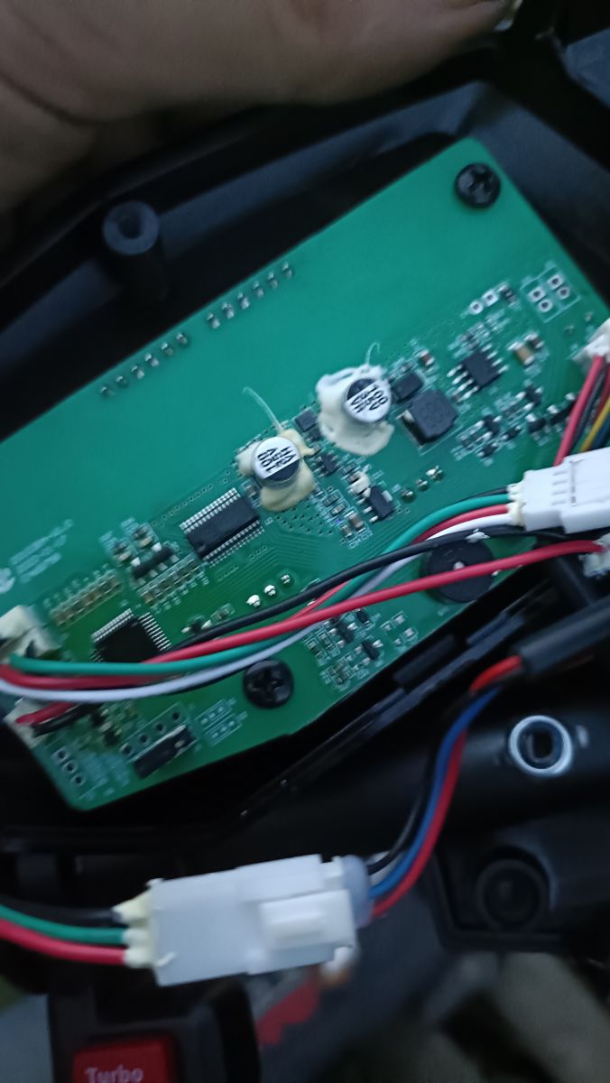

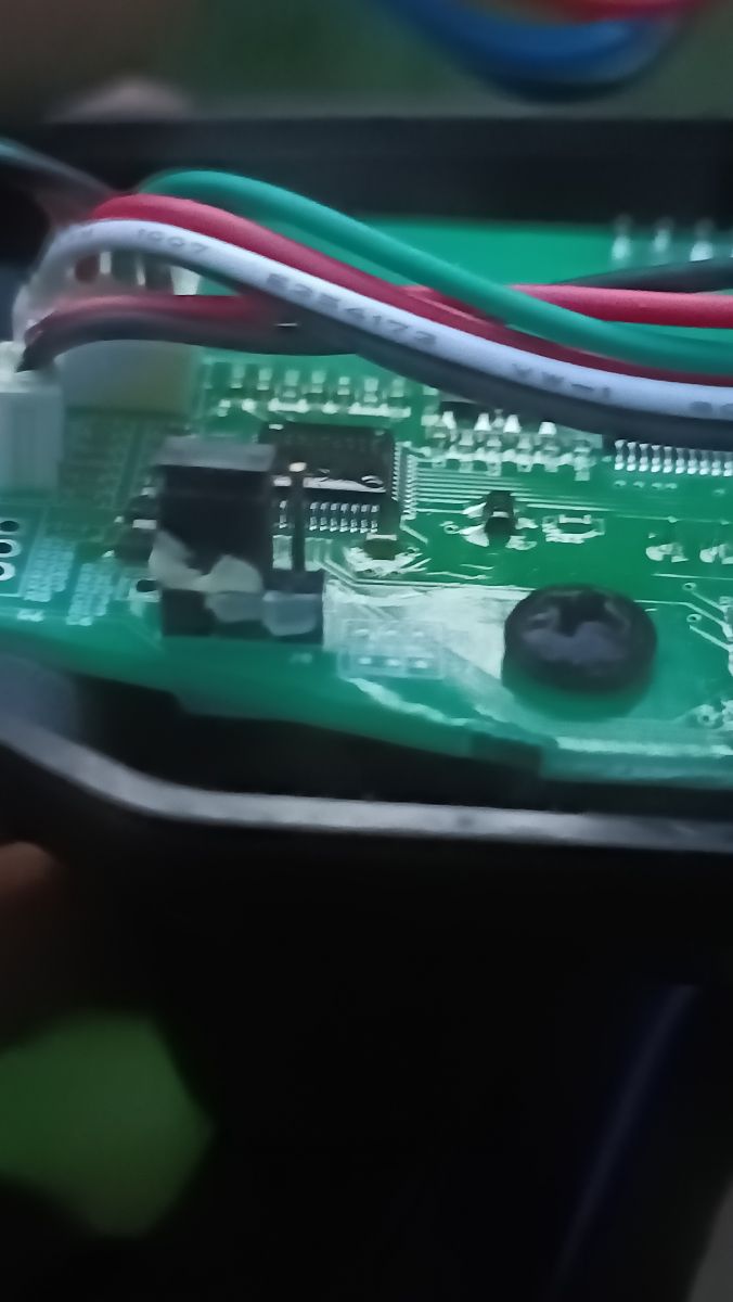

    Tak to dokładnie to:
    Zbliżenie na zieloną płytkę drukowaną z zaznaczonym czerwonym okręgiem pinem.
    Wyciągasz ten plastikowy kwadracik, przekładasz w lewo na ten mały metalowy pin (i pod spodem oczywiście jeszcze będzie środkowy, a po prawej zostanie wolny.)
    Zaraz będziesz się cieszyć ;)

    Albo płakać że nie działa, jeśli nie ma odblokowanej tej opcji w firmware.. ;)
