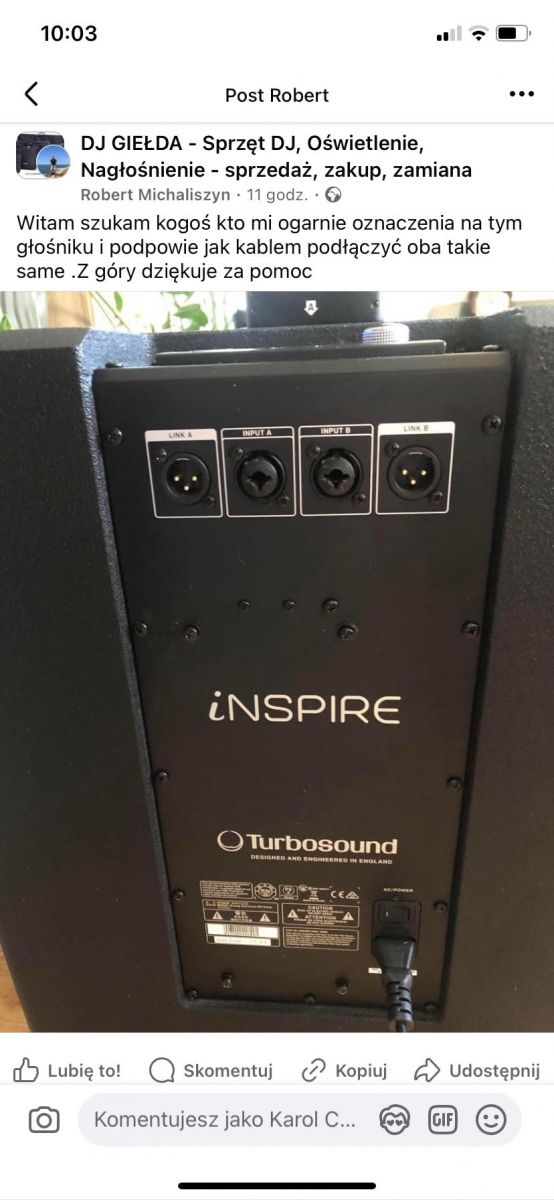

    Mam nagłośnienie turbosound ip 2000
    wiem jak podłączyć kolumny poprzez bluetooth oraz mikser
    ale chciałbym podłączyć je bez tych urządzeń
    są tam wejścia XLR LINK A I XLR LINK B
    ORAZ INPUT 1 I INPUT 2 W WERSJI JACK
    JAKIE KABLE ZAKUPIĆ I JAKIMI WEJŚCIAMI JE PODŁĄCZYĆ ?

    Wskazane jest podłączyć przez INPUT A/B ( to są gniazda combo - można tam włożyć Jack lub XLR) , gniazda opisane jako "LINK" stanowią niejako "rozgałęzienie" sygnału do następnych ewentualnych urządzeń
