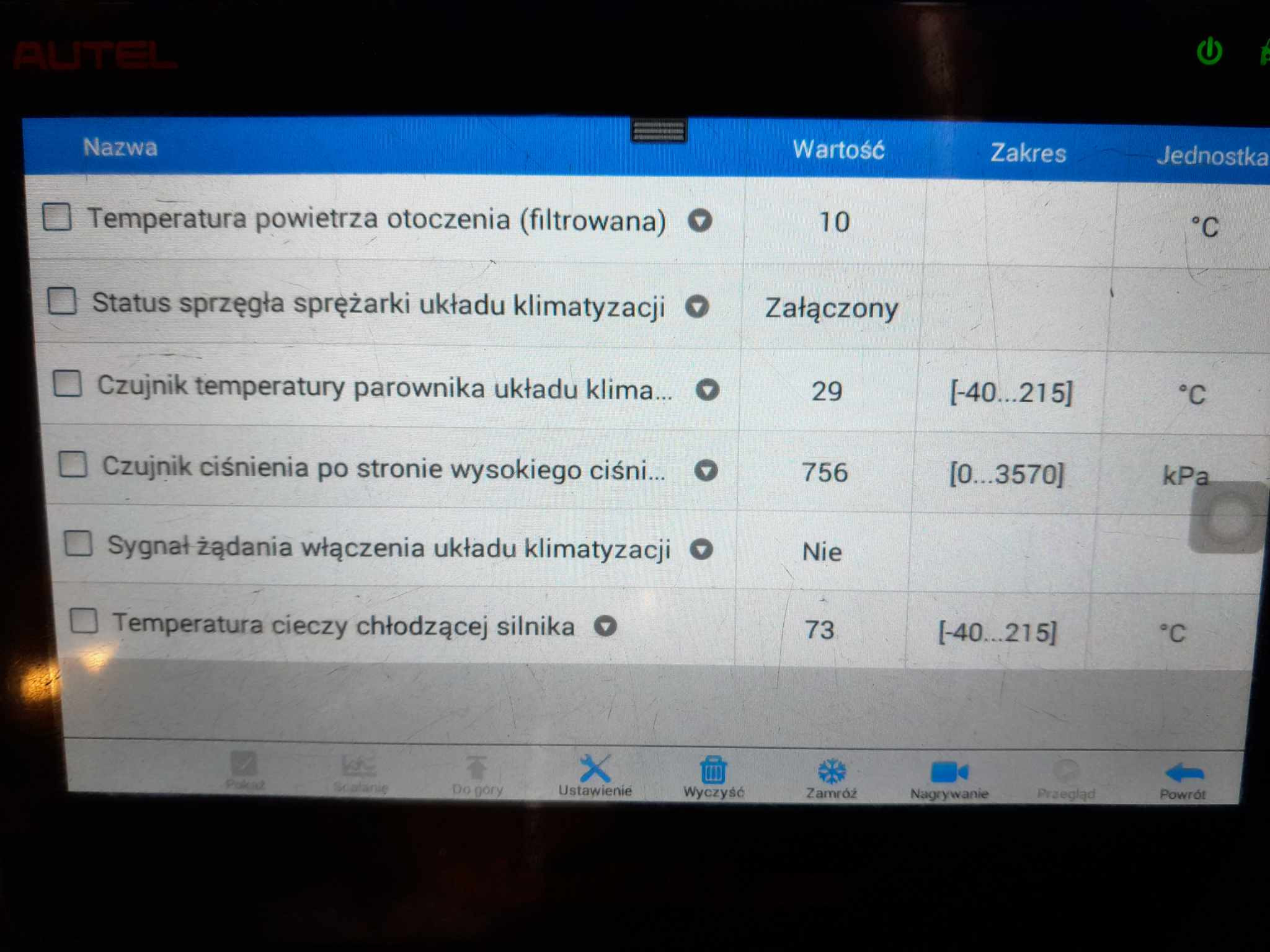

Aveo t300 2012 r 1.2 b
Nie uruchamia klimy. Sprzęgło i cały układ sprawny aż po przekaźnik.
Gdy dam na krótko minus na cewkę przekaźnika to skleja i pompuje.
Czujnik ciśnienie widzi prawidłowo. Jest zmiana w blokach na przycisk klimy.
"sygnał żądania włączenia układu klimatyzacji" nie zmienia się na YES, tylko NO
Z tego co się domyślam, to sterownik silnika zamyka przekaźnik sprzęgła klimy. Jakie warunki nie są spełnione ? Temperatura powietrza otoczenie, może to nie pozwala uruchomić się klimatyzacji. Auto nie ma tradycyjnego czujnik temp zew. W kabinie znalazłem tylko czujnik temp parownika.
