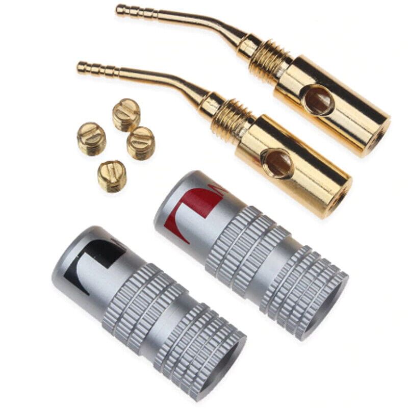

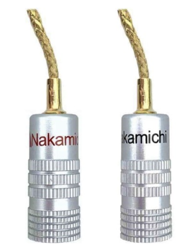

    Mam pytanie, ponieważ nie mam miernika i wolę się upewnić.
    Chodzi mi o popularne wtyki Nakamichi głośnikowe plecione. Chcę ich użyć, aby podłączyć głośniki, złącza w głośnikach mam zaciskowe na sprężynkach (Altus).
    Czy obudowy tych wtyków mogą się stykać? Czy one przewodzą prąd?
    Bardzo proszę mi nie odpowiadać, że lepiej ich nie używać, albo że są kiepskie itd...

    Tak, te obudowy są wykonane z materiału przewodzącego (stop aluminium), a więc przewodzą prąd elektryczny. Oczywiście te końcówki przewodu głośnikowego absolutnie nie powinny się stykać - w skrajnych przypadkach może to doprowadzić do poważnego uszkodzenia wzmacniacza (szczególnie jeśli nie ma zabezpieczeń). Jeśli więc obawiasz się przypadkowego zwarcia, to na obudowy tych wtyków można nasunąć odcinki koszulki termokurczliwej, kawałek rurki igielitowej o odpowiedniej średnicy lub po prostu okręcić je taśmą izolacyjną.
