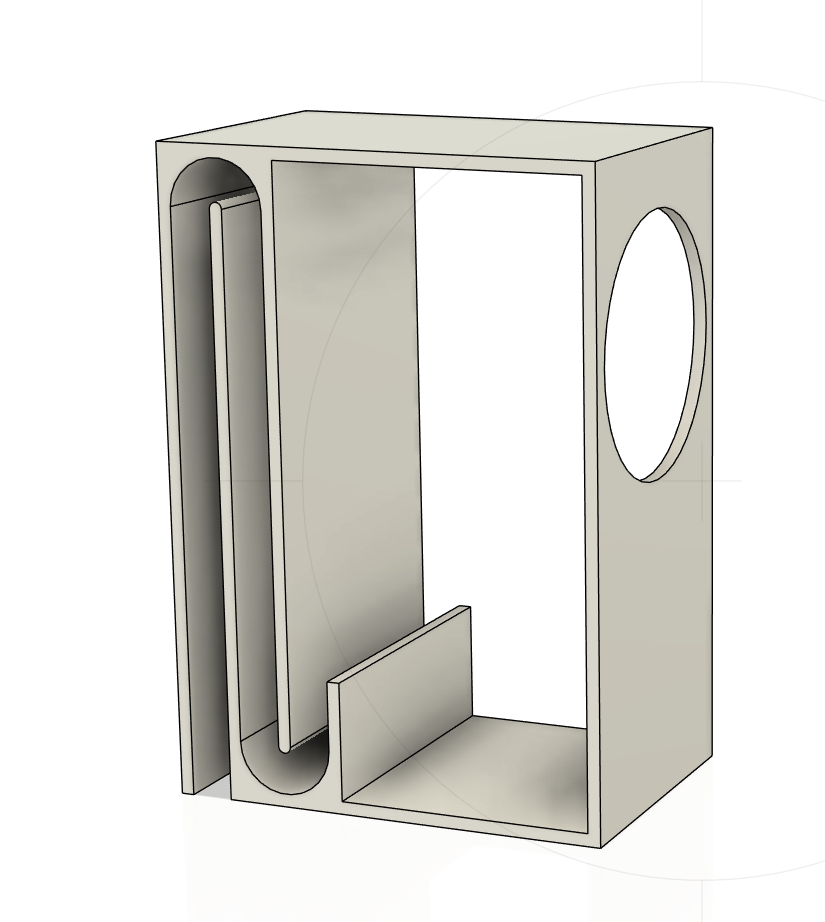

    Witam mam jakieś swoje perypetie z nagłośnieniem PC. Wcześniej posiadałem głośniki Logitech Z533. Ale elektronika w nich przestała działać. Zostały same głośniki. A do sterowania nimi wszedł wyżej wymieniamy wzmacniacz klasy D. Jakiś czas było ok ale głośniki już zaczęły siadać. I musze je sensownie wymienić. Najlepiej by było jak by obudowy zostały te same, aczkolwiek nie jest to obligatoryjne. Wzmacniacz zasilam zasilaczem z zestawu. Zależy mi na czystym brzmieniu w codziennym użytkowaniu praca muzyka czasami jakieś gry. Jeśli trzeba by było nowe obudowy na satelity to mam też dostęp do druku 3D.

    Jeśli chodzi o satelity to max co zmieszczę to 10x10x30 [cm] czyli 2,6dm^3 przestrzeni wewnątrz. I pytanie jakie wstawić w to głośniki?
    Głośnik nisko tonowy tutaj mam większe pole manewru spokojnie zrobię obudowę o pojemności 22dm^3, ale to chyba przesada.

    Coś tam zacząłem. Wstępnie na przetworniki do satelit wybrałem Dayton Audio DSA90-8 3". Zacząłem też projektować obudowę. Z programu wyszła mi pojemność 1,65l. Z rurką o średnicy 3,9cm i długości 49,95mm. Przy założeniu, że głośnik ma 20W ruch powietrza w rurce wychodzi mi nie więcej jak 14m/s wiec gwizdać nie powinno. Ale to długa rurka wiec musi być zawijana wiec poszły modyfikacje.
    Rurka nie jest już okrągła a prostokątna. Z obliczeń pole przekroju okrągłej wychodziło 11.90cm^2. Pole przekroju moje prostokątnej ma 11.96cm^2. Długość, i tu niestety nigdzie nie znalazłem jak liczyć przy zawijanej. Zrobiłem tak, że linia prowadzona przez środek kanału ma wymagane w projekcie 49,95cm. Łączna pojemność (wraz z rurką) 1,655l. I tak to wygląda. Oczywiście wiadomo, że nie ma boków
    Projekt obudowy głośnika z rurką prostokątną wewnątrz
    I takowe zmieszczę. Oczywiście wszelkie sugestie mile widziane. Zwrotnice o tym jeszcze nie czytałem. Wiem że musze ograniczyć moc wyjścia w wzmacniaczu bo przy zasilaczu 32V i 8Ohm ma 50W. Chociaż zdaje mi się ze to tylko teoria.
    Chyba 49,95cm?
    Na jaką częstotliwość będzie zestrojona ta obudowa?
    Głośnik wg producenta ma rezonans przy 67Hz, więc basu z niego nie będzie.
    Zrobiłeś symulacje w jakimś programie symulacyjnym?

    Mi wyszło w wyliczeń 45,95cm dla 66,62Hz. A w programie WinISD wychodzi 46,01cm.
    To dwa satelity z nich ma nie być wielkiego basu, od tego będzie SB
