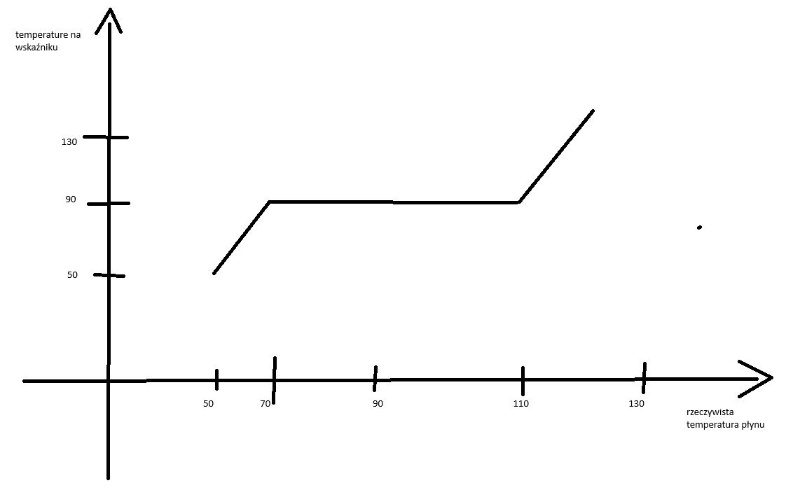

Mam problem z AudiA3 1,6 TDI z 2014 roku a mianowicie : po przejechaniu nawet 1-2 km i uzyskaniu w/g wskaźnika na desce rozdzielczej temperatury w układzie chłodzenia 90 stopni uruchamia się wentylator chłodnicy. Myślałem, że to termostat więc wymontowałem go zrobiłem test na zimną i gorącą wodę - reaguje wysuwa się z niego trzpień i cofa. Sprawdziłem też po zamontowaniu go i rozgrzaniu silnika do ww. 90 stopni czy puszcza płyn z silnika do chłodnicy okazało się, że tak bo waż, który łączy termostat z chłodnica zrobił się gorący. Ale wentylator po uzyskaniu tych 90 stopni załączył się. I tu moje pytanie dlaczego tak się dzieje ? Czy wentylator nie powinien załączać się dopiero jak ta temperatura wzrośnie do ok. 100 stopni ? Czy może to wina jakiegoś czujnika temperatury, który za wcześnie załącza wentylator?
Proszę o podpowiedzi.
