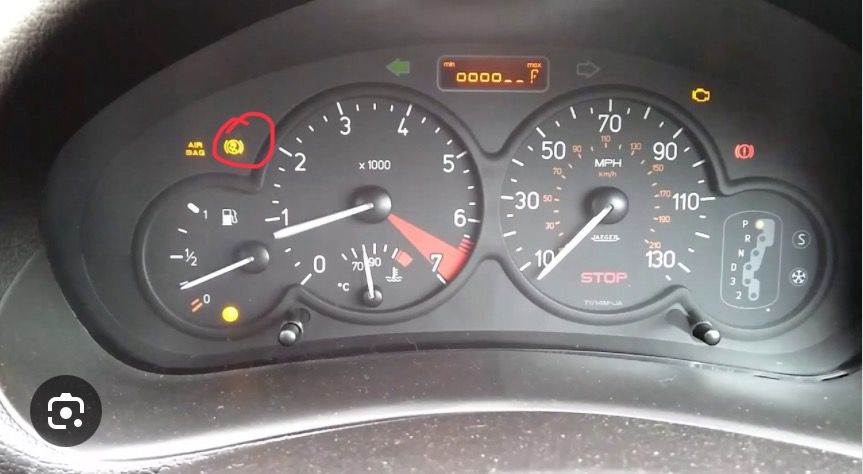

    Dla potwierdzenia czy masz takie zegary?
    Panel deski rozdzielczej samochodu z zaznaczoną na czerwono ikoną ABS.
    ABS jest tam zaznaczony na czerwono.
  • #13 21177395
    Master_one
    Zegary mam podobne, ale kontrolki abs brak nie ma jej na tarczy i nie ma osobnego bezpiecznika.

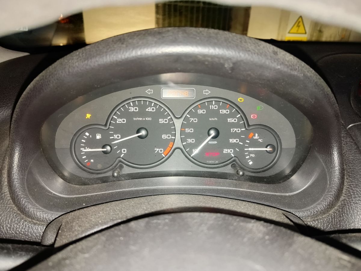

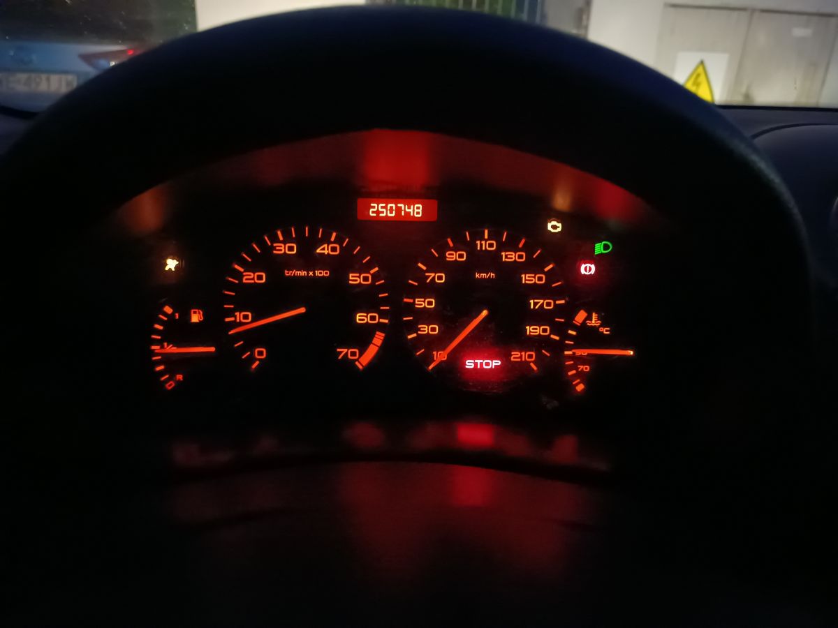

    Kokpit samochodu z widocznymi wskaźnikami i kontrolkami. Świecą się kontrolki stopu i ręcznego hamulca. Wskaźniki na desce rozdzielczej samochodu, w tym prędkościomierz i sygnalizacja stop.
    To są moje zegary, teraz świeci się tylko stop i kontrolka ręcznego w czasie jazdy, reszta zgasła, gdyż usterki usunięte.
