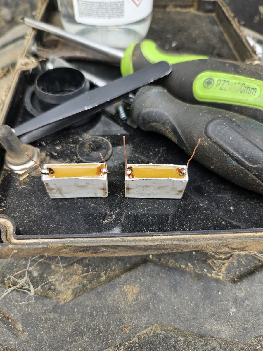

    Dzień dobry, poszukuję schematu elektrycznego prasy rolującej Vicon RF 135 lub Deutz Fahr MP 135. Lub jeśli ktoś jest w stanie odpowiedzieć, za co odpowiadały elementy, które znajdowały się w zaznaczonym miejscu na zdjęciu płytki (na kolejnym zdjęciu jest pokazany element, który odpadł, znalazłem 2 takie na spodzie skrzynki po jej odkręceniu). Z góry dziękuję :)

    Czy jest możliwe, że przez to mechanizm nie obcina siatki?
    Udało mi się dolutować nózki do tych kondensatorów, tylko teraz zastanawiam się czy jest jakaś różnica, którą stroną wlutować to na płytce?

    >>21177191 Dwa rezystory ceramiczne umieszczone na tacy z narzędziami w tle.

    Masz, może miernik? Czy mógłbyś zmierzyć rezystancję przed lutowaniem?
    Po wlutowaniu zabezpiecz te kondensatory jakimś klejem na gorąco lub silikonem tak aby nie drgały bo będziesz miał powtórkę z rozrywki. A jeszcze jedno, przed zamknięciem dobrze jest odkurzyć-wydmuchać pył :).

    Miernik pokazał 94 omy.
