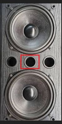

  • #7 21182488
    bwc
    Zbliżenie na przednią część kolumny głośnikowej z dwoma dużymi głośnikami niskotonowymi i mniejszym miejscem na głośnik wysokotonowy oznaczonym w czerwonej ramce.
    Jakie wymiary musiałby mieć głośnik wysokotonowy, żeby mógłby być zamocowany w tym miejscu lub zamiast jednej z bocznych rur br?
  • #8 21201672
    Jarek 311
    >>21182488 Myślę że około 5-6cm
  • #9 21201689
    bwc
    Np. Visaton CP 13 lub SC 5.
  • #10 21201748
    Jarek 311
    Myślę że tak ale jak jutro mi z głowy nie wyleci to zmierzę dokładniej i dam znać :)
