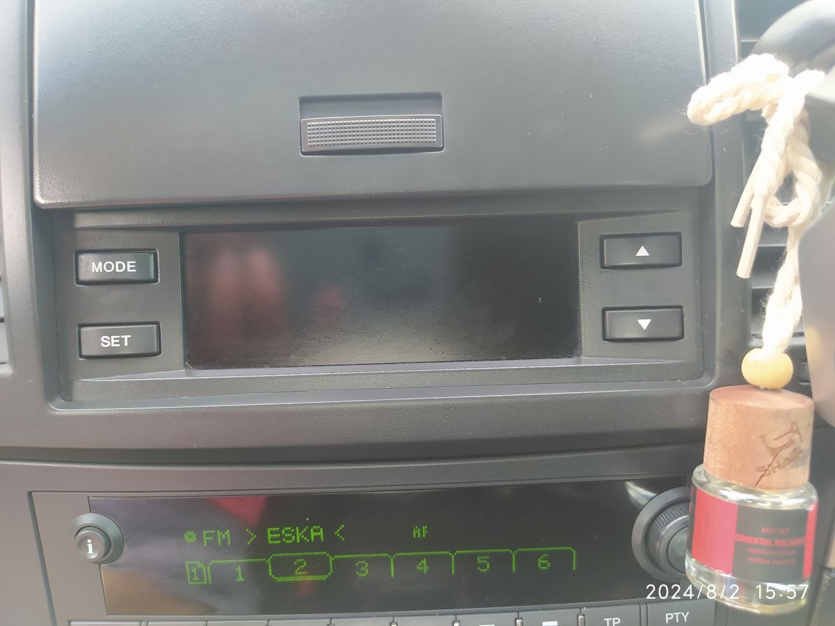

    Witam, mam problem z wyświetlaczem, nie działa, jaka może być przyczyna?
    Epica Chevrolet 2.0
    Wyświetlacz w samochodzie Chevrolet Epica 2.0, który nie działa.

    Rozumiem, że masz problem z wyświetlaczem w Chevrolecie Epica 2.0, który w ogóle się nie włącza. Na podstawie dostarczonego zdjęcia, wygląda na to, że problem dotyczy wyświetlacza systemu multimedialnego lub radia. Poniżej przedstawiam kilka możliwych przyczyn i kroków diagnostycznych, które mogą pomóc w rozwiązaniu problemu:
    1. Sprawdzenie bezpieczników
    - Lokalizacja skrzynki bezpieczników: Zlokalizuj skrzynkę bezpieczników, która zazwyczaj znajduje się pod deską rozdzielczą lub w komorze silnika.
    - Sprawdzenie bezpieczników: Sprawdź bezpieczniki odpowiedzialne za zasilanie radia i wyświetlacza. Jeśli któryś z nich jest przepalony, wymień go na nowy o odpowiednich parametrach.
    2. Sprawdzenie połączeń
    - Wtyczki i przewody: Upewnij się, że wszystkie wtyczki i przewody są prawidłowo podłączone. Poluzowane lub zabrudzone połączenia mogą powodować problemy z zasilaniem wyświetlacza.
    - Korozja: Sprawdź, czy na złączach nie ma śladów korozji, która mogłaby zakłócać przepływ prądu.
    3. Sprawdzenie napięcia
    - Multimetr: Użyj multimetru, aby zmierzyć napięcie na złączu wyświetlacza. Powinno wynosić około 12V przy wyłączonym silniku lub 14V przy włączonym.
    - Stabilność napięcia: Upewnij się, że napięcie jest stabilne i nie ma dużych wahań, które mogłyby wskazywać na problem z zasilaniem.
    4. Problemy z wyświetlaczem
    - Uszkodzenie wyświetlacza: Wyświetlacz mógł ulec uszkodzeniu na skutek ekstremalnych temperatur, wilgoci lub uszkodzeń mechanicznych. Jeśli masz dostęp do części zamiennych, sprawdź, czy wymiana wyświetlacza rozwiązuje problem.
    - Podświetlenie: Czasami problemem może być samo podświetlenie wyświetlacza. Jeśli wyświetlacz jest ciemny, ale treść jest widoczna pod pewnym kątem lub przy oświetleniu zewnętrznym, problem może dotyczyć tylko podświetlenia.
    5. Problemy z modułem sterującym
    - Moduł sterujący: W niektórych samochodach wyświetlacze są sterowane przez osobne moduły lub bezpośrednio przez radio/nawigację. Sprawdź, czy reszta funkcji radia/nawigacji działa poprawnie.
    - Rekalibracja: W rzadkich przypadkach wyświetlacze mogą wymagać kalibracji lub resetu. Spróbuj odłączyć akumulator na kilka minut, aby zrestartować system. Pamiętaj, że odłączenie akumulatora może wpłynąć na inne ustawienia samochodu.
    6. Problemy z komputerem pokładowym
    - Diagnostyka komputerowa: Podłącz samochód do komputera diagnostycznego, aby sprawdzić, czy nie ma zapisanych kodów błędów, które mogą wskazywać na problem z wyświetlaczem lub systemem multimedialnym.
    Dalsze kroki
    - Jeśli podstawowe sprawdzenia nie przyniosą rezultatu, może być konieczna bardziej zaawansowana diagnostyka. Warto rozważyć skorzystanie z usług profesjonalnego warsztatu samochodowego, który ma doświadczenie w naprawie systemów multimedialnych w samochodach.
