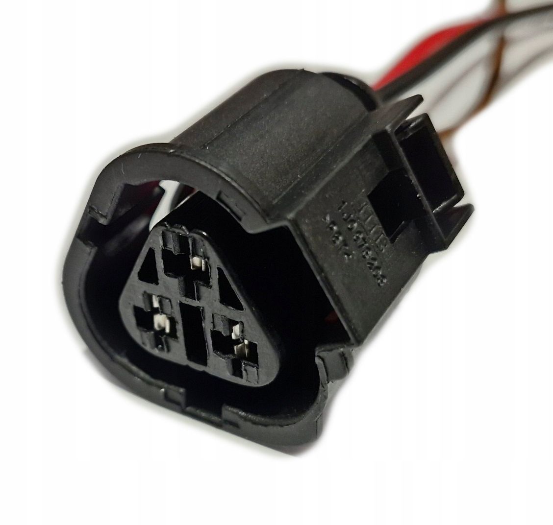

    Panowie przy zwieraniu pinów z kostki termowlacznik w celu sprawdzenia biegów wentylatora powinno być słychać cyknięcie w sterowniku na 1 biegu, na 2 czy przy próbie zwarcia pinów na obu powinno? U mnie zamiast przy dwóch tylko przy jednej kombinacji zwarcia pinów słychać cyknięcie. Tak powinno być czy sterownik wentylatora padniętych ?

    Kolego jest w poście że to grupa Vag wiec tak to, to samo :) czy to a3 czy Leon czy bora Passat golf cordoba ibiza itp. Jeden kij bo to grupa Vag która której jest wspomniane w poście, moje pytanie czy na 1 i 2 biegu przy zwarciu pinów powinno cyknąć czy tylko na jednej kombinacji z dwóch…. Lecz dla zaspokojenia twojego zaniepokojenia o instalacje jest to Ibiza 3. I co zmienia to coś czy to Ibiza czy napisane Vag? No nic Zbliżenie na wtyczkę elektryczną z kilkoma pinami.
    Cyknięcie w sterowniku przy zwarciu pinów w tej kostce powinno występować raz czy dwa razy ? Są dwie kombinacje a mi cyka raz i zastanawiam się czy tak powinno być

    Powinny ruszyć oba biegi zwierając do siebie odpowiednie przewody przewody w tej kostce. Jeden bieg jest puszczony przez sterownik wentylatorów i tam może ci cyknąć - cienki przewód. Drugi niej jest z ominięciem sterownika wentylatorów.
    Tam dostać często uszkadzają się rezystory pierwszego biegu które są zabudowane w wentylatorach.
    Najlepiej to sprawdzić wentylatory podłączając je bezpośrednio do zasilania. Wtedy widać czy oba biegi w nich działają.
    Z tego co pamiętam na tym termowłączniku powinien być czerwony bez paska i to jego powinno się zwierać do pozostałych. W nim jest stały plus, tzw "30".

    Wentylator dopiero zamówiony ponieważ mi się nie kręcił a gdy zrobiłem próbę żarówki prąd do wentylatora dochodzi, przy zwieraniu nie startował a cyknięcie występowało tylko w jednej kombinacji a są dwie.
    Jeśli jest ominięciem to dobrze rozumiem że tylko w jednej kombinacji cyklo i to prawidłowo? I brakiem cyknięcia w drugiej kombinacji się nie przejmować? Cykniecie słychać jak by z sterownika wentylatora

    Akurat w Twoim przypadku masz dwa biegi wentylatora, wolny (przez rezystor) oraz szybki (bezpośrednio z akumulatora).
    Na czym polega różnica - na umieszczeniu rezystora. Wcześniejsze rozwiązania miały rezystor I biegu umieszczony w obudowie wentylatora, był on chłodzony pędem powietrza tegoż wentylatora.
    U Ciebie rezystor I biegu też występuje, ale umieszczony jest .....w silniku wentylatora. Dlatego wtyczka od silnika ma 3 piny.
    Bardzo często ten rezystor nie wytrzymuje i układ pracuje tylko na wysokim biegu.
    W tej trójkątnej wtyczce do czujnika temperatury płynu masz dwie kombinacje, I bieg i II bieg.
    Można to po taniości "naprawić", wszak i tak silnik do wymiany. Po prostu zwierasz dwa czerwone kabelki idące do silnika wentylatora i I bieg pracuje z prędkością kątową II biegu.
