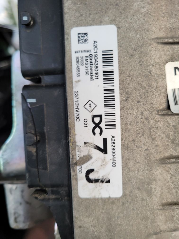

    Mam takie pytanie czy jest możliwość przelutowania złącza w sterowniku silnika ? Sterownik jest nie klonowalny a mam uszkodzona obudowę złącza i nie da sie wpiąć wtyczki Zdjęcie naklejki na sterowniku silnika z widocznymi napisami i kodami.
    Priorytetem jest pozyskanie nowego kompletnego złącza . Jeżeli takie zdobędziesz to można przelutować ( choć tanio nie będzie ) .

    >>21178496
    Dawce już mam tylko szukam kogoś kto by się tego podjął malopolska Śląsk.

    johnny833
    Tam jest chyba złącze na wciski z płytę. To nikt się nie podejmie.

    Strumien swiadomosc... napisał:
    Daj spokój oderwij ten kawałek i załóż wtyczki nie rób scen.
    Dobra rada. Można ew. kropelkę kleju dać aby wtyczka nie wypadła , a dała się w razie konieczności wyjąć .

    Najgorsze jest 3 dolne zlacze jest całkiem połamane.
    No , tego na fotce trudno było zauważyć . Skoro znalazł się chętny na wymianę złącza , to po problemie. :-)
