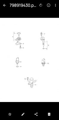

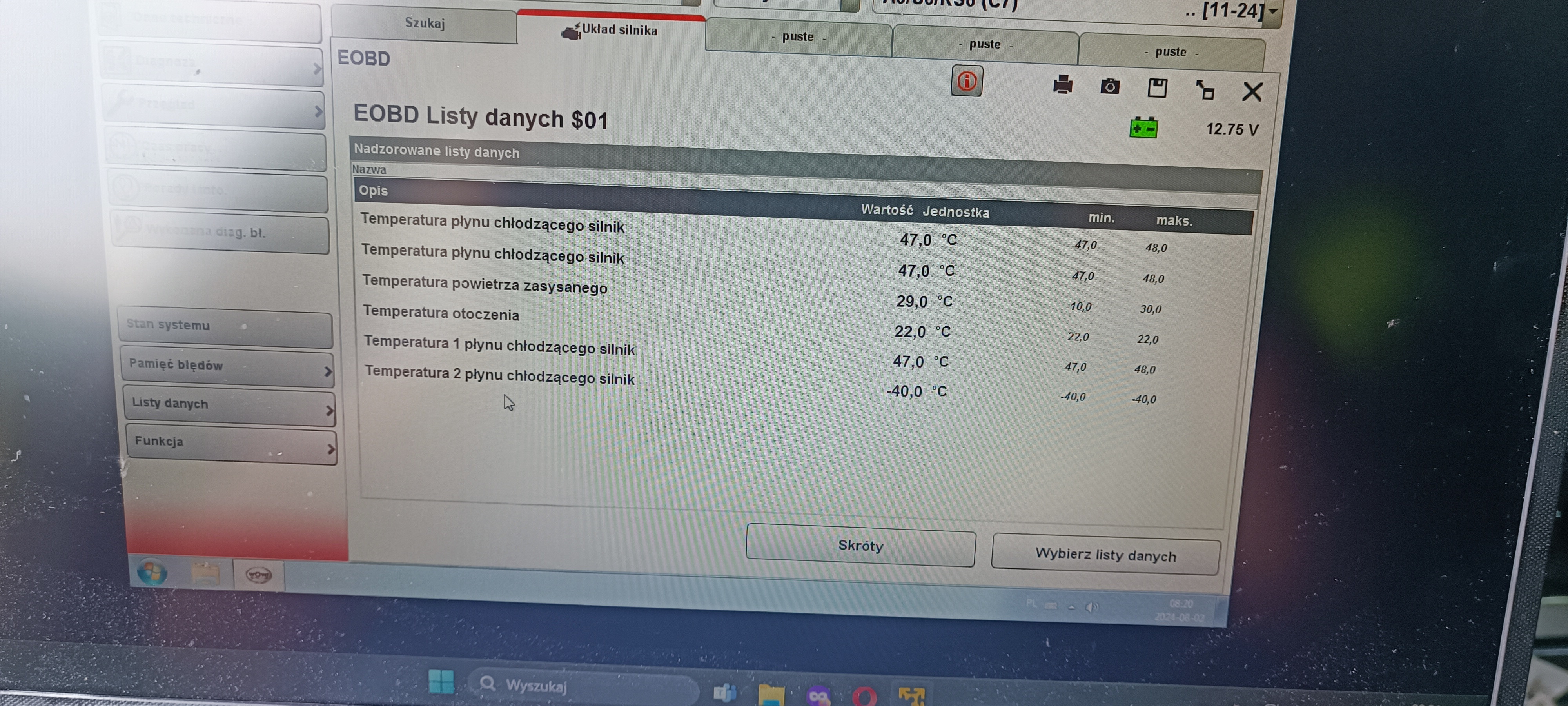

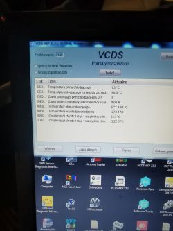

Użytkownik pyta o lokalizację czujników temperatury cieczy chłodzącej w silniku 2.0 TDI o kodzie CNHA (190 KM). Otrzymuje różne odpowiedzi, w tym linki do schematów oraz numery części. Wskazano, że w silniku CNHA występuje tylko jeden czujnik temperatury płynu chłodzącego. Użytkownicy dzielą się informacjami o problemach z ogrzewaniem oraz parametrami technicznymi, co sugeruje, że czujnik może być kluczowy dla funkcjonowania systemu grzewczego.
