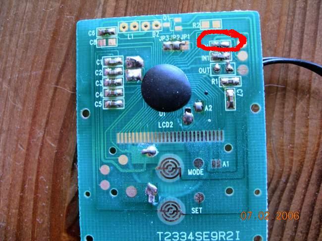

    witam wszystkich. mam problem z termometrem. otóż kupiłem sobie termometr wskazyjący dwie temp. z jednym czujnikiem w środku i jednym na 5m kablu. problem tkwi w tym ze ten zewnętrzy został zgnieciony. z czego mogę zrobić taki czyjnik i jak go zkalibrować. z góry dziękuję i pozdrawiam. jacek

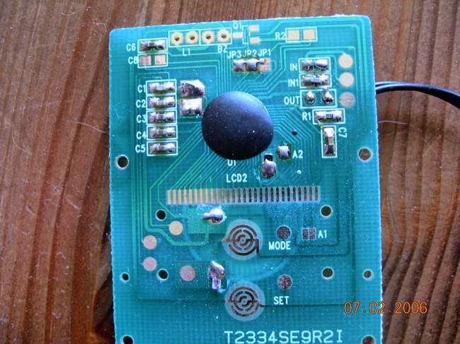

    witam. wylutowałem ten czujnik i przy mierzeniu omomierzem niestety nic nie wskazuje. zostawiam fotkę tego czujnika a oznaczenie na nim jest takie...32768 pozdrawiam

    DonRomano
    Poziom 34  
    To nie czujnik tylko kwac....
    mam taki termometr, ale mogę ci zmierzyć jego opór teraz przy -20st.
    Nie mam możliwości demontarzu samego czujnika.
    Zrób tak jak radził kolega tylko znajdź właściwy czujnik, jak nie to zrób inne zdjęcie tylko zdejm prowizje z pliku.

    _jta_
    Specjalista elektronik
    To zależy od konkretnego układu - zawsze opornik (również termistor) zmierzony w układzie
    będzie wyglądał na to, że ma mniejszy opór, niż ma naprawdę, co najwyżej ta różnica może
    być zaniedbywalnie mała, zwłaszcza przy pomiarze niskim napięciem (poniżej np. 200mV).
    Zobacz, co jest z nim połączone - jeśli jakiś opornik, to trzeba go uwzględnić, jeśli tylko
    elementy półprzewodnikowe, to poniżej 200mV nie powinny zakłócać pomiaru oporności.
    Niestety może się okazać, że po wymianie termistora w czujniku termometr zacznie fałszować
    wskazania - termistory na ogół mają spory rozrzut parametrów, i identycznych się nie znajdzie.
    Chyba, że jest to jakiś robiony z dużą precyzją - może spróbuj odczytać oznaczenia?

    jacek77
    ten czujnik zaznaczyłem na czerwono i wygląda tak sam jak ten zew. który uległ zniszczeniu. pozdrawiam
