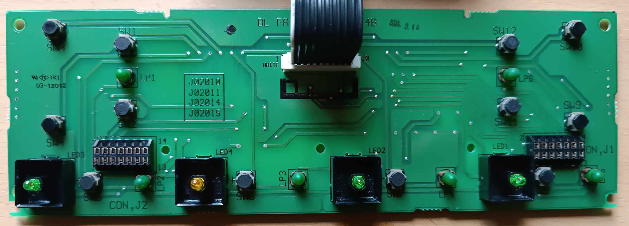

    Rozebrałem również panel klimatyzacji. Niestety nie widać żadnych uszkodzeń gołym okiem, ale będę to też weryfikował pod mikroskopem oraz wykonując pomiary multimetrem. Może ktoś z Was przerabiał już taki temat i coś w tym panelu znalazł uszkodzone i po wymianie klimatyzacja zaczęła chodzić. Zdjęcia płytek PCB również załączam (Załącznik 3, Załącznik 4, Załącznik 5, Załącznik 6, Załącznik 7, Załącznik 8).

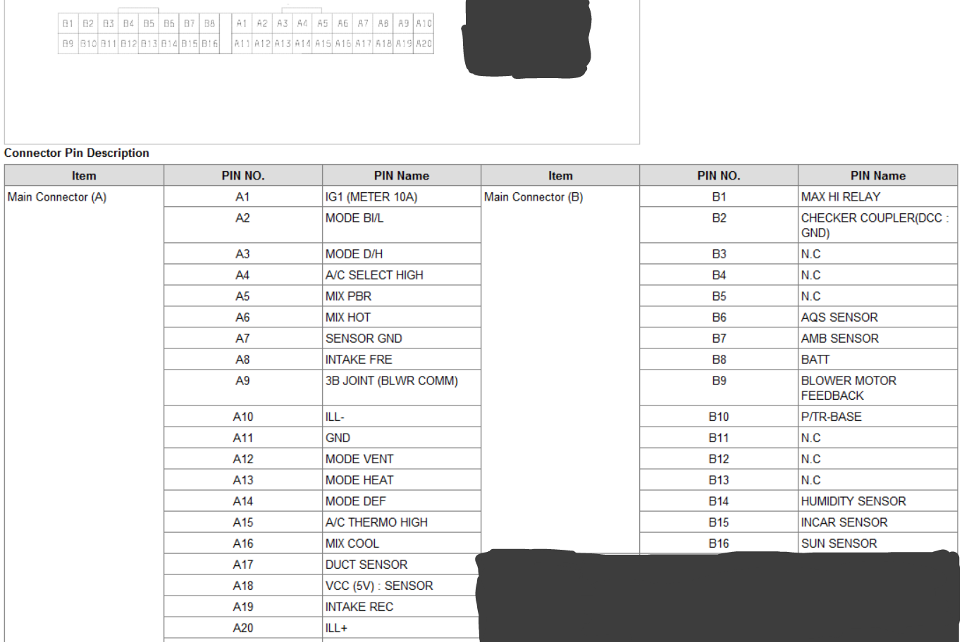

    Udało mi się znaleźć opis pinów w gnieździe, w panelu klimatyzacji (Załącznik 9). Czy żeby podłączyć panel na krótko, to należy na pin B8 podać 12VDC z akumulatora i na pin A11 podać masę GND z akumulatora? I dodatkowo, który pin powinien łączyć się z czujnikiem ciśnienia i jakie ewentualnie powinno być tam napięcie?

    Problem z brakiem nadmuchu na przednią szybę leżał w zimnych lutach na panelu klimatyzacji - przelutowałem gniazdo i ruszyło.
