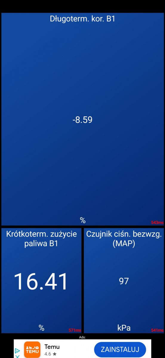

Mam problem z najprawdopodobniej zbyt bogatą mieszanką paliwa. "Najprawdopodobniej" ponieważ nie wiem czy poprawnie interpretuję wskazania skanera. W każdym razie mieszanka jest albo zbyt bogata lub zbyt uboga.
Samochód to Skoda Octavia z instalacją gazową. Od czasu do czasu podłączam skaner, by m.in. sprawdzić czy korekty paliwowe mieszczą się w normie. W zasadzie w okresie ostatnich kilku lat, gdy przejechałem ponad 150tys km korekty były w normie. Tylko raz, gdy reduktor gazowy padał nieco się rozjeżdżały. Reduktor zmieniałem rok temu, ma przejechane 20tys. Natomiast na wtryskiwaczach gazowych Barracuda zrobiłem już pewnie ok 200tys. Piszę o tym bo może to istotne.
Po podłączeniu skanera korekty krótkoterminowe idą mocno na "plus" - podczas przyspieszania podczas obciążenia silnika przekraczają zakres co wpływa na zmianę ustawień korekt długoterminowych. Załączam screen. Korekty długoterminowe ustawiły się już na -8,59 a jeszcze 2tys km temu, gdy je sprawdzałem były na -2 (przeważnie tyle wynosiły).
Obecnie odczyt korekt krótkoterminowych jest taki jak opisałem powyżej zarówno na LPG jak i na Pb a nawet po przełączeniu na Pb nieco mocniej idą w górę w porównaniu do LPG.
Pomyślałem, że może wtryskiwacze gazowe już leją, stąd problem ale gdyby tak było to po przełączeniu na benzynę zspewne krótkoterminowe powinny "iść" na minus - skoro komputer ustawiłby korekty długoterminowe do lejących wtrysków LPG.
Prawdę mówiąc to nie rozumiem dlaczego skoro krótkotrminowe korekty idą movno na plus to długoterminowe koryguja to na minus. Kapuję, że tak ma być ale poprosiłbym jeśli to nie kłopot przy okazji o podpowiedź. Tak samo o potwierdzenie, że obecne wskazania ze scredna świadczą o zbyt bogatej mieszance a nie ubogiej. Powinienrm to pewnie obecnid zakapować, do tej pory się nad tym nie głowiłem bo wszystko było ok.
A być może faktycznie wtryski gazowe, które już mają spory przebieg leją i stąd takie rozjechanie długoterminowych. Tylko czemu wskazania krótkoterminowych wówczas "wędrowałyby" w takim samym kierunku czyli na plus zarówno na LPG jak i na Pb.
Będę wdzięczny za wszelkie porady, pozdrawiam serdecznie.
