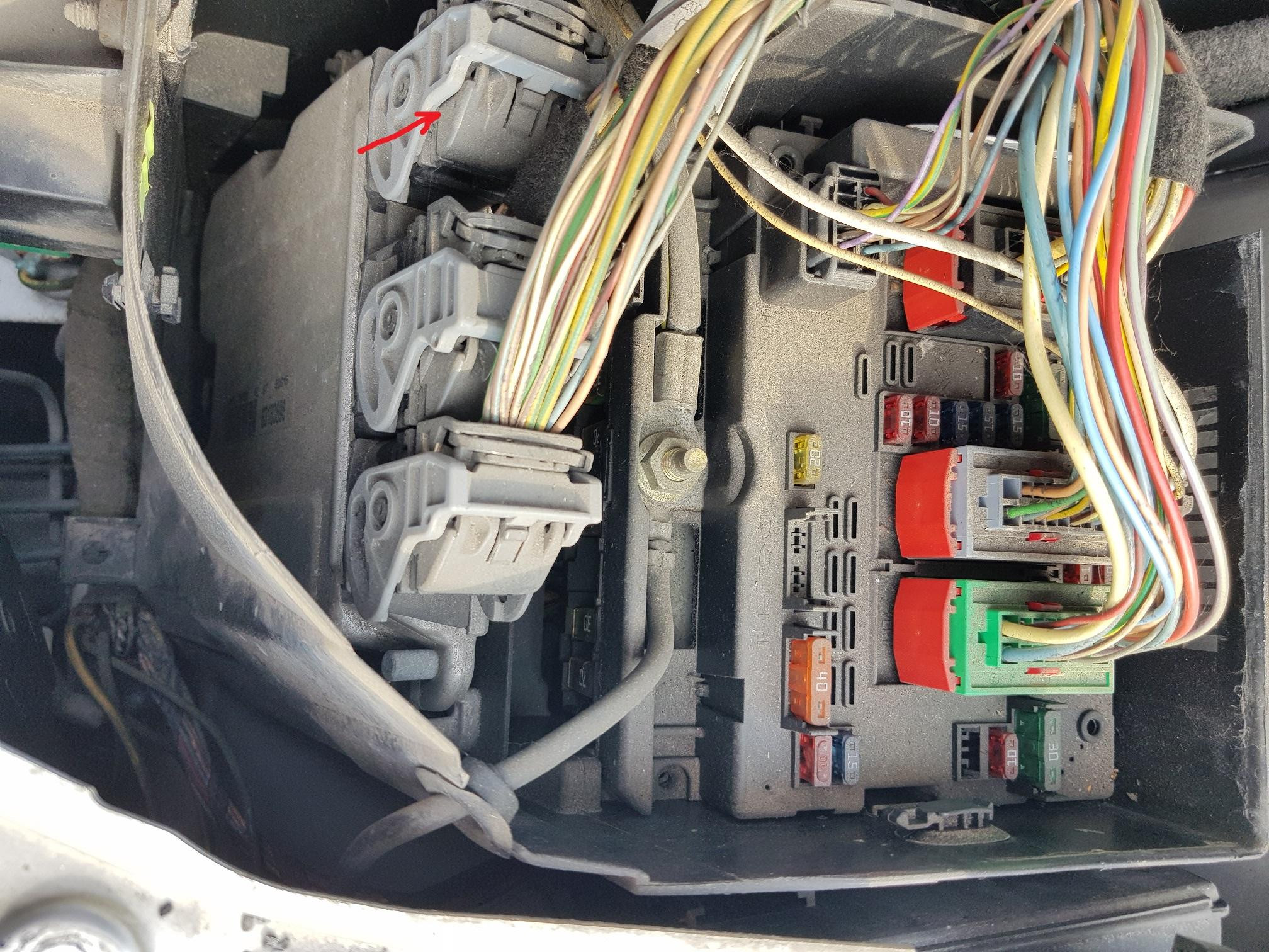

    Peugeot 307 SW 2.0 HDi 90kM RHY 2003r układ paliwowy Bosch
    Kręci, nie odpala, okazuje się przepalony bezpiecznik nr 8 w skrzynce koło akumulatora.
    8. 20A Engine cooling fan relay, injection computer power supply circuit.
    Czyli przekaźnik wentylatora oraz komputer wtrysku.

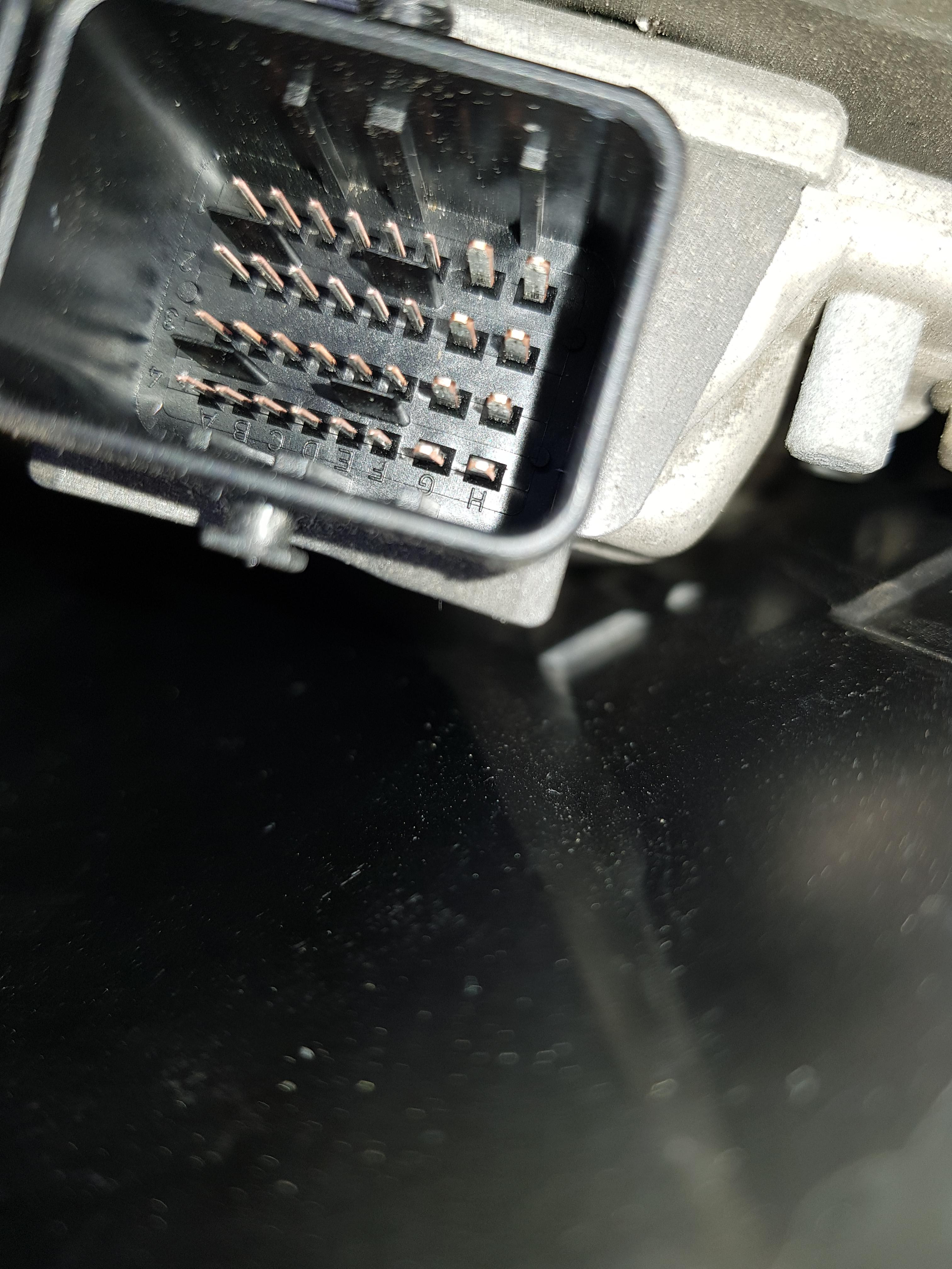

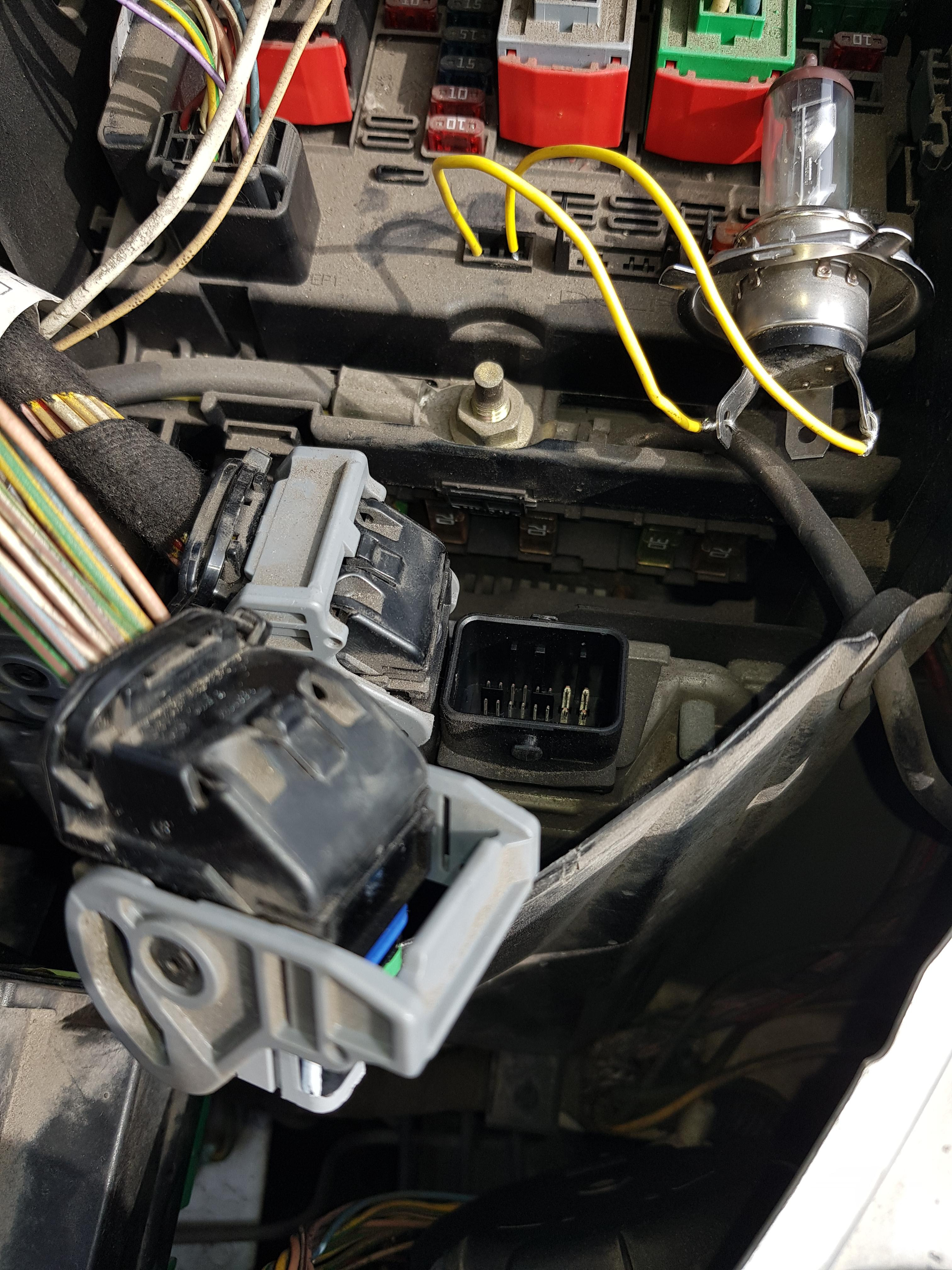

    Dalej okazuje się, że zwarcie jest wewnątrz sterownika silnika (wypięcie wtyki jak na fotce usuwa zwarcie)
    Z pomiarów wychodzi, że zwarcie jest na pinie 3H gniazda sterownika (biorę po uwagę tylko te grube piny)

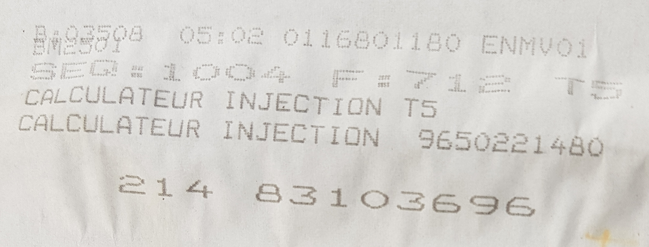

    Potrzebny pinout ale nie demontowałem jeszcze sterownika więc nie mam dokładnego typy tylko to co widać VAR: T5C2X FE 07 EDC15 83103696
    Pytanie do biegłych w temacie, czy szukać nowego sterownika czy próbować naprawiać, jak to wygląda przy tak starym aucie.
  • #2 21179556
    madamsz1
    Poziom 41  
    A to nie wyprowadzenie na jeden z wtrysków ? Jak tak to odepnij wtryski podłącz zasilanie i zobacz czy nie spali bezpiecznika. Jak nie spali i sterownik zagada z komputerem to można chyba naprawić driver (nie wiem jakie tam jest PCB i czy jest wymienny).
  • #3 21179574
    max300
    To nie jest wtyka z której idą przewody do sterowania wtryskam (tamta jest z drugiej strony i ma charakterystycznie skręcone ze sobą grube przewody)
  • #4 21179648
    madamsz1
    Poziom 41  
    Nie wiem czy dobry schemat znalazłem, ale jeżeli jest to złącze C i H3 to tam jest masa dla czujnika pedału przyspieszenia.
    Ale nich to ktoś potwierdzi, bo widzę że są dość duże różnice w schematach i mogę się mylić.

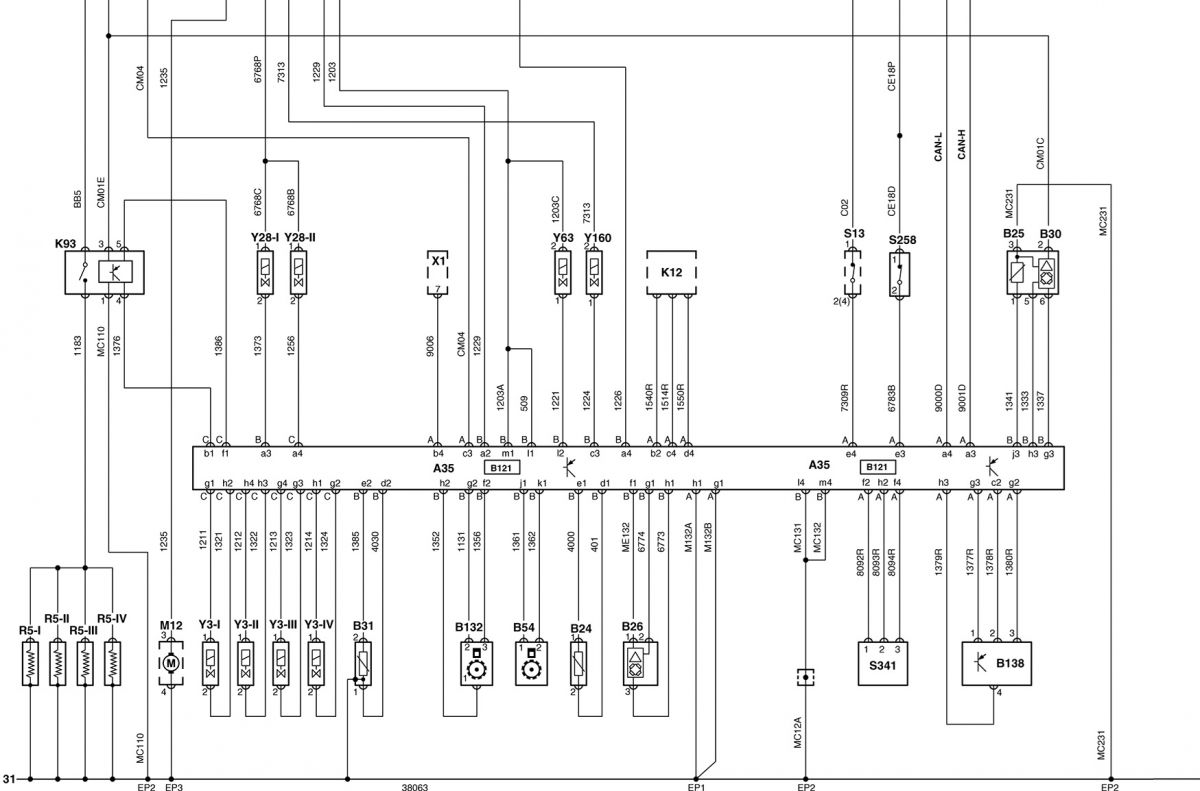

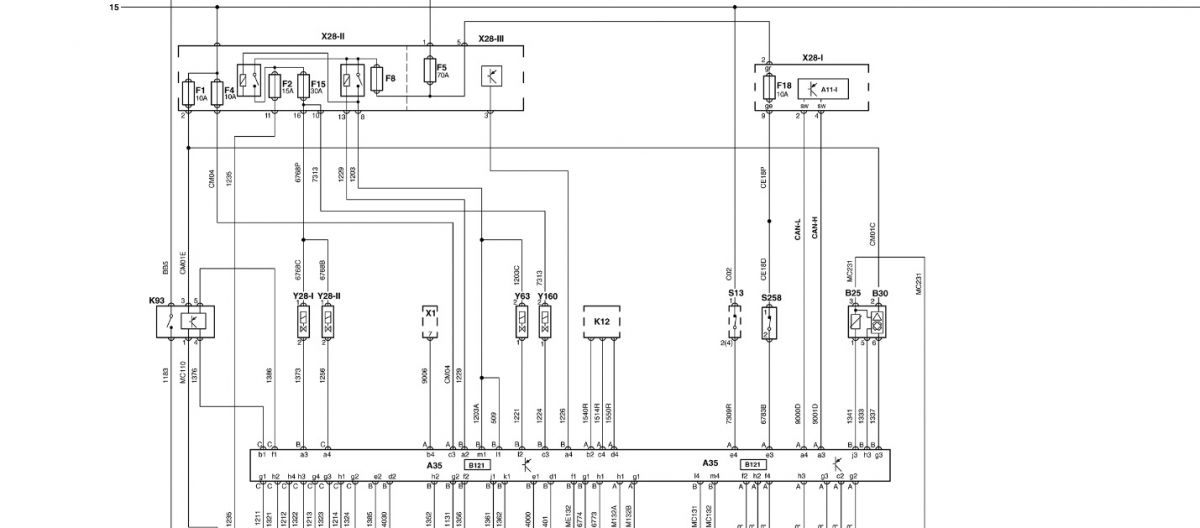

  • #6 21179703
    carrot
    Moderator Samochody
    Taki schemat znalazłem
    Schemat elektryczny systemu z opisanymi komponentami i połączeniami.
  • #7 21179754
    max300
    >>21179703
    Jeśli ta moja wtyka co robi zwarcie to "C" to potrzebuję dolną część tego schematu

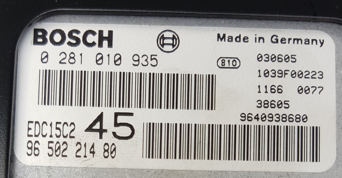

  • #8 21179759
    audax
    >>21179527
    To jest stary EDC 15c2-11,1. Występował w wielu samochodach. Bardzo rzadko zdarzało się jego uszkodzenie. Można kupić używkę za 50 zł a klonowanie to wymiana jednego scalaka smd z 8 nóżkami :)

  • #12 21180112
    max300
    >>21180066
    kol. audax piszesz "dobranie dokładnie tego samego numeru części gwarantuje tożsamość map i obsługi peryferiów (wtryski, EGR, zawór turbo czy zawór otwierania przepustnicy)"
    czy dokładnie ten sam nr części to te cyferki: 0 281 010 935 96 502 214 80
    czy może jeszcze jakieś inne?
  • #13 21180122
    audax
    0281 010 935 to nr BOSCH,
    natomiast nr zaczynający się od 96 to nr PSA.
    Pamięć to standardowe coś z serii 25xx lub 95xx

  • #14 21180354
    carrot
    Moderator Samochody
    Masz resztę schematu
    Fragment schematu elektrycznego z symbolami i oznaczeniami komponentów
  • #15 21180388
    max300
    >>21180354
    Dzięki, teraz widzę, że to wtyk A .
