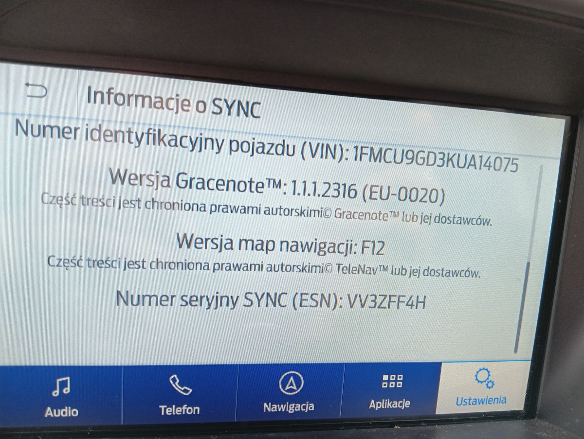

    Witam, problem polega na zmianie automatycznej języka w Fordzie Escape USA 2018r.
    Było jakiś czas temu dobrze, czyli po ustawieniu języka polskiego w Navi wszystko było w języku w jakim się ustawiło.
    Od tygodnia po wyłączeniu zapłonu navigacja, radio, zmienia automatycznie język na angielski. Wystarczy, że po odpaleniu auta zmienimy znów na polski i jest ok. do momentu wyłączenia zapłonu. Po ponownym włączeniu zapłonu język w Navi, radiu, zmienia się na angielski, w liczniku jest w porządku, cały czas jest język polski.
    Co można sprawdzić, co może być przyczyną?
    Wersja Navi poniżej:
    Ekran informacyjny systemu SYNC 3 w Fordzie Escape z wersją oprogramowania 3.4.
    Wyświetlacz systemu SYNC w Fordzie Escape 2018 z informacjami o wersji oprogramowania.

    Może brakuje stałego zasilania. Spawdź bezpieczniki.

    Problemem była wersja oprogramowania Navi. Po aktualizacji na razie jest OK.
