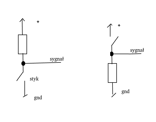

    zamierzam zmienić hamulec mechaniczny na hydrauliczny w mojej hulajnodze.
    I tutaj natrafiłem na problem. Oryginalny hamulec posiada złącze 3 pinowe, czyli pełny czujnik halla,
    gdzie jedna żyła to 5V, druga to sygnał i trzecia to GND.
    Natomiast nowy hamulec posiada tylko 2 żyły, które po wciśnięciu hamulca się zwierają. Czyli zakładam
    zwykły przekażnik reagujący na pole magnetyczne.
    Założyłem, że jesli zewrę we wtyczce 3 pin sygnał do masy, czyli sygnał niski, to powinno zadziałać.
    Ale na przewodzie sygnałowym jest tylko 1,45V, czyli stan niski. Zakładam, że stan wysoki powoduje załączenie
    hamulca.
    Zatem powinno wystarczyć zamiast masy we wtyczce 2 pin, podciągnąć przewód masowy do 5V poprzez rezystor 10k.
    Wówczas po zaciśnieciu hamulca na sygnale pojawi się ~5V, stan wysoki.
    Schemat połączenia z rezystorem 10k do zmiany hamulca w hulajnodze
    W stanie niezwartym, rezystancja jest nieskończona.
    Czy dobrze zakładam?
    Ewentualnie zrobic przez tranzystor npn jako klucz. (negacja)
    Schemat połączeń z tranzystorem NPN i rezystorami.
    W takim układzie na wyjśćiu zawsze mam stan niski, a po podłączeniu masy do bazy, na wyjsciu tranzystora (kolektorze) pojawi się stan wysoki.
    (zatkany tranzystor).
    Czy dodać jakiś kondensator aby załączenie do masy było bez naglego zwarcia?

    Nie mam pojęcia do czego jest hall w hamulcu hulajnogi, ale pierwszy rysunek masz źle.
    Rozwiązania z podciągnięciem do plusa lub minusa (ang. pull-up pull-down) robi się przez połączenie sygnału z zasilaniem przez opornik, oraz sygnału przez element stykowy do przeciwległego zasilania (niż opornik). Takie połączenie m.in. daje to, ze sygnał nie "wisi" w powietrzu, jak u Ciebie przy otwartych stykach.

    Jeśli masz dostęp do obu przewodów przełącznika, w sensie możesz je podłaczyć gdzie chcesz, to da się na oporniku.
  • #9 21182913
    jarekgol
    Zmiana hamulca mechanicznego na hydrauliczny w hulajnodze - problem z czujnikiem Halla
    Masz 2 wersje, zależnie czy stan aktywny ma być wysoki lub niski, to musisz sam ustalić.

    Domyślnie jest sygnał niski, Po nacisnięciu hamulca ma być wysoki. Ale w przypadku rezystora, obawiam się podać pełne 5V na wejscie sygnału (bez ograniczenia prądu). Tak wyczytałem na forach zagranicznych. Zatem bezpieczniej będzie podać przez tranzystor. Mamy ograniczenie prądu
    to dodaj kolejny rezystor od plusa, zrobi się dzielnik oporowy (po zamknięciu styku) który wytworzy jakieś napięcie i uzyskasz przy okazji ograniczenie prądu. A na jakie napięcie / prąd to ma być to już musisz sam wybadać.

    Ok, układ na tranzystorze działa idealnie. Hamulec podłączony. Rekuperacja również działa, czyli jest binarna a nie dyskretna. . Temat zamykam. Dzięki za podpowiedzi.
