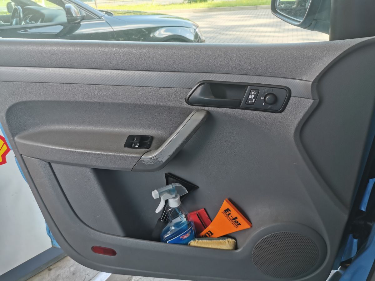

    Witam - VW Caddy III 2005 rok. Potrzebuje założyć sterowanie radiowe centralnego zamka. Gdzie najlepiej się wpiąc w drzwiach czy pod kierownicą. Funkcja otwórz - zamknij jest sterowana plusem w tym aucie? Bardzo proszę o poradę.

    kpaweł napisał:
    Gdzie najlepiej się wpiąc w drzwiach czy pod kierownicą?
    Ja to robię w drzwiach.
    Masa i masa z "parametrem".
    Tak jak w Golfie V a ten samochód był wielokrotnie opisywany na forum.
