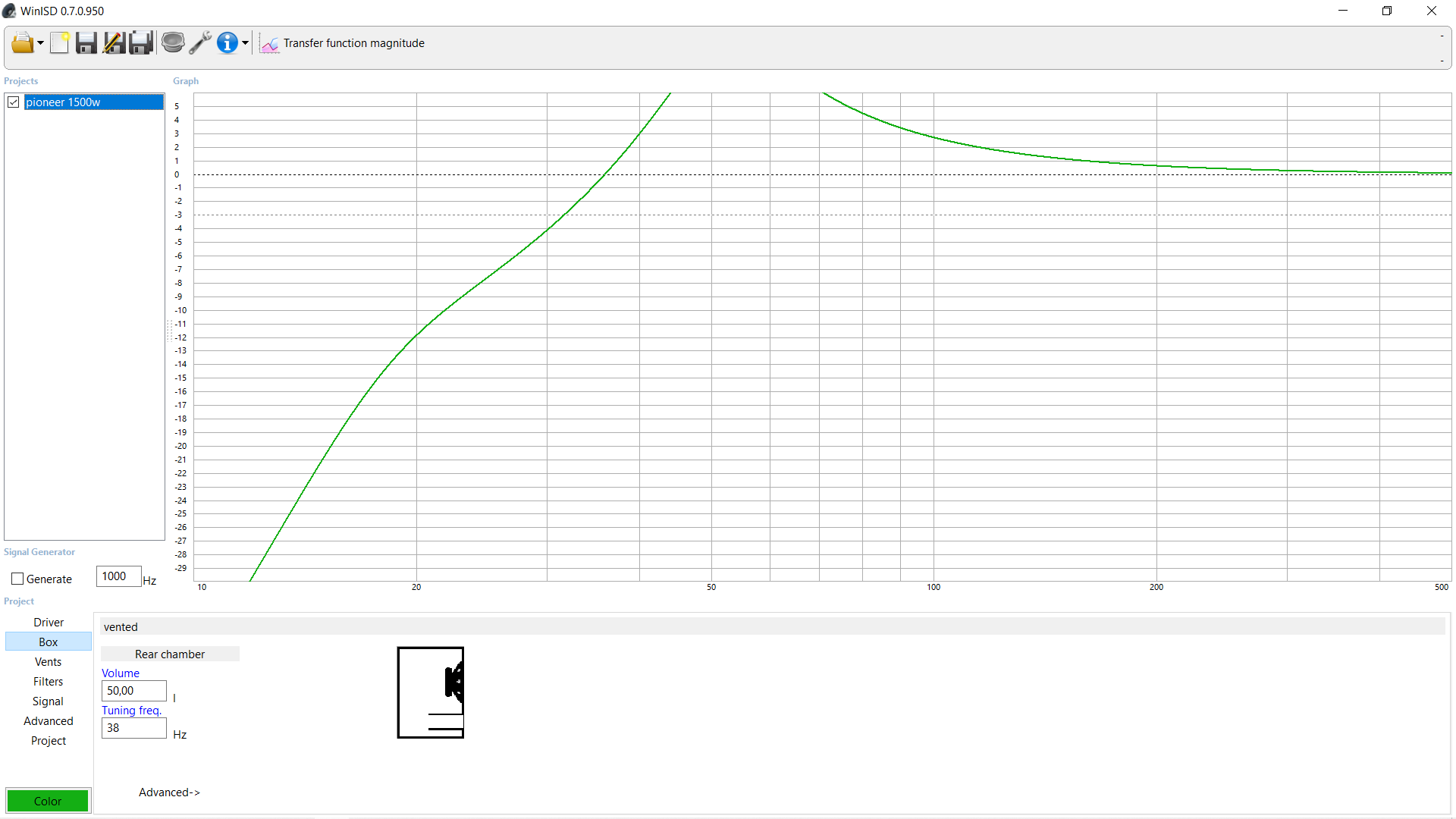

    Posiadam głośnik Pioneer TS-A300s4, gra aktualnie ze wzmacniaczem 160w RMS (mam w planach zakupić crunch gpx 600).
    Skrzynia po starym głośniku 50l, strojona na 38hz, port 10x26cm.
    Mam problem z dostrojeniem tej skrzyni tak, by głośnik zagrał dobrze. Aktualnie powyżej pewnej głośności słychać świst z bass reflexu. Czy to może być wina niewytłumionej skrzyni? (dodam, że jestem w tym nowy).
    Prosiłbym o pomoc.
    Poniżej zdjęcie z programu.
    Jak dostroić skrzynię 50L dla głośnika Pioneer TS-A300s4?obraz_2024...610049.png Download (56.08 kB)
