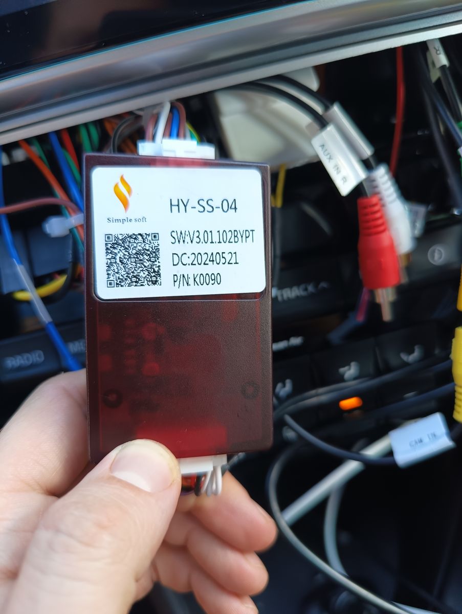

Witam. Nabyłem chińskie radio na androidzie firmy Junsun do auta Kia Sportage 4 2016r. Działają wszystkie głośniki, natomiast nie mogę osobno sterować przednimi i tylnymi głośnikami. Gdy w radio ustawię balans na tył to nic nie słychać, gdy jest pośrodku to grają wszystkie głośniki.
Moje auto ma oryginalnie nagłośnienie JBL - wzmacniacz + 5 głośników (przód + tył i centralny) i jeden subwoofer. Wzmacniacz jest połączony z radiem poprzez moduł CANBUS HY-SS-04 poprzez wyjścia z tego modułu - SPDIF+ i SPIDF-:
Znalazłem taką rozpiskę tego modułu:
Z tego co rozumiem to moduł CANBUS konwertuje sygnał z wyjścia RCA prawego i lewego kanału na sygnał SPDIF i wysyła go do wzmacniacza.
Czy mam coś źle podłączone, że nie mogę sterować głośnością przód i tył?
Ewentualnie może jest jakiś problem z ustawieniem CAN TYPE w radiu jeżeli sterowanie wzmacniaczem (głośnością głośników prawy/lewy przód/tył) odbywa się za pomocą magistrali CAN - mam takie podejrzenie bo nie wszystkie przyciski na panelu sterowania są dobrze przypisane do sterowania radiem?
Rozpiska wyjść z oryginalnego radia:
Schemat podłączenia nowego radia:
Jest jeszcze jeden problem bo wyświetlają mi się chińskie znaki na desce rozdzielczej:
Język jest zmieniony na polski. Gdy odepnę moduł CANBUS i nowe radio to wraca mi do napisów po angielsku.
