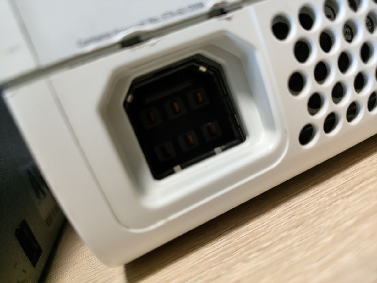

    Zbliżenie na tylny panel urządzenia z portem zasilania
    Jaki to model płyty głównej? Wyczytałem, że to falcon, ale nie jestem pewien.

    Zdjęcie przedstawia złącze zasilania konsoli Xbox 360. Na podstawie tego złącza można określić model płyty głównej konsoli. W konsolach Xbox 360 występowały różne rewizje płyt głównych, które można rozpoznać po typie zasilania:
    1. Xenon (2005) - posiada 275W zasilacz.
    2. Zephyr (2007) - posiada 230W zasilacz.
    3. Falcon (2007) - posiada 175W zasilacz.
    4. Jasper (2008) - posiada 150W zasilacz.
    Złącze zasilania na zdjęciu odpowiada modelowi Falcon lub Jasper, ponieważ widać mniejsze złącze zasilania, charakterystyczne dla tych modeli.
    Aby upewnić się, że jest to model Falcon:
    1. Sprawdź wartość mocy zasilacza na tabliczce znamionowej konsoli. Jeżeli jest to 175W, to prawdopodobnie masz do czynienia z modelem Falcon.
    2. Otwórz konsolę i zweryfikuj numer seryjny płyty głównej, który powinien zaczynać się na “C1” dla płyt Falcon.
    3. Sprawdź datę produkcji konsoli. Modele Jasper zostały wprowadzone pod koniec 2008 roku, więc jeśli data produkcji konsoli jest z 2007 roku, to z pewnością mamy model Falcon.
