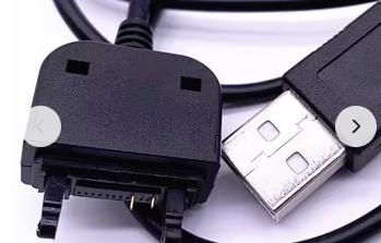

    Mam telefon Sony Ericsson D750i, szukam rozwiązania, by móc przesyłać z niego pliki na komputer. Kabel do przesyłu działa, ale po podłączeniu do komputera tylko ładuje telefon, a komputer nie wykrywa żadnego urządzenia. Jedynie udało mi się za pomocą zewnętrznej aplikacji Mobile Master przesłać rzeczy na telefon przez Bluetootha, ale w drugą stronę nie da rady. Próbowałem instalować sterowniki, ale nic się nie zmieniło.

  • #3 21183248
    k45i89o98j66
    Były dwa rodzaje kabla.
    Zmień kable.
    Jeden tylko do ładowania miał 2 piny
    Sony Ericsson D750i - jak przesyłać pliki na komputer, gdy kabel tylko ładuje?
    Drugi do komputera co miał 4 piny.
