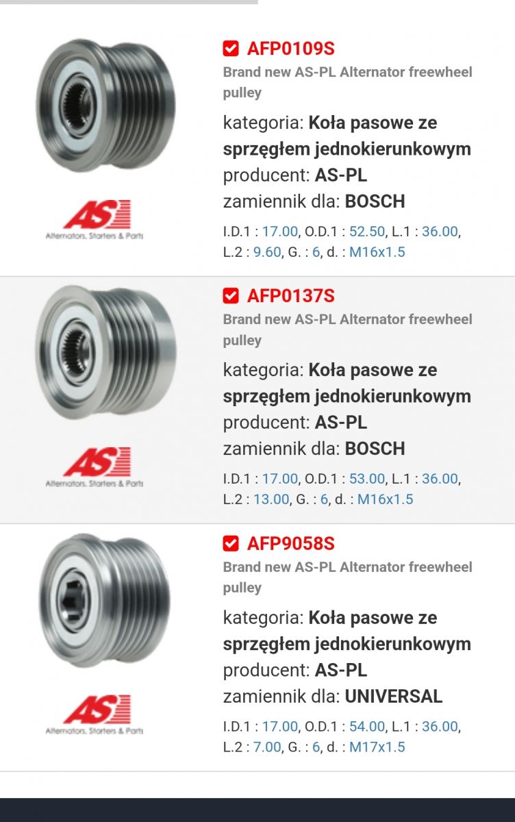

    Po wymiarach dobierz albo podaj nr alte
    Wizualizacja trzech kół pasowych AS-PL z opisami produktowymi.
  • #14 21185201
    dj_master0
    Valeo 150a 2542343
  • #15 21188488
    dj_master0
    Pytałem w sklepie i ciężko coś dopasować i. Pod to koło pasowe
