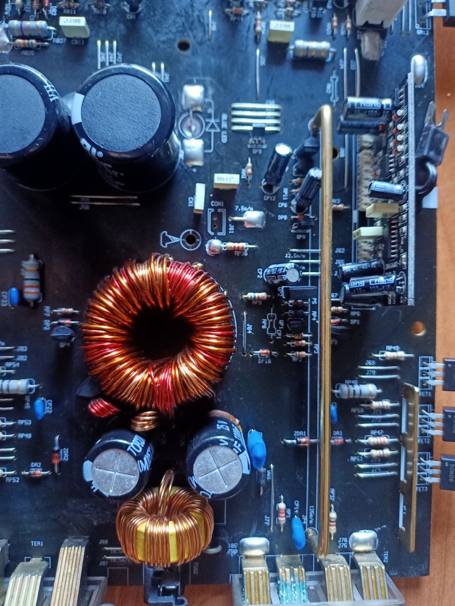

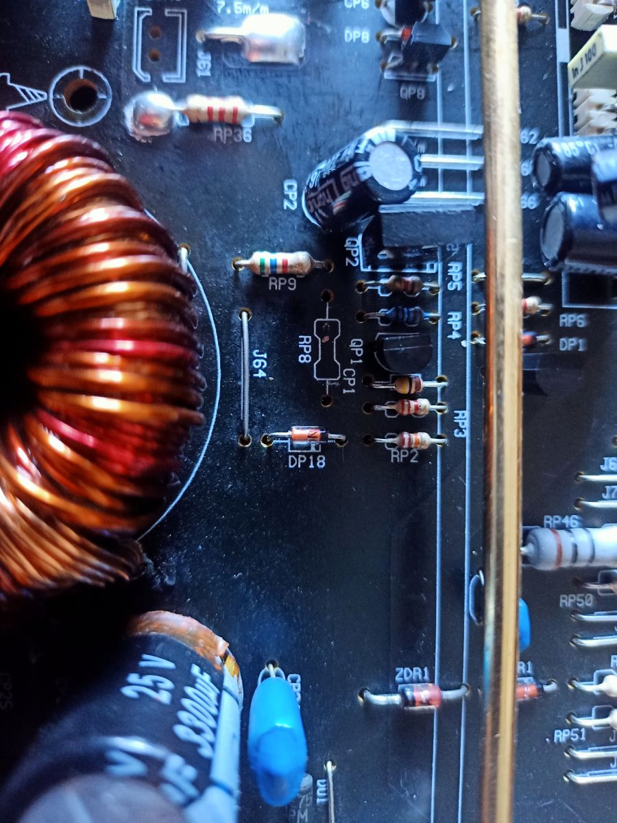

    Wamacniacz helix dark blue Wartość rezystora pr8
    Kupiłem taki uszkodzony wzmacniacz. Brak reakcji na zasilanie. Spalony był rezystor pr8. Wstępnie przepatrzałem schemat i wsadziłem 5,7 ohm i wzmacniacz ożył. Widać żółty, żółty, chyba czarny (albo jest okopcone) żółty albo złoty
    Wzmacniacz Helix z widocznym rezystorem PR8 na ciemnoniebieskiej płytce.
    Pomocnik wzmacniacza z widocznymi elementami elektronicznymi i rezystorem. Zbliżenie na płytkę drukowaną wzmacniacza z widocznymi elementami elektronicznymi, w tym cewką i rezystorami.
    najprawdopodobniej jest to 4,7 ohm. Może ktoś potwierdzi
  • #2 21183462
    gumisie
    Kolory które podałeś, nie pasują do 4,7Ω. lecz 33Ω
  • #3 21183505
    Lukas32
    Wiem, ale kolorów nie jestem pewien. Mogły się przebarwić. Do 33 ohm też te co podałem nie pasują hehe. Prędzej do 44 ohm
  • #4 21183574
    gumisie
    Lukas32 napisał:
    Prędzej do 44 ohm
    Masz rację, nie wiem jak mogłem pomylić żółty z pomarańczowym. :(
  • #5 21183590
    pikarel
    Według schematu rezystor RP 08 to 4,7Ω/0,5W - zasilanie przetwornicy na TL494 i układów Remote, Mute.
  • #6 21183620
    gumisie
    Więc podane kolory, nijak się mają do tej wartości.
  • #7 21183663
    Lukas32
    Faktycznie mogło być żółty fioletowy złoty złoty. Rezystor był przypalony więc ciężko było się dopatrzeć
  • #8 21200118
    Lukas32
    Faktycznie był to 4,7 ohm Po wymianie wszystko ok. Działał długi czas pod obciążeniem i wszystko ok.
