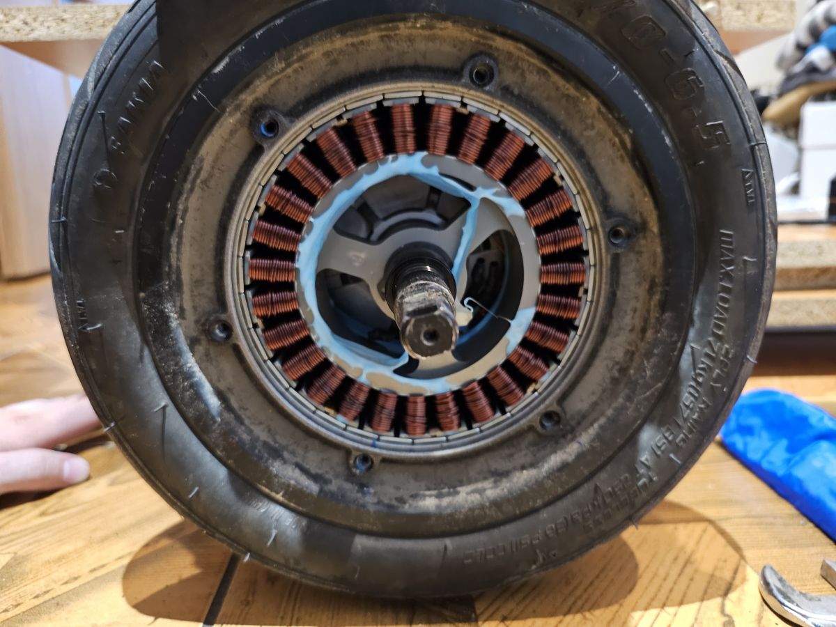

    Witam, posiadam Ruptor R3. Problem jest następujący. Po energicznym dodaniu gazu pojawia się błąd E16, natomiast przesuwając manetkę powoli, mogę rozpędzić hulajnogę do maksymalnej prędkości. W trakcie jazdy również ten błąd nie pojawia się. Jedynie podczas startu. W trybie pieszym jak i ekonomicznym jedzie bez problemu. Gdzie leży przyczyna, czujniki halla w silniku czy manetka do wymiany? dziękuję za podpowiedzi.

    U mnie ten sam problem, pojawił się podczas wjazdu na sporą górę przy temperaturze około 70°, manetkę rozkręciłem i wygląda jakby było okej, obstawiam wiązkę doprowadzoną do silnika albo czujnik Halla. Reset zasilania nie pomaga. Chyba zostaję tylko serwis.

    Zamówiłem nową manetkę, jeżeli jej zmiana nie pomoże, wymienię czujniki halla w silniku. Co mnie zastanawia to to, że błąd e16 występuje tylko podczas ruszania przy szybkim dodaniu gazu. Przy powolnym przyspieszaniu błąd nie pojawia się. Oby to była wina manetki.
  • #4 21192103
    oliwerfrancke
    Koło z odsłoniętym silnikiem elektrycznym po przebiegu 3000 km.
    U mnie manetka wygląda okej, obstawiałbym czujnik. W ramach ciekawostki u mnie tak wygląda silnik po ponad 3000 km.
    Jeżeli chodzi o czujnik, to byłem pewny, że znajdę go bezpośrednio w silniku. Wiesz może, gdzie się znajduje?

    Nie wiem gdzie ten czujnik. Moja hulajnoga ma 1200km, Gdy naprawisz problem, napisz proszę jak przebiegała naprawa, czy się udało .

    Dokładnie, jest po drugiej stronie, ale tam jest zabudowany i chyba demontaż silnika. Czekam na jakieś rady na grupie z ruptorami i wtedy podejmę dalsze kroki.
