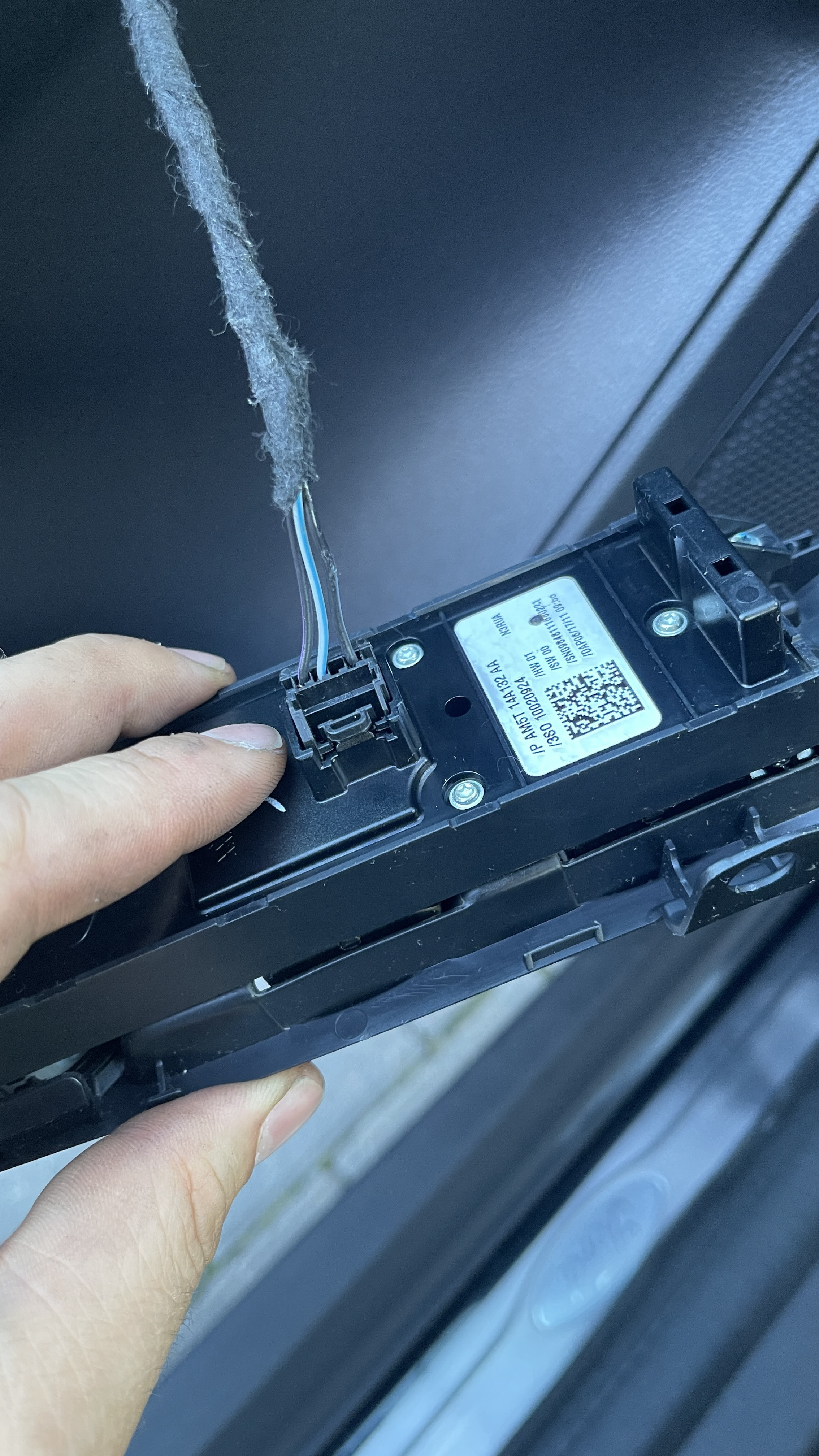

Ford Focus mk3 turnier (2011r) 1.6 TDCi (T3DB)

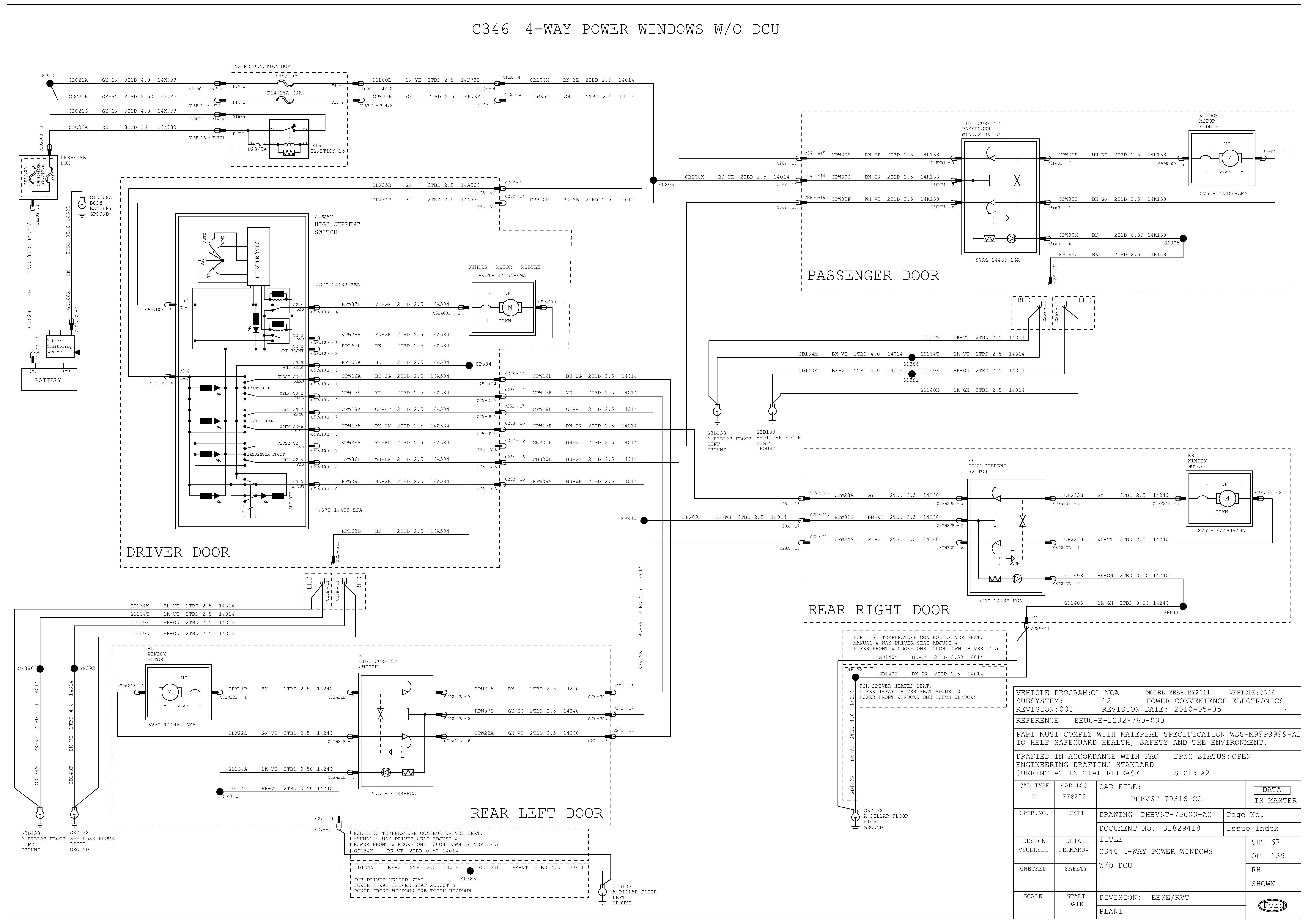

Mam małą zagwostkę ponieważ chcę dołożyć sobie dodatkowe oświetlenie w drzwiach samochodu.
Nie chcąc ciągnąć przewodów przez całe auto, sądziłem że może uda się wpiąć w podświetlenie przycisków które działa w zależności od czujnika i modułu zmierzchu.
Pozyskałem schemat który załączyłem, niestety patrząc na schemat wygląda to całkiem inaczej niż w rzeczywistości i wygląda na to że czerwone podświetlenie klamki jest również sterowane CAN.
Zauważyłem że napięcie jest niezależnie od tego czy wyłączę zapłon, zamknę auto, tutaj wydaje mi się że sygnał jest przekazywany po szynie CAN.
Czarny "-12V" stałe
Czarno zielony "+ 12V"stałe
Biało niebieski "CAN"
Nie jestem osobą która ma dużą wiedzę w tym zakresie dlatego proszę o pomoc, bo weryfikacja każdej wtyczki z osobna to niezły wyczyn a patrząc na ten schemat może ktoś wpadnie na jakiś pomysł aby podłączyć dodatkowe oświetlenie 12V które będzie działało chociaż po stacyjce.
