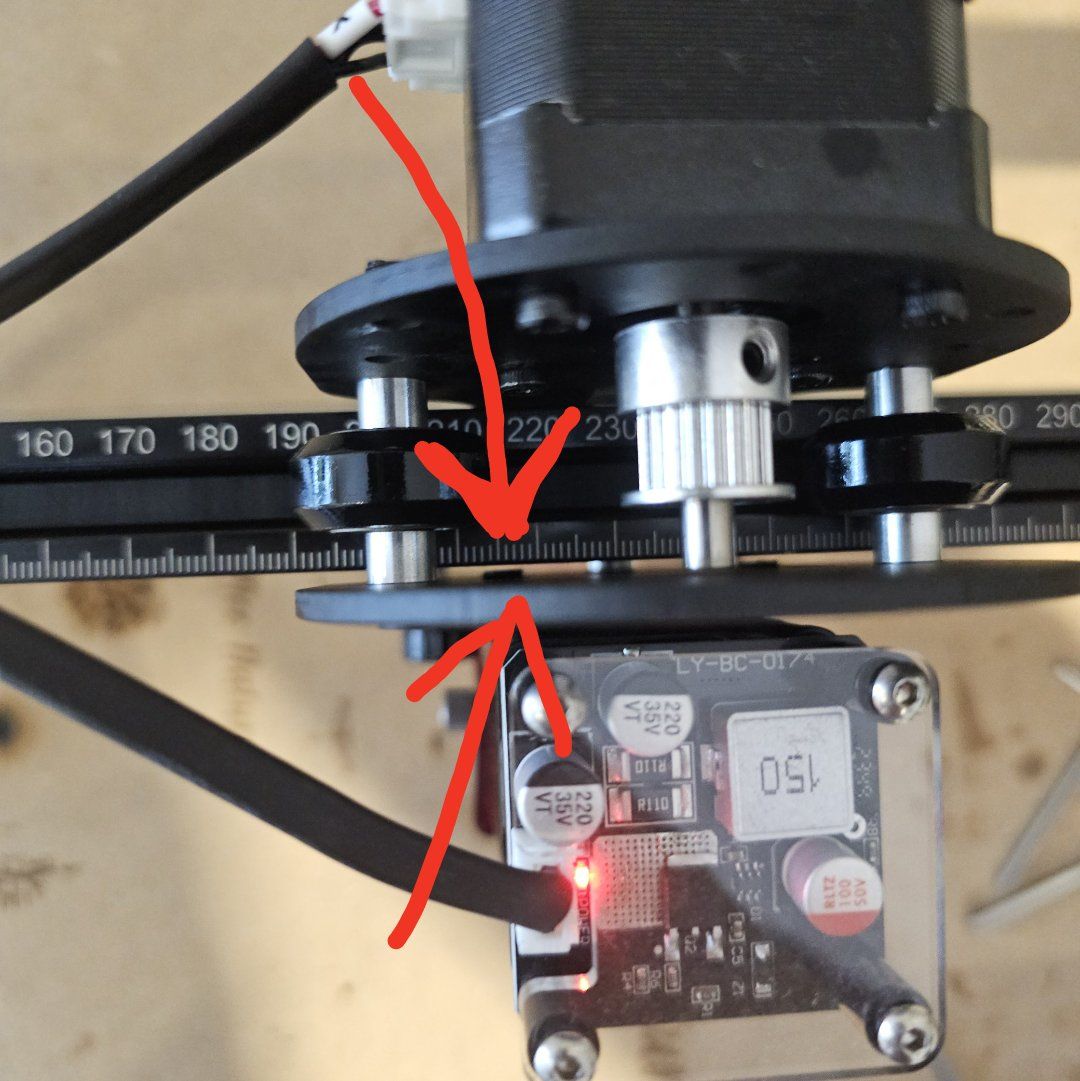

    Witam, posiadam ploter LONGER 10W. Czy ktoś może ma ten sam ploter i powie mi gdzie go trzeba smarować? Bardzo mi piszczy podczas pracy.
    Pozdrawiam i z góry dziękuje

    Tam nie ma co smarować i co piszczeć. Postaraj się zlokalizować źródlo. Czy gdy ręcznie przesuwasz wyłączony to wydaje jakieś dzwięki?
    Silniki przy nieodpowienim sterowaniu czasami mogą piszczeć ale to nie jest wada mechaniczna -raczej wykluczam.
    Jeśli sam go od zera składałeś to mogłeś rolki niewłaściwie zamontować i ociera coś o łożyska.

    Okazało się, że jedna śrubeczka mocująca laser się poluzowała i wadziła o prowadnice. Problem rozwiązany ;)
    Czerwone strzałki wskazujące na poluzowaną śrubkę w mechanizmie laserowym
