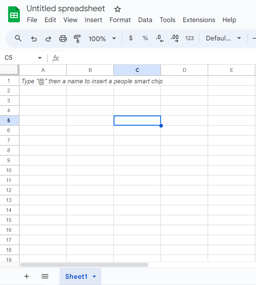

Tworzenie arkusza, podstawa

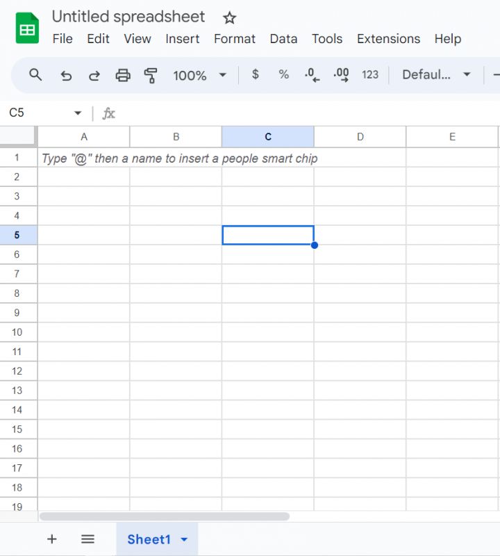

W Chrome jest na to fajny skrót - wpisujemy w pasku adresu sheets.new i gotowe:
Jeśli jednak chcecie otworzyć arkusze linkiem, to zapraszam:
https://docs.google.com/spreadsheets/u/0/

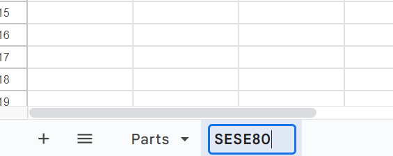

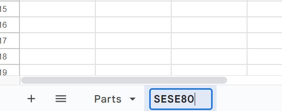

Teraz utworzymy dwie strony - jedna będzie listą wszystkich naszych części, a druga listą części do danego projektu - powiedzmy SESE80 (odbiornik radiowy).
Po prostu wklikujemy się w nazwę by ją zmienić.

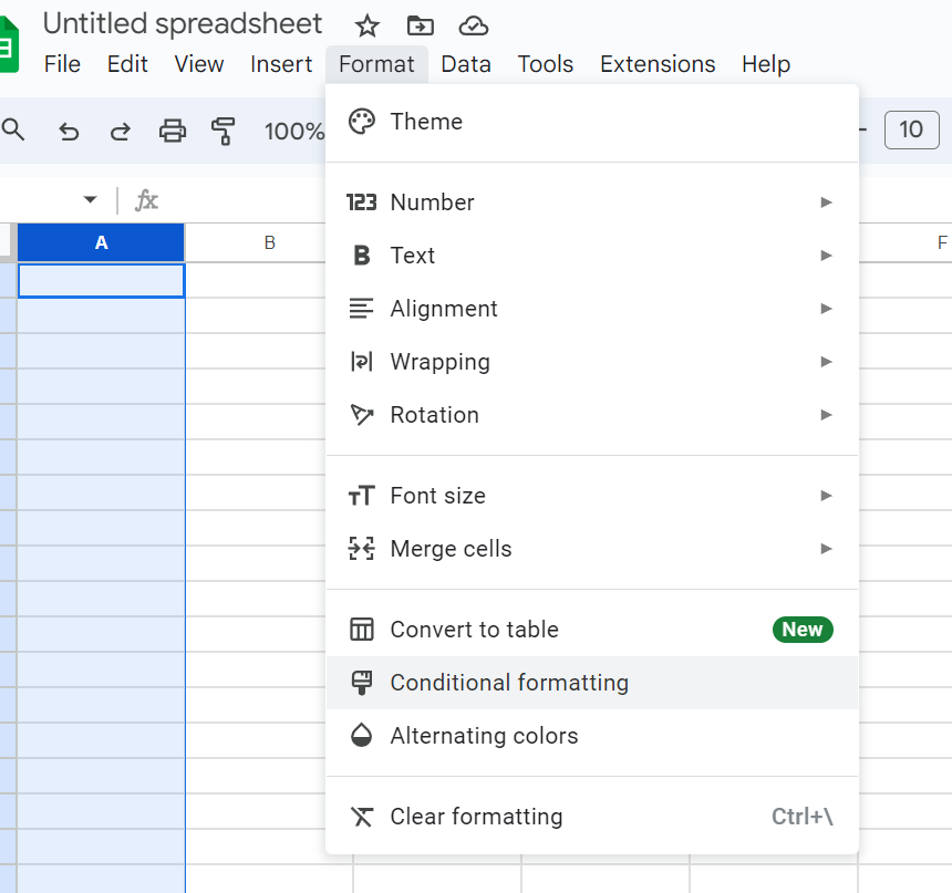

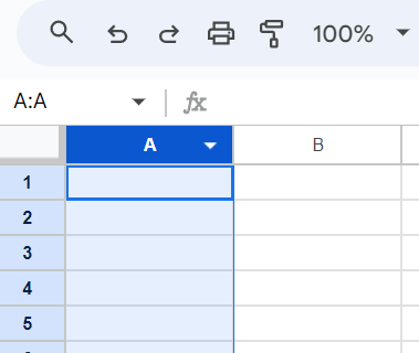

Zaznaczmy kolumnę A na stronie SESE80:

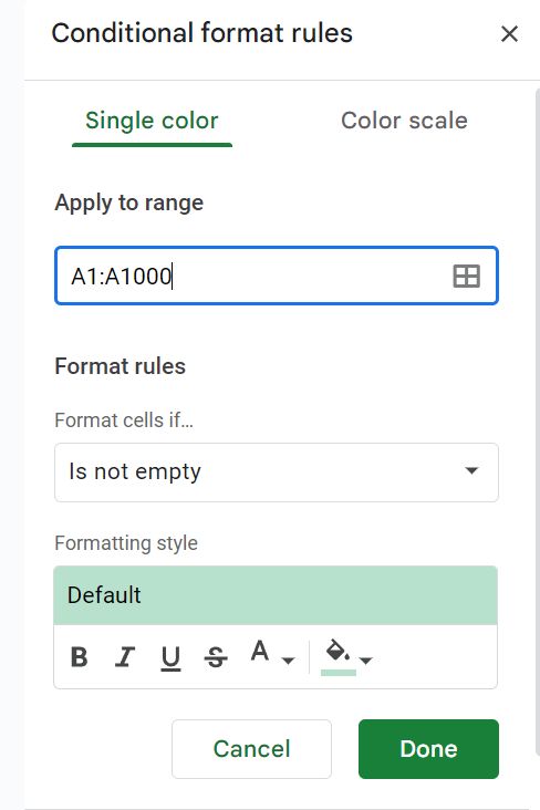

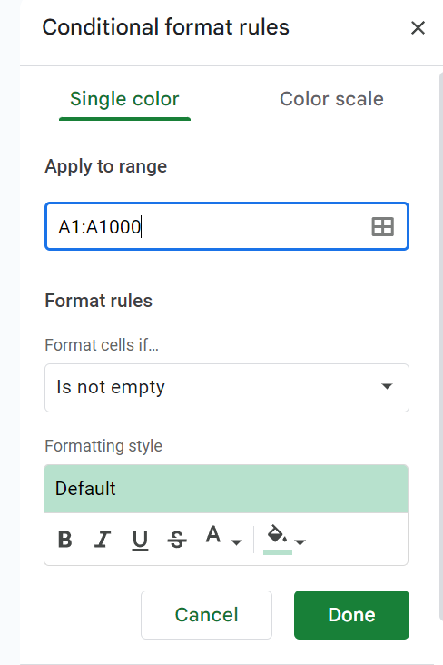

Wchodzimy w Format -> Conditional Formatting:
Upewniamy się, że zakres obejmuje całą kolumnę (tutaj A1 do A1000):

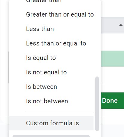

Z warunków wybieramy Custom formula:

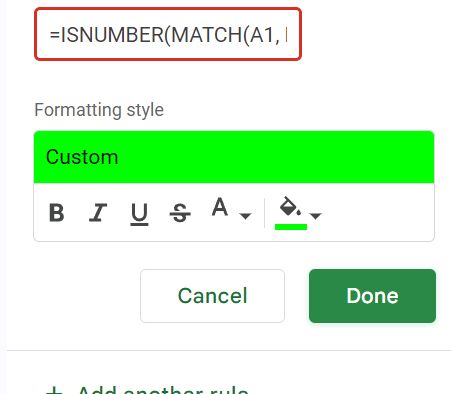

Wpisujemy:
=ISNUMBER(MATCH(A1, INDIRECT("Parts!A:A"), 0))
Sprawdzamy, czy MATCH coś znajduje w kolumnie A z parts.

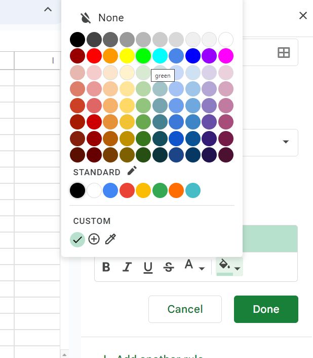

Wybieramy fill color na zielony:
Zapisujemy "Done":

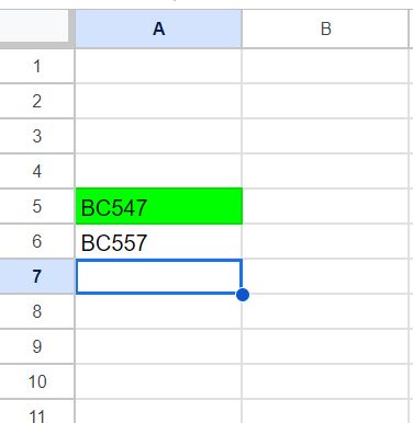

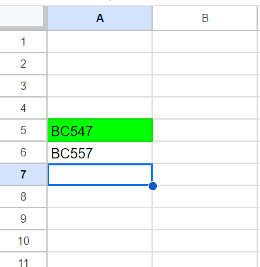

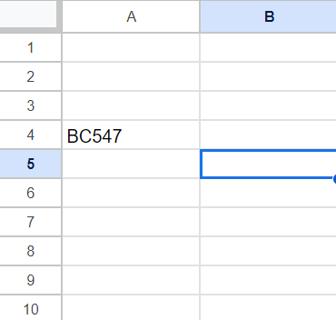

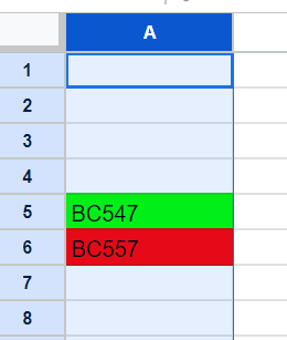

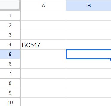

Teraz wpiszmy w Parts jakieś części:
Oraz w arkuszu SESE80:
Działa! Podświetliło się.

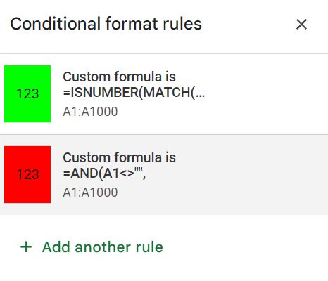

Teraz to samo, ale dla brakujących części.
Analogicznie jak wcześniej, tylko nowa formuła:
=AND(A1<>"", ISERROR(MATCH(A1, INDIRECT("Parts!A:A"), 0)))
Mamy już dwie:

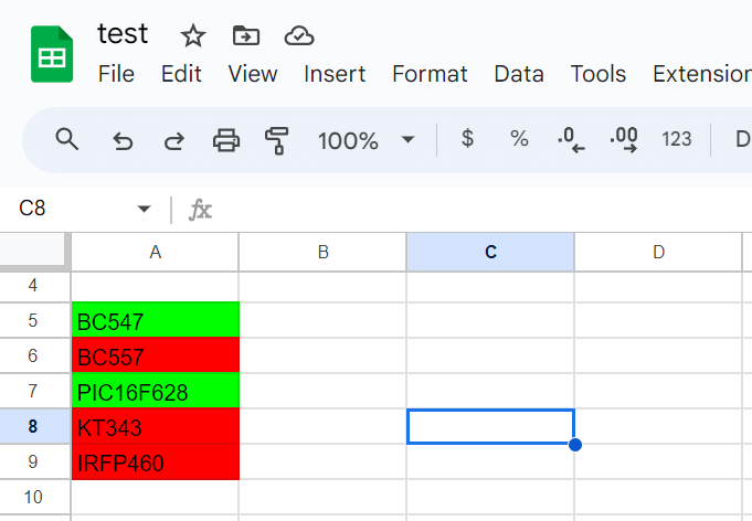

Rezultat:
Końcowy test

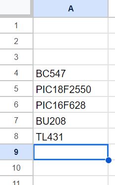

Tak wypełniłem listę posiadanych części:
A tak listę części do danego projektu:
Skrypt poprawnie podświetlił posiadane oraz brakujące części. Wygląda na to, że wszystko działa.

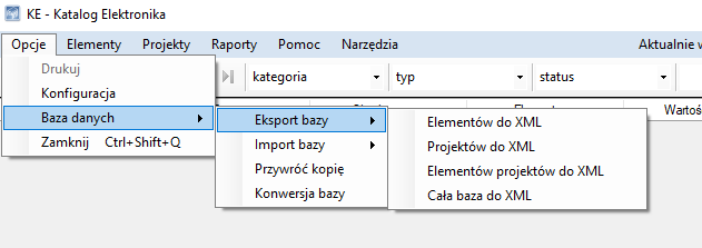

PS: Coś podobnego pokazywałem kiedyś w Excelu (wraz z portem do Open Office), ale tam i formuły były inne, i wszystko było lokalnie u nas na komputerze, a nie w przeglądarce:
Prosty sposób na organizację części i projektów w Excelu za pomocą makra
