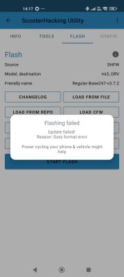

    Witam, mam hulajnogę Xiaomi i chciałem ją odblokować, ale mam taki komunikat. Czy ktoś wie, jak to naprawić?
    Komunikat o błędzie w aplikacji ScooterHacking Utility wskazujący na niepowodzenie aktualizacji z powodu błędu formatu danych.

    W tłumaczeniu tekst:
    Flashing failed
    Update failed!
    Reason: Data format error
    Power cycling your phone & vehicle might help
    po polsku brzmi:
    Nieudane miganie
    Nieudana aktualizacja!
    Powód: Błąd formatu danych
    Pomóc może ponowne włączenie telefonu i pojazdu

    oznacza to tyle że zerwało Ci połączenie. Nadajnik czyli np telefon którym próbujesz flashować przez BT powinnien być w odległości max 20cm od odbiornika. Trzeba próbować do skutku. Raz idzie od ręki a czasem za 3cim razem.
    Nie do końca.
    Ma zablokowany DRV w ESC. Nic po BT nie zrobi.
    Sprzęt to Mi Scooter 3 zapewne na oprogramowaniu 016 lub 017. Napisz na PW, pomogę, ale nie zdalnie bo tak nie da się tego zrobić.
