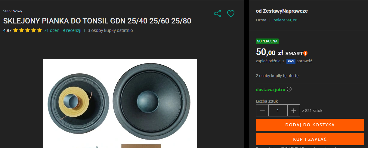

    Poprzedni właściciel pomalował membrany GDN25/40 LAKIEREM!!!! w kolumnach ZG40-c, a zamiast GD12/5/2 mam wstawione jakieś GDN-y 6-cio omowe, bo mu pasowały rozmiarem :))
    W obecnej chwili nie ma problemu z GD, bo są dostępne, ale problem jest z GDN 25/40. Obejrzałem głośniki i na jednym jest napis GDN25/40, a na drugim 25/40/1. Po zmierzeniu oporu jeden jest 4 omowy, drugi 8 omowy.
    1. Gdzie dostać gotowe sklejone membrany z zawieszeniami i cewką, takie aby pasowały pod pierścień tej kolumny?
    2. Czy sklejone zestawy będą takie same dla GDN25/40 i DGN/40/1?
    Stare zawieszenia górne, z tego co widzę są tekstylne. Wszystkie zamienniki piankowe, które widziałem, posiadają rant i po nałożeniu pierścienia, pierścień może wciskać ten rant. Pytałem Tonsilu, bo mają sklejone układy do "TONSIL GDN 25/40 GDN 25/40/3", czy będą pasować pod pierścienie ZG40, to nie uzyskałem odpowiedzi.
    Może już ktoś miał podobny dylemat? Może postarać się odzyskać zawieszenie górne ze starego głośnika i przykleić do nowej membrany, a czy jest to w ogóle możliwe?

    Ze 2 lata temu kupowałem na znanym portalu i były dostępne i w wersji 4ohm i 8ohm.
    PS. jeszcze coś tam jest:
    Koncepcja zestawu naprawczego z głosnikami Tonsil i piankowym zawieszeniem.

    Mieszczą się w pierścieniu i nic nie ugniata?
    Sorry że pytam bo nie chcę wchodzić w zbędne koszta.
    Kiedyś napisałem do sklepu który prowadzi sprzedaż i naprawę głośników i przedstawiłem mój problem z ZG=40c i odpowiedź była następująca:
    "Sprzedawane zawieszenie pasuje do głośnika jak w opisie, ale nie pod pierścień od kolumny , żadne produkowane dzisiaj nie pasuje . pzdr "
    "Roztoczyć pierścienie i można dać membrany na piance można też wkleić nowe papiery do zawieszeń tekstylnych ale to już wyższa szkoła jazdy"

    Teraz nie pamiętam jak tam było, ale nie przypominam sobie żadnych problemów. Podobno grają do dzisiaj.
  • #5 21206328
    xarex1965
    Kupiłem i zobaczymy co z tego będzie. Dzięki !
