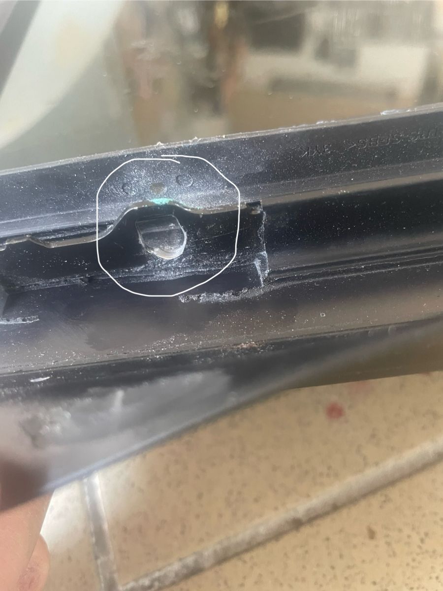

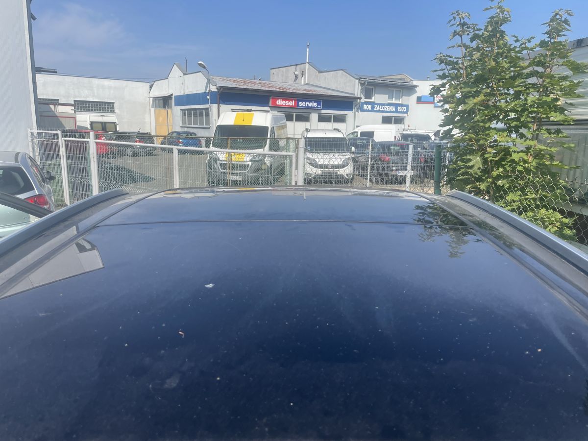

    Witam. Kupiłem Audi Q5 80A, rok 2017. Ma Panoramę otwieraną. Działa bez zastrzeżeń, jednakże w ostatniej fazie się nie domyka (jak na zdjęciach). Próbował adaptacji oraz ręcznie domykania. Czuć opór... Prowadnice wyglądają na czyste. Może ktoś miał podobny przypadek ?

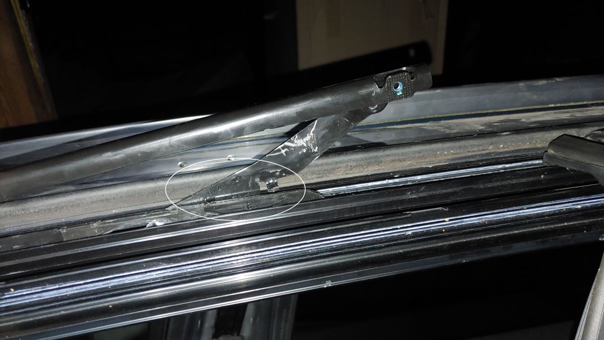

    Wiele prób nic nie dało. Ściągnąłem szybę. Okazało, że chyba prowadnica się "roznitowała" i jedno ramię ciągnęło chyba drugie i potem opór zbyt duży. Dam znać co dalej.
    PS. Brak farby to moje próby prostowania zawiasu ;-)

    lukasss66

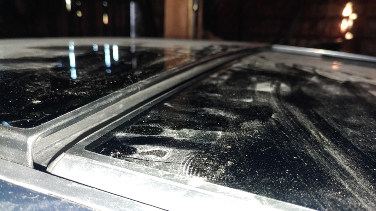

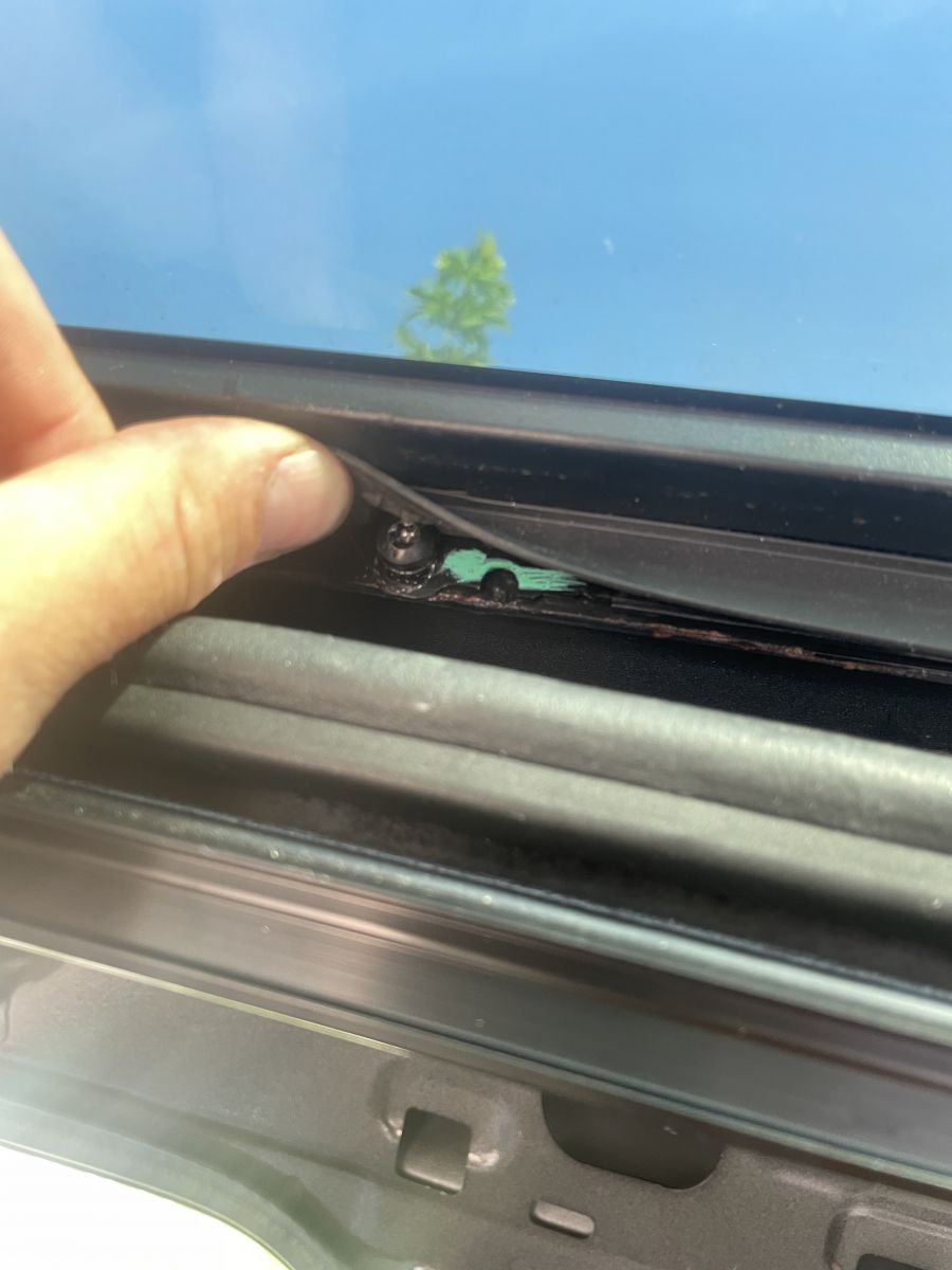

    Ściągnąłem szybę, na prowadnicach nie zauważyłem, żeby coś było krzywe czy ułamane, także tylko je nasmarowałem. Za to w szybie wypiłowałem większe dziury w metalowym uchwycie, tam gdzie szyba jest przykręcana, przez co tyl szyby mocniej się schował (wypiłowałem tylko 2 ostatnie dziury, czyli tylko tam gdzie nie domykał dach). Teraz panorama zamyka się tak, jak powinna. Widok na panoramiczny dach samochodu z perspektywy maski, na tle warsztatu samochodowego. Zbliżenie na uchwyt metalowy w szybie samochodowej z powiększonymi otworami.

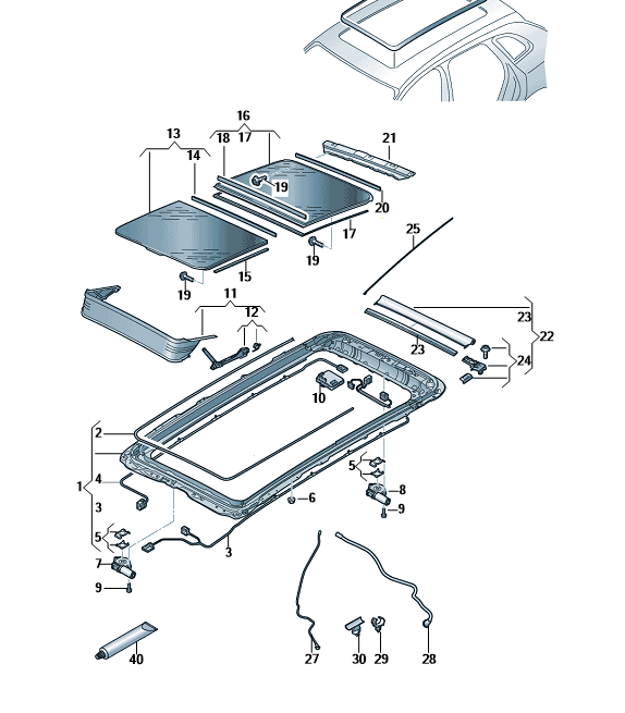

    To mam plan B :-)
    Ciężko mi określić jak i gdzie. Możesz podać inne zdjęcie albo narysować kółkiem co podcinałeś ?
    Schemat podzespołów szyberdachu samochodowego.

    lukasss66
    Zdjęcie blachy z dziurką na stole, zaznaczone kółkiem.
    Na moim zdjęciu szyba jest wymontowana, i położona na stole do góry nogami, czyli strona dachowa na ziemi, zaznaczone miejsce kółkiem to blaszka z dziurką gdzie przykręcasz/odkreczasz szybę (na twoim zdjęciu to pozycja 19). Tą dziurkę rozwiercasz, wtedy Przy założeniu szyby, będziesz mial regulację szyby - góra/dól. Dajesz szybę ile da się na dół i skręcasz szybę.

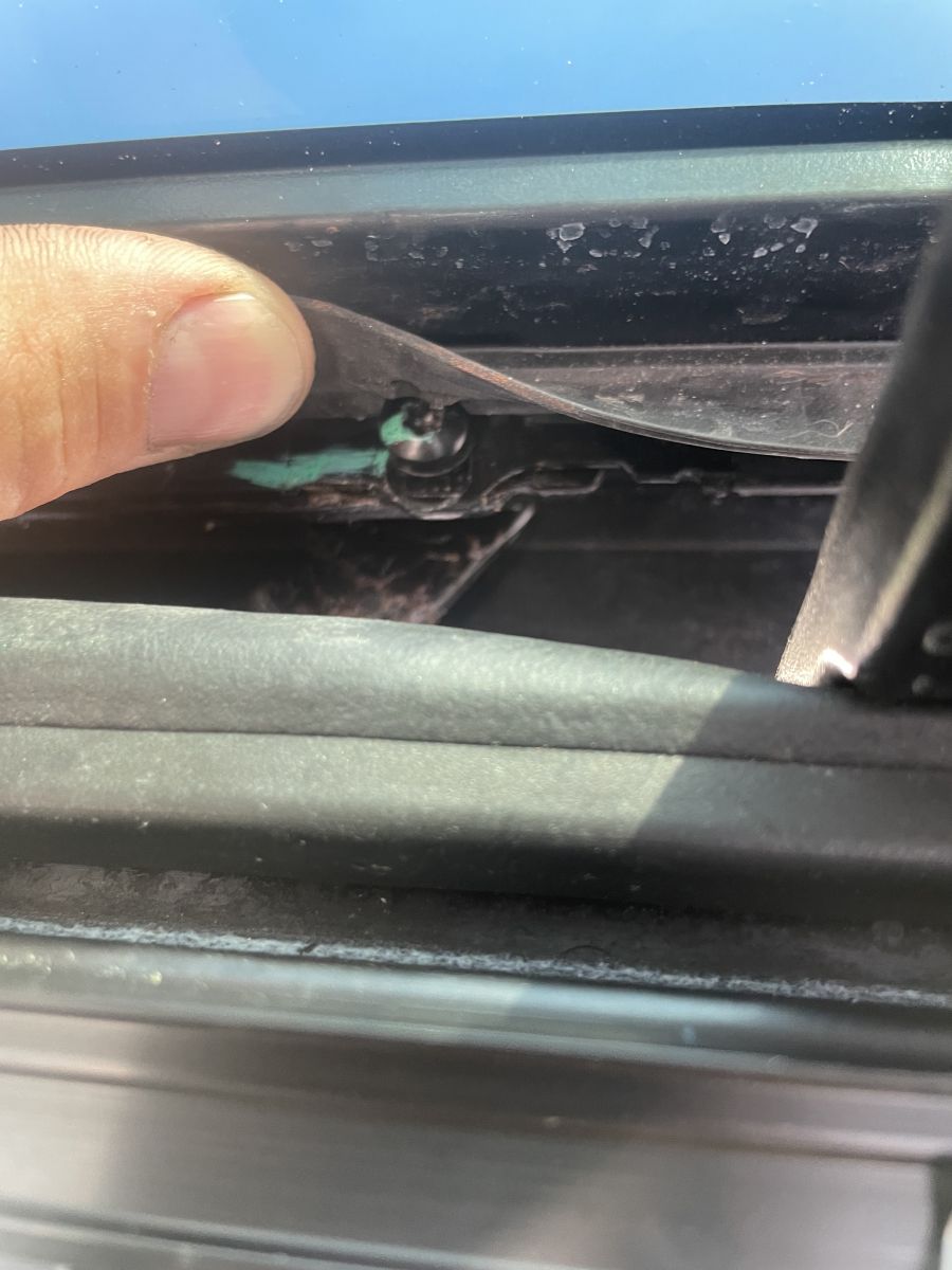

    Detal samochodu z widoczną śrubką pod gumową uszczelką. Osoba trzymająca uszczelkę przykręconej szyby samochodowej, odsłaniając śrubkę i powiększony otwór montażowy.
    Tutaj zdjęcia są zrobione w samochodzie jak już szyba jest skręcona i na foto widać, że pod śrubkami, gdzie przykręca się szybę do szyn są powiększone dziury, zrobione tzw „półksiężyce” tzn że szyba jest opuszczona maksymalnie ile się da w dół.
