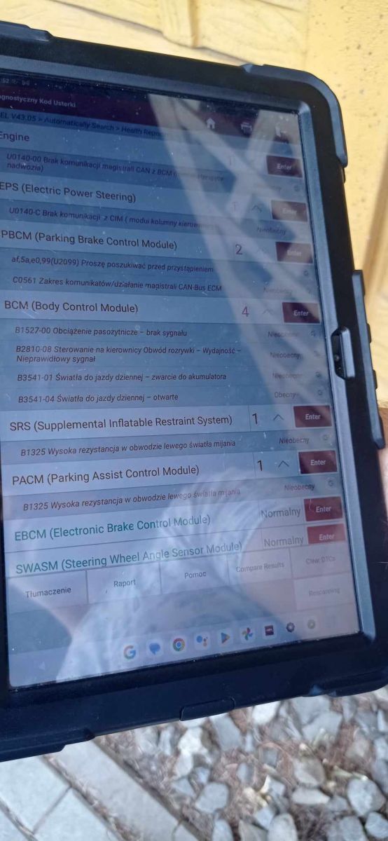

    Witam. Żona ma problem z Oplem Meriva 1.4 Turbo z instalacją gazową BRC. Ewidentnie problem jest złożony i ciężko cokolwiek znaleźć. Poddało się już 3 mechaników.
    Ale od początku, problem zaczął się od tego, że nagle podczas jazdy wszystkie wskazówki poszły do góry i samochód zgasł, już nie zapalając. Następnie wezwana pomoc drogowa, skasowano błędy, samochód odpalił. Gość mówił, że problem w akumulatorze. Akumulator wymieniony. Problem nie znikł i się powtarza. Natomiast teraz już nie pokazuje żadnych błędów. Mam natomiast zdjęcie, będę wdzięczny za każdą wskazówkę.
    Kamil Zdjęcie ekranu z diagnostyki usterek samochodu Opel Meriva, pokazujące różne błędy systemowe i moduły.

    Wskazówki sugerują zanik napięcia przez co wykonują test tak jak to jest po włączeniu zapłonu.

    >>21189048 Rozumiem, że powodów może być setki?

    Mogą dlatego trzeba sprawdzić czego brakuje w chwili wystąpienia usterki, może moduł pod maską rozłącza przekaźnik ciężko coś podpowiedzieć.

    >>21189065 Nie wiem, czy wcześniej było widoczne zdjęcie, jak nie, to może coś pomoże.

    Teoretycznie brak komunikacji między modułami ale tak jak pisałem brak zasilania też będzie powodował brak komunikacji tak że ciężko podpowiedzieć. Jak napisałeś teraz brak błędów a usterka jest więc pewnie diagnostyka na piechotę.
