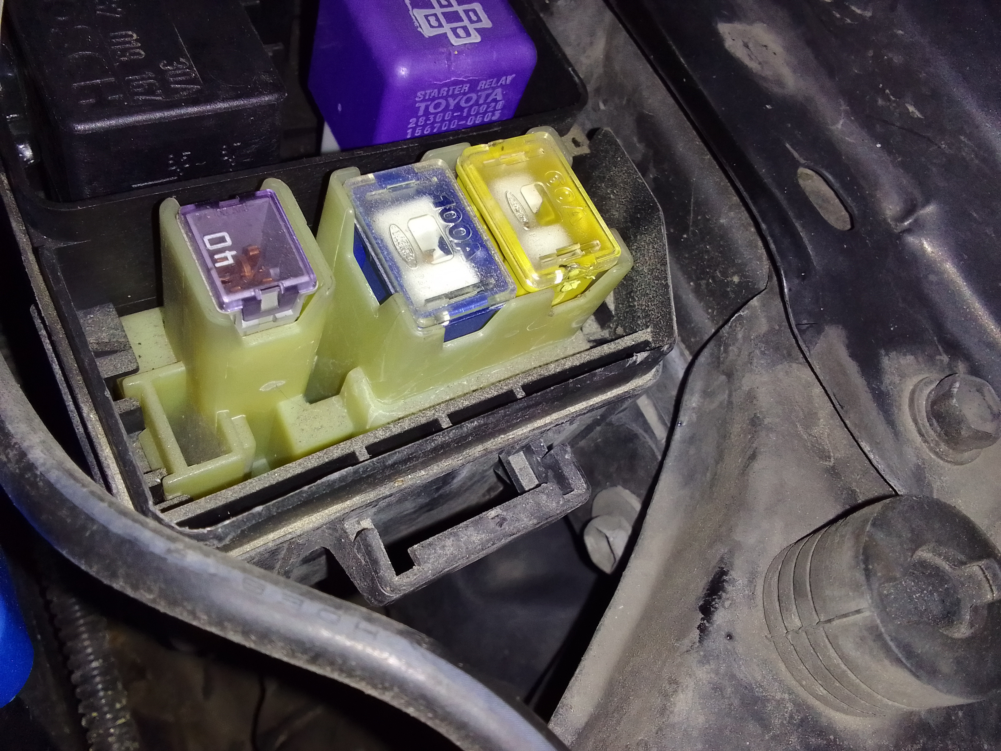

    Jak wymienić bezpiecznik 60A Toyota T22. Nie wiem jak do tego się zabrać, bo żółta obudowa nie chce ruszyć. Czy ten przezroczysty plastyk od góry należy zdjąć? Może ktoś podpowie?

    Zdejmij przezroczysta osłonę i spróbuj lekko szczypcami wyciągnąć.
    Bezpiecznik to cała kostka, żadnej osłony tam się nie zdejmuje.
    fabians napisał:
    Może ktoś podpowie?
    Podważ od spodu cienkim wkrętakiem po obu stronach.
    Sprawa wygląda chyba inaczej, szukam i znalazłem coś takiego. Bezpiecznik najprawdopodobniej jest skręcany śrubą
    Nie jest skręcany żadną śrubą

    Szczypcami całą żółtą kostkę musisz wyciągnąć. To jest całość

    Mam uzasadnione podejrzenia że koledzy tego wcale nie widzieli.
    Na pokrywie bezpieczników są zatrzaski- po jednej stronie podważa się bezpiecznik zatrzaskiem, z drugiej strony paznokciem.
    Wychodzą bez żadnego problemu wszystkie 3 sztuki, nie są nigdzie "przykręcane"
    Pozdrowienia.
    W starszej Camry (silnik 2CT) było lepiej bo były "szczypczyki" do wyciągania bezpieczników.

    fabians napisał:
    skręcany
    Chyba że śmiechu. Normalnie go wyciągasz, nie jest nigdzie skręcony, siedzi ciasno i trzeba sobie pomóc podważając go.
