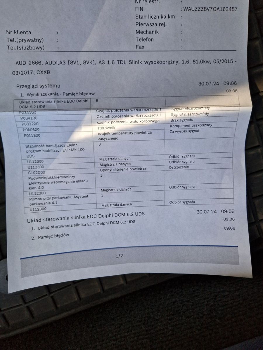

    mam problem z Audi A3 8V 1.6 TDI, mianowicie: w czasie jazdy zapalają mi się błędny ciśnienia opon, systemu start stop, ABS, ESP, hamulca ręcznego (w różnej kolejności). Jeden po drugim co jakieś 20 sek. W przeciągu pół roku miałem 3 takie sytuacje. Po wyłączeniu samochodu jest jest problem z odpaleniem. Zapalił się ostatnio również check engine, który to zgasł. Jak auto postoi jakiś czas (z 30 minut), odpala i nic się nie dzieje jakieś czas. Akumulator ostatnio wymieniłem bo myślałem, że może on być przyczyną.
    Błędny jakie odczytałem Zdjęcie raportu diagnostycznego Audi A3 8V 1.6 TDI z listą błędów.
    Czy ktoś z Was ma może jakiś pomysł co może być przyczyną? Będę wdzięczny za wszelkie podpowiedzi.

    Jeżeli mogę doradzić, proszę zainstalować na smarfonie aplikację car scanner i podpiąć najzwyklejszy interfejs ELM327 do odpowiedniego gniazdka w aucie. Następnie sprawdzić, co pokazuje aplikacja (kod błędu), a następnie, niestety, wizyta w serwisie.
    U mnie wywalało analogiczne błędy jak wyżej wspomniane i skończyło się na zdiagnozowaniu wypalenia zaworów na 3 i 4 cylindrze w benzyniaku (Honda Jazz 1.4).

    Miałeś też błędy z ESP, ABS, Ciśnieniem opon etc? Mi to wygląda na coś z elektroniką. Wszystkie kable, do których dało się dostać przeglądnięte i jest ok.

    Tak. Ciągły komunikat check system i po kolei ABS, ESP, ASR, radar zbliżeniowy, kontrola hamowania oraz ciśnienie opon.
    I nie szło tego skasować, bo nawet profesjonalny komputer diagnostyczny (w innym warsztacie) kasował błędny na maksymalnie 24 godziny.
    A car scanner pokazywał tylko problem E0303. I stąd auto w warsztacie wylądowało.
