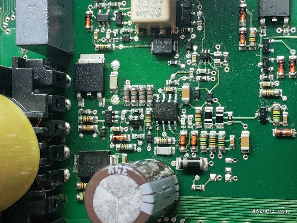

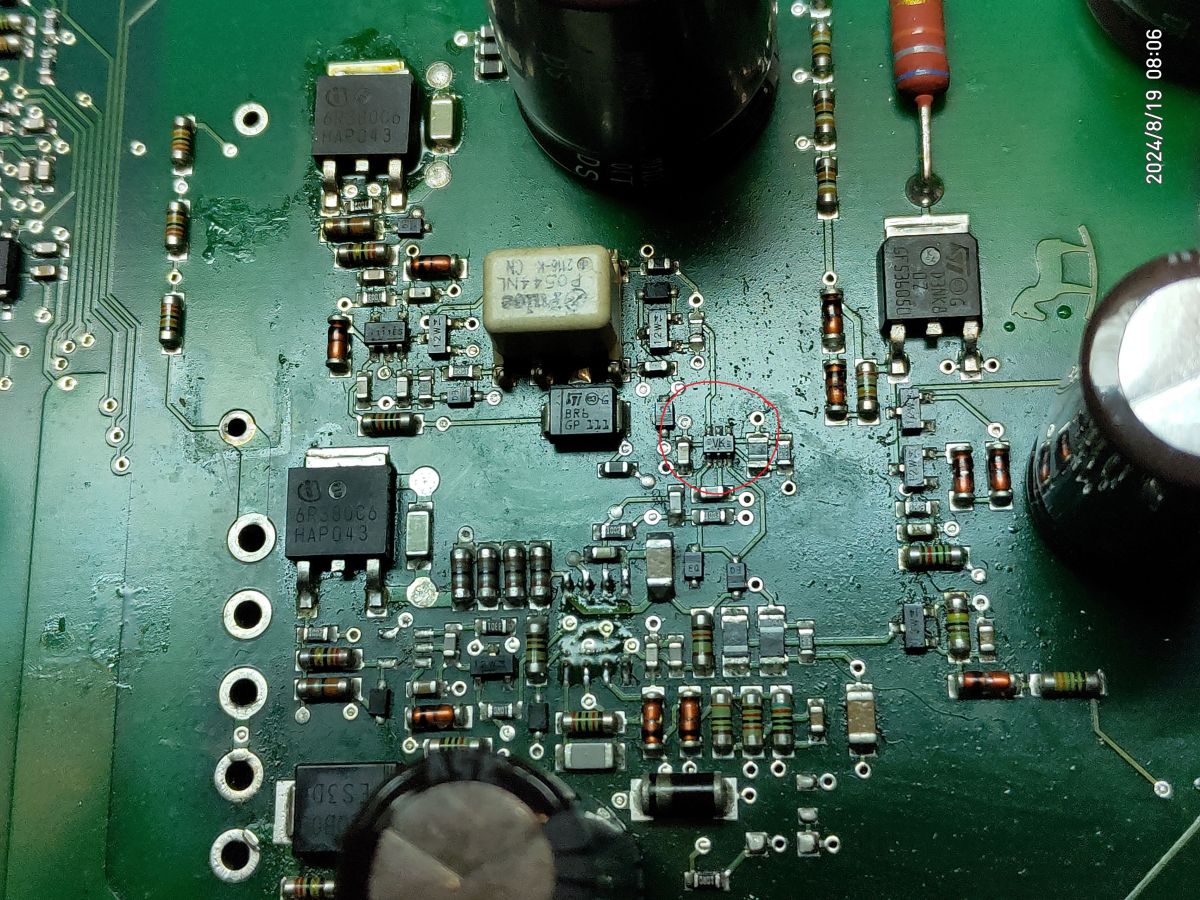

    Poszukuję elementu w obudowie SOT23-5. Oznaczenie na obudowie 111ES. Pośredniczy pomiędzy układem U2845B a tranzystorem mocy. Całość to płyta z falownika-inwertera solarnego Fronius Symo 8.2-3-M.

    Super, bardzo dziękuję za tak szybką odpowiedź. Szukałem go po oznaczeniu na obudowie ale nie znalazłem. Układ U2845 już wymieniłem bo miał "garbik" na obudowie ale tego nie mogłem namierzyć. Zastanawia mnie jeszcze jedna sprawa, a mianowicie na 8 nóżce układu (Vref) mam dość niską oporność do masy - tylko 20 ohm. Ze względu na zawiłość połączeń płytki pcb nie znalazłem jeszcze powodu tej oporności. Bez układu jest tak samo. Może kolega TELO albo ktoś z forum coś może doradzić.
  • #4 21195655
    Telo
    Serwisant RTV
    No te 20Ω na Vref to raczej jest niedobrze, coś przywiera, wylutuj układ i zmierz, gdzie jest podłączone albo wykonaj próbę zwarciową z małym napięciem, ale dużym prądem, obserwując płytkę kamerą termowizyjną, namierzysz zwarcie.
  • #7 21198264
    AndKan
    Dziękuję za szybką odpowiedź. Jest zwarcie, pomiędzy 2, 4 i 5. Z pomiarów wychodzi że zasilanie Vcc tych bramek (n. 5) jest połączone z Vref układu U2845 (n. 8). I to jest 20 ohm.
  • #8 21198359
    Telo
    Serwisant RTV
    Zmierz resztę elementów smd czy nie są uszkodzone.
  • #9 21217004
    AndKan
    Po wymianie uszkodzonych elementów zwarcie zginęło i przetwornica na układzie U2845 zaczęła próbkować. Na wyjściu wtórnym transformatora pojawiły się jakieś napięcia szczątkowe około 7V, ale podejrzewam że to nie to - elektrolity są na 35V.

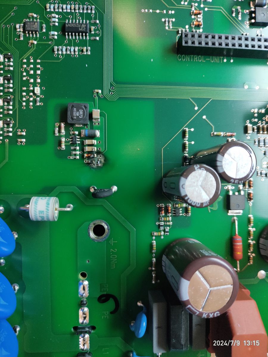

    Wróciłem do początku uszkodzenia, tak to wyglądało:
    Zdjęcie układu przetwornicy DC-DC na płytce PCB z kondensatorami i innymi elementami.
    To jest układ przetwornicy DC-DC. Na wejście dostaje 5V, a z wyjścia, tak wychodzi z pomiarów, zasilane są układy: ARM i sąsiedztwo.
    Układ przetwornicy DC-DC z widocznymi elementami elektronicznymi na płytce drukowanej

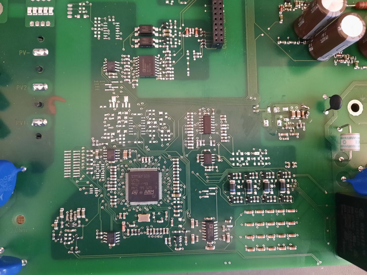

    Zmierzyłem oporność na nóżkach EEprom-a 24LC04 i jest tam 0, totalne zwarcie. Po wylutowaniu ARM-a zwarcie ginie. Wnioskuje, że ARM dostał strzał i po nim. Także myślę, że cała robota traci sens. Niestety.
