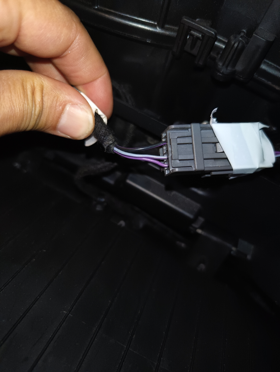

    Mam pytanie
    Może ktoś miał podobny problem lub wie, jak go rozwiązać, mianowicie
    Ford Edge polift 2019
    Wystrzelone poduchy, wszystko wymienione, sensor zresetowany i cały czas świeci się błąd airbag B0013 obwód zwarty do masy
    Dodam, że chodzi o poduszkę kolanową dla pasażera.
    Poduszka jest na 100% sprawna podobno...
    Chciałbym to zweryfikować, ale nie wiem, jak podpiąć rezystor, ponieważ do tej poduchy idą trzy kable, jak dodam rezystor do dwóch, które idą obok siebie, a zostawię trzeci (podobno masa), to wywala mi ten sam błąd, jeśli nie podepnę masy, to informacja, jaka wyskakuje, to "niewłaściwe urządzenie zostało podpięte"
    Ma ktoś pomysł sprawdzić rezystorem, chodzi mi o to, że jak zgaśnie na rezystorze, to jest źle zregenerowana poducha

    Kryste Panie!!! Nie pisz takich bzdur głośno. Pokaż zdjęcie wtyczki. Jakiej wartości rezystor zakładasz?
    Fordy są bardzo kapryśne i nawet 0,1 oma odchyłki daje błąd, przerabiane na napinaczach w Transicie.
    Podłącz tester i zobacz, co widać w parametrach.

    rezystor ma wartość 2,2 oma. Co do zdjęcia wtyczki, to mam tylko tą zewnętrzną, ponieważ ta, która wchodzi do airbag, jest schowana w schowku (tam jest nabój) i nie ma do niej dostępu
    Osoba trzymająca wiązkę przewodów z wtyczką w samochodzie.

    Rezystor dajesz między te, które we wtyczce od strony poduszki są zwarte zworką. Spróbuj rezystorów 2,7 i 3,3 oma. Podglądnij w parametrach jak to się zachowuje.
