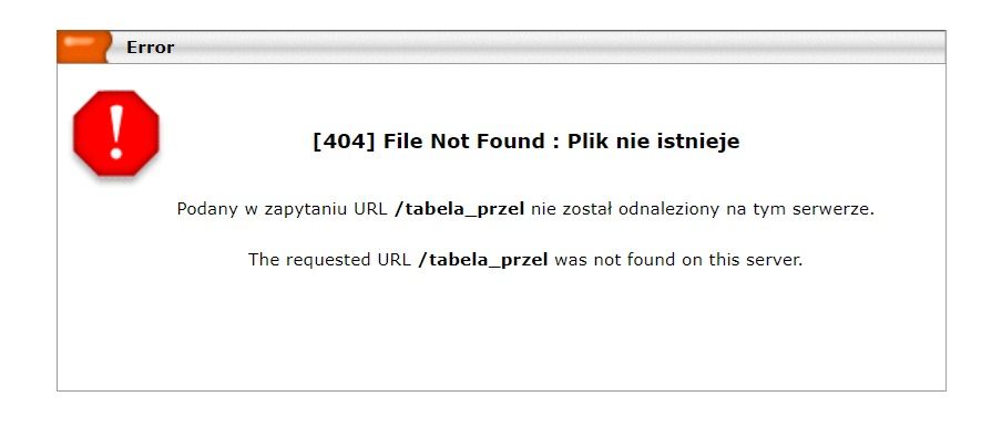

Dodałem zdjęcie nieaktywnego odnośnika.
Mod.[CameR]
