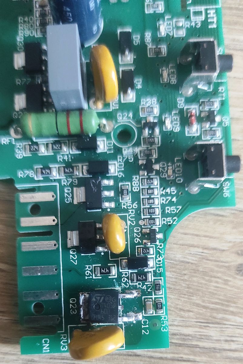

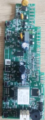

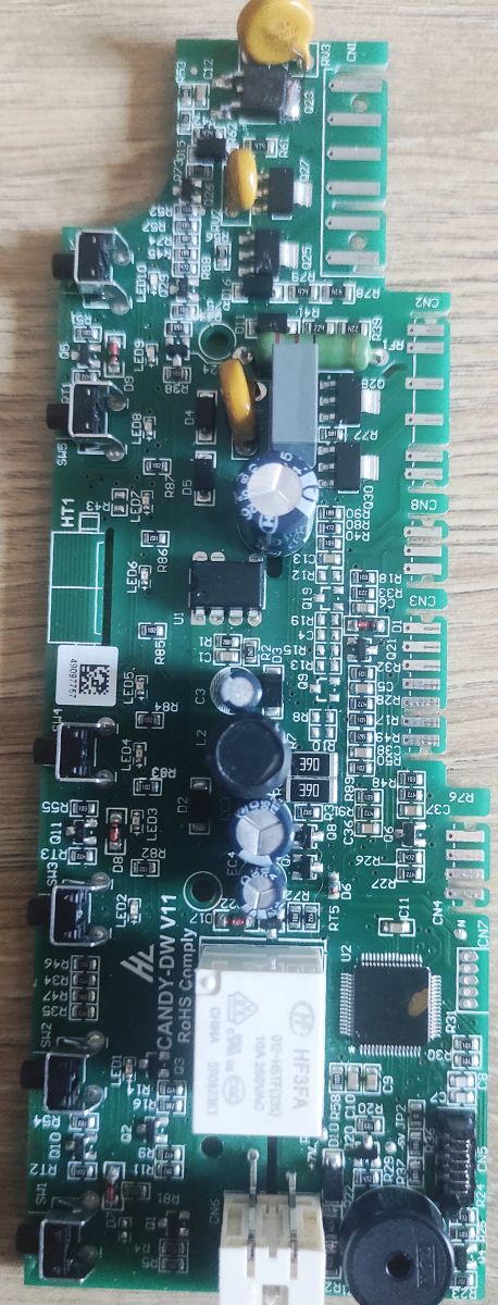

    Mam problem z modułem zmywarki. Nie uruchamia się tylko pompa myjąca, a tak cały program działa (bez mycia oczywiście). Jeśli połączę na triaku Q23 (wymieniony profilaktycznie), to pompa rusza. Ewidentnie brak sterowania triakiem Q23. I teraz pewno jest on sterowany impulsem, więc czy da się wymierzyć w jakiś sposób ewentualnie co sprawdzić dalej? Na płytce podane są punkty napięcia 5V jest 4.75V i 7V jest 7.1V. Poza tym wszystko inne działa, każdy program.

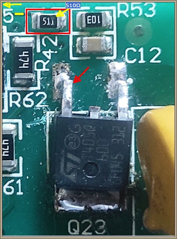

    Na zamieszczonym na foto Q23 niewiele widać ścieżek, ale mam wątpliwość co do lutowania jego nogi i rezystora, który nosi na foto znamiona uszkodzenia :) Trzeba każdy rezystor w sterowaniu tego triaka sprawdzić aż do wyprowadzenia na procesorze innego wyjścia nie masz. Oczywiście jeśli Q23 jest taki sam jak był...

    Wiem montaż trochę krzywo lecz ok i jest identyczny który był. Rezystor ok ma 509 Ω. No właśnie nie wiem którędy droga prowadzi bo się wszystko rozjeżdża w rożne strony. Gdyby był schemat to co innego...

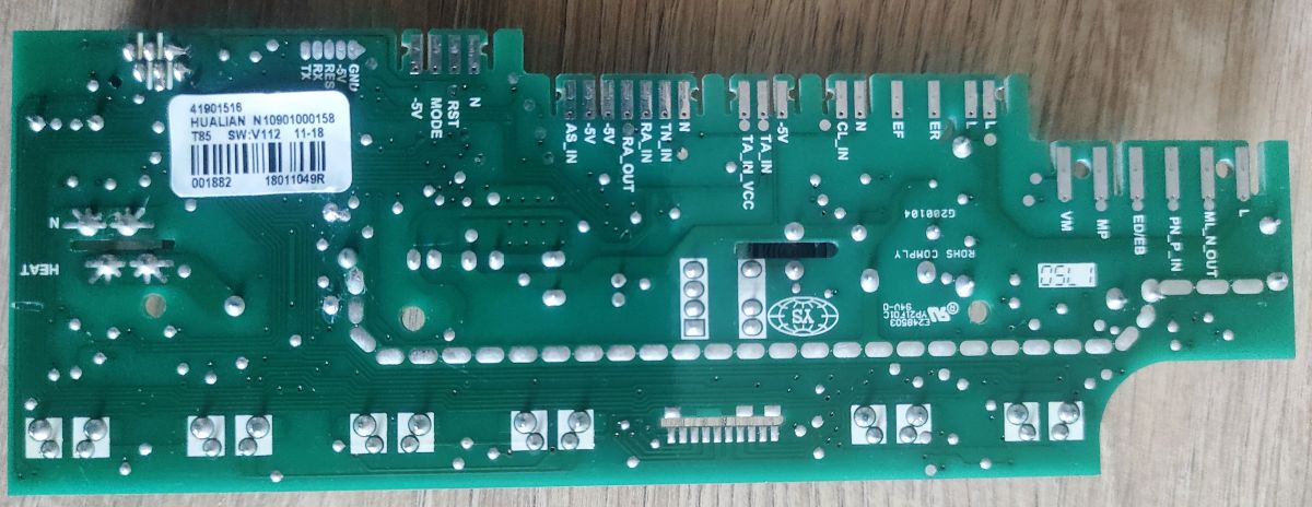

    Tego brak i nie będzie, a o schematach w AGD to najlepiej zapomnieć! Nikt nie powiedział, że będzie łatwo (sterowanie Q23) i w tym nikt Ci nie pomoże nie maję takiej PCB przy sobie w realu (możesz się wspomóc podświetlając PCB, a może jakaś przelotka jest feralna...

    Znalazłem niby drogę do procesora i właśnie przerwana ścieżka. Jednak ciekawe czemu tak, a może coś z obudowy wytarło, ale to jutro sprawdzę czy pomogło. Przetwornica LNK306PN
    Edit:
    Jednak ta przerwana ścieżka okazała się trafna. Pompa ruszyła i zmywarka działa jak należy. Dziękuję za pomoc.

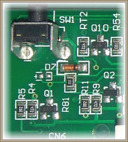

    No nie zrobiłem dokumentacji. Było to w samym rogu przy przycisku SW1 obudowa modułu wycierała ścieżkę aż przetarło po niemal 10 latach użytkowania. Można powiedzieć błąd fabryczny projektu.

    Zatem tak dla potomności i dzięki za wyjaśnienie :)
    Fragment płytki PCB z widocznymi rezystorami i złączem.
