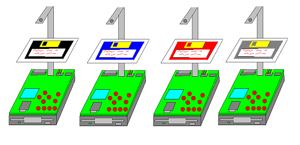

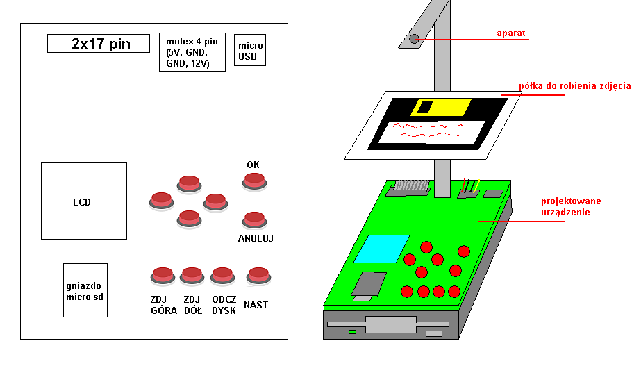

    Na ile wycenilibyście wykonanie tego typu projekt?
    Szkic urządzenia do archiwizacji dyskietek z przyciskami i ekranem LCD.
    Urządzenie na płytce drukowanej powinno posiadać:
    * gniazda 1x17pin oraz molex 4pin do podłączenia stacji dyskietek
    * gniazdo pod kartę pamięci micro sd
    * gniazdo zasilania 5V micro usb (stacje 3.5 wymagają jedynie 5V, stacje 5.25V wymagają 12V więc konieczna będzie przetwornica napięćia); zależy mi na tym aby urządzenie było zasilane jedynie z 5V, aby np. dało się z niego korzystać w terenie, zasilając je z power banka
    * mini wyswietlacz LCD kolorowy 1.44 cala
    * ramię z modułem kamery cyfrowej
    * cztery przyciski po lewej stronie + 6 przycisków po prawej stronie
    (patrz zdjęcie)
    * mikrokontroler (AVR atmega 64?, z dodatkową pamięćią RAM)
    Opis:
    Urzędzenie ułatwia robienie obrazu bitowgeo dyskietek oraz wykonuje zdjęcia góry i dołu dyskietki (ewentualnie też koperty, jeśli dyskietka jest w kopercie).
    Powinny być obsługiwane:
    * dyskietki 3.5 PC 1.44MB, 720MB,
    * dyskietki 3.5 Amiga,
    * dyskietki 5.25 PC 1.2MB, 360K
    * dyskietki 5.25 Commodore 64
    * ewentualnie też otwartość na inne formaty, ewentualnie też możliwość zapisu obrazu bitowego z karty pamięći na dyskietkę
    Przypadek użycia:
    1. Urządzenie posiada wenętrzny licznik "dddd"
    2. Po wciśnięciu "ZDJ GÓRA" urządzenie robi zdjęcie i zapisuje do pliku "dddd - ZDJ GÓRA.bmp"
    3. Po wciśnięciu "ZDJ DÓŁ" urządzenie robi zdjęcie i zapisuje do pliku "dddd - ZDJ DÓŁ.bmp"
    4. Po wciśinęćiu "ODCZ DYSK" urządzneie odczytuje dyskietkę i zapisuje jej obraz do pliku "dddd - obraz.ima". Na ekranie wyświetla się pasek postępu oraz listing katalogu głównego dyskietki.
    5. W przypadku, gdy podczas odczytu wystąpią problemuy, urządzenie próbuje 2-3 razy odczytać ten sam sektor
    6. Gdy dany sektor nie daje się odczytać, w obrazie jest zastępowany zerami. Tworzony jest też plik "dddd - uwagi.txt", w którym wypisana jest lista problematycznych sektorów
    7. Po wciśnieciu "NAST" licznik dddd zwiększa sie o jeden
    8. Przyciski LEWO/PRAWO/GÓRA/DÓŁ/OK/ANULUJ służą do konfiguracji urządzenie i nie są wykorzystywane podczas normalnej pracy
    W zamyśle aby przyspieszyć archiwizację, tego typu urządzeń powinno być oobk siebie kilka.
    Ilustracja czterech urządzeń na płytce drukowanej z wyświetlaczem i kamerką, służących do archiwizacji dyskietek.

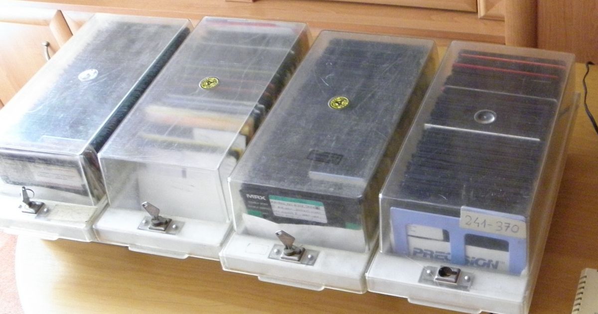

    Przechodziłem już proces archiwizacji dyskietek 3.5 oraz 5.25 cala.
    Jak z małymi był mniejszy problem tak z dużymi trzeba było wykonywać zrzucanie po kilka razy.
    Atarowskich dyskietek było ponad 500 do zrzucenia.
    Cztery pudełka z dyskietkami Atari 3.5 i 5.25 cala na półce.
    Chętnie byłbym także zainteresowany takim gotowcem.

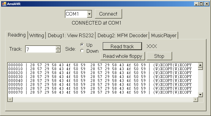

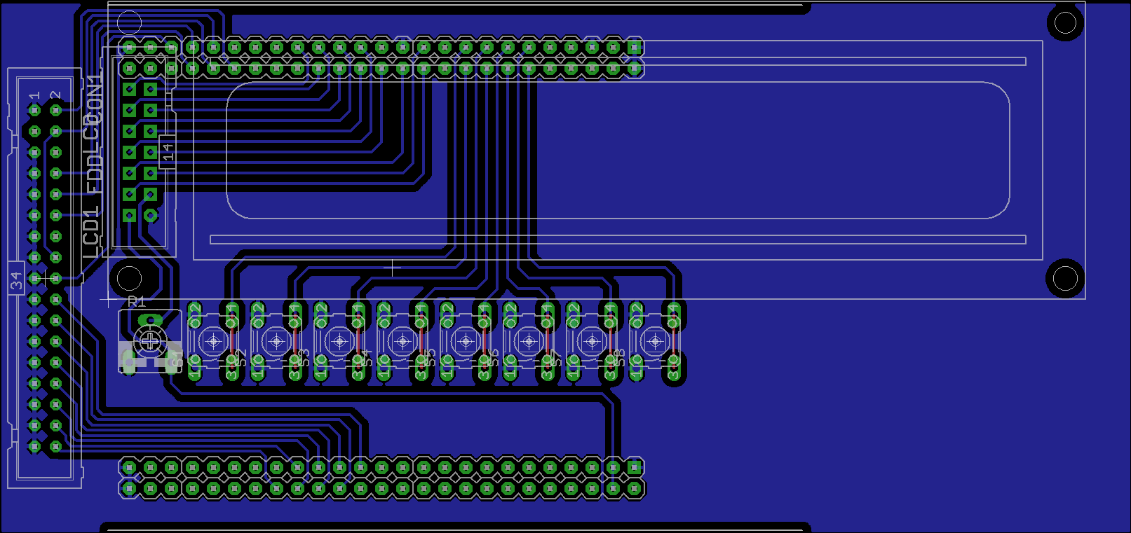

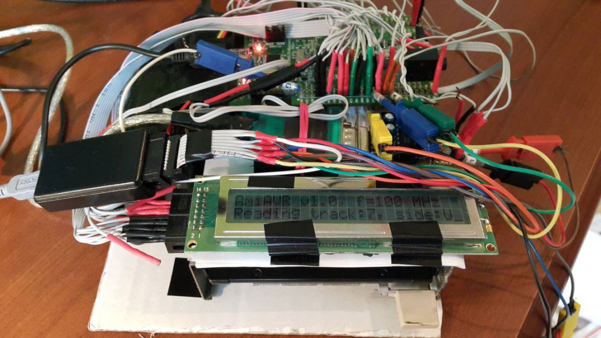

    8 lat temu na studia w ramach zaliczenia projektu z mikrokontrolerów ARM robiłem odczytywacz dyskietek do Amigi.
    Całość była w formie "przystawki" na płyutkę STM Discovery 32 i działało to, projekt i wykonanie zajął chyba 1-2 tygodnie.
    Projekt płytki PCB dla odczytywacza dyskietek do Amigi. Płytka STM32F4-Discovery w opakowaniu. Urządzenie do odczytu dyskietek Amiga na platformie STM Discovery 32 Zrzut ekranu programu AmiAVR do odczytu dyskietek na komputerze.

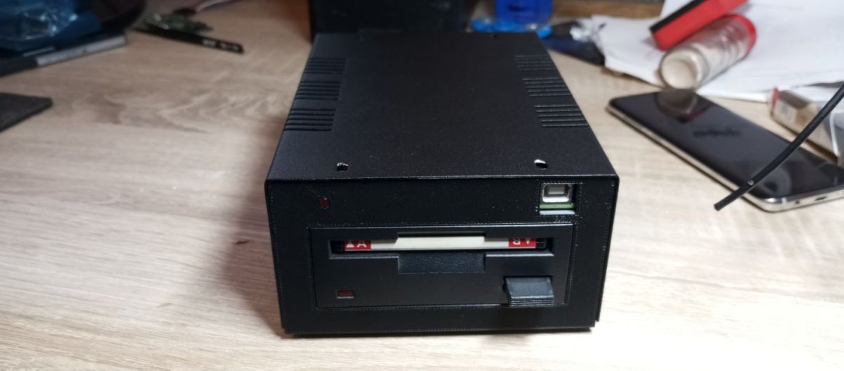

    Do archiwizacji dyskietek to polecem Greaseweazle od Keira. Ja jego interfejsów używam do archiwizacji i nagrywania dyskietek 3 calowych do Amstrada CPC i Zx Spectrum +3. Oczywiście Greaseweazle oferuje o wiele więcej opcji. Zgrywanie 3'5 cala i 5,25 dysaków też nie jest dla tego interfejsu żadnym problemem.
    Buduje czasami takie nagrywarki/zgrywarki do dyskietek. To alurat wersja do dyskietek 3 cale i jeszcze na starej płytce Greaseweazle.
    Urządzenie do archiwizacji dyskietek 3-calowych na biurku. Urządzenie do archiwizacji dyskietek z interfejsem Greaseweazle na płytce.
