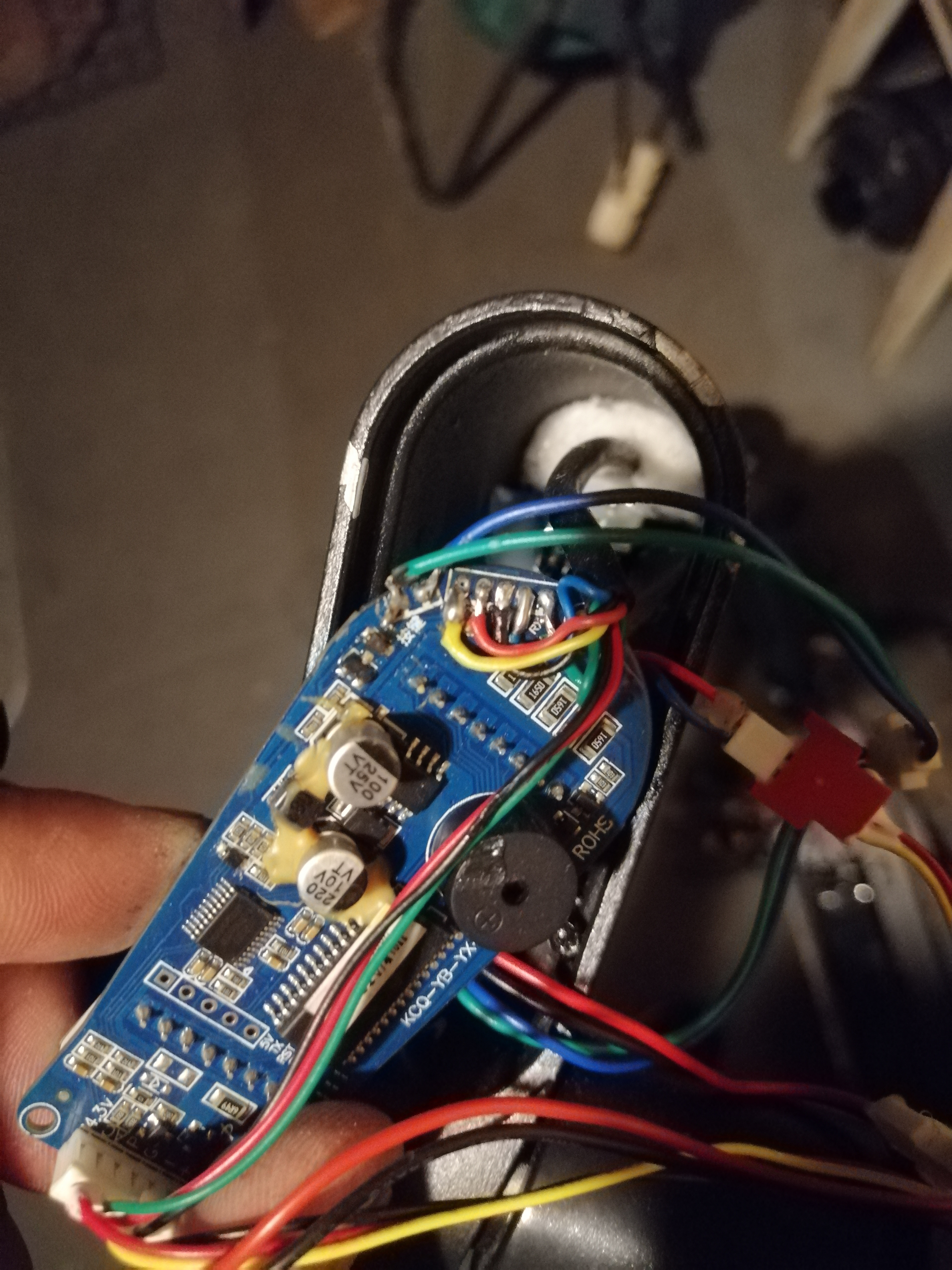

    Posiadam hulajnogę po zalaniu Fiat 500, hulajnoga ma zwarcie gdzieś na wyświetlaczu, moje pytanie gdzie mogę kupić taki lub jaki zamiennik mogę wstawić niedrogo aby działał ze sterownikiem tej hulajnogi.
  • #2 21192831
    dj_master0
    Grzeje się w miejscu koło zielonego przewodu chyba dioda tam jest i coś z 3 nóżkami

    Tak ma być, to klucz i musi się grzać. Zwarcie może robić sterownik albo coś z osprzętu np lampa tylna.

    Na sterowniku nie wykazało nic zwarcia, przy próbie włączenia w miejscu tego klucza i diody dymi się. Więc na pewno coś tu uszkodzone jest.

    Nie ostre zdjęcie ale czy ten zielony musi mieć aż tyle cyny nalane i czy nie zwiera poza swoim padem?

    Podstaw na próbę tranzystor bipolarny pnp S8550 smd z oznaczeniem Y2
    Potem jak załączy normalnie to poszukaj porządnego tranzystora bo te Y2 nie powinny pracować przy napięciu wyższym niż 40V a w hulajnogach z aku 36V przy pełnym naładowaniu masz 42V

    A przed tranzystorem koło zielonego kabla jaka tam dioda powinna byc?

    Nie wiem co to to za dioda. Jak Zenerka to może być problem.
    Tam potrzebny miernik, jak dostała zwarcia to miernik pokaże, tak samo upewnisz się czy tranzystor przebity.
    Chińczyk daje wszystko na styk, przed montażem elementy są dobierane.
