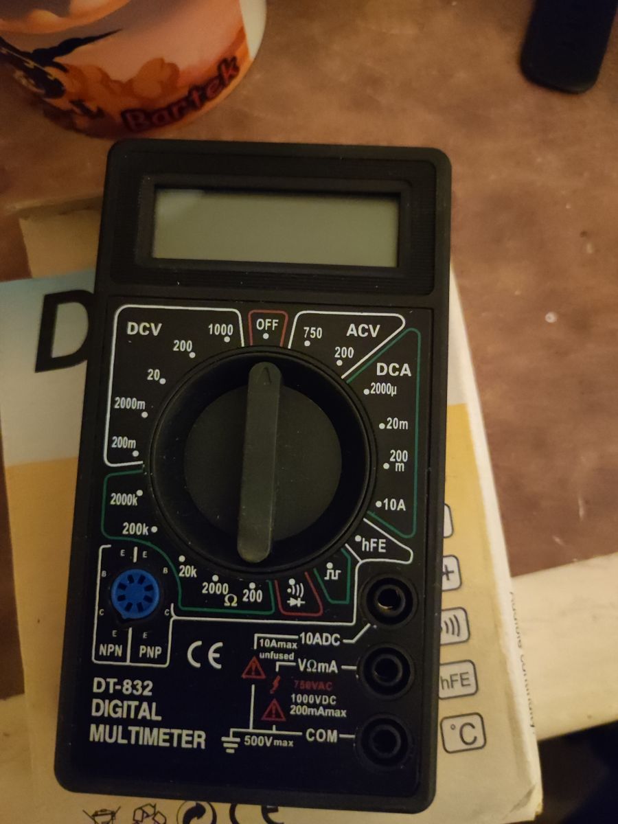

    MarcinM2020
    Trzeba zmierzyć najpierw ładowanie później ile prądu ucieka na postoju i ewentualnie jak będzie powyżej 0,03 - 0,05A to szukać obwodu na który gubi.
    Masz jakiś najprostszy multimetr???

    winmap
    Właśnie odłączyłem klamry, podłączyłem sam ako, ustawiłem budzik na trzecią i zobaczę czy coś podladowalo. Wszystko jest powylaczane. Ten samochód ma dzwina elektronikę, np. tryb szwedzki. Światła palą się zaraz po uruchomieniu stacyjki bez silnika. Pozatym jak wyciągniesz kluczyk to mały zegar gdzie są kilometry, temp to wygasza się dopiero po chwili. Prąd jakiś gdzieś płynie.. mam multimetr. Brak tylko sprawdzić czy działa heh. Baterię napewno wymienić. Zaznacz mi co na nim ustawić to sprawdzę jutro ten akumulator. W załączniku multimetr będzie. A jeżeli poziom ładowania nie wzrośnie bez klamr to pewnie ako będzie? Cyfrowy multimetr DT-832 leży na stole. [img-0]

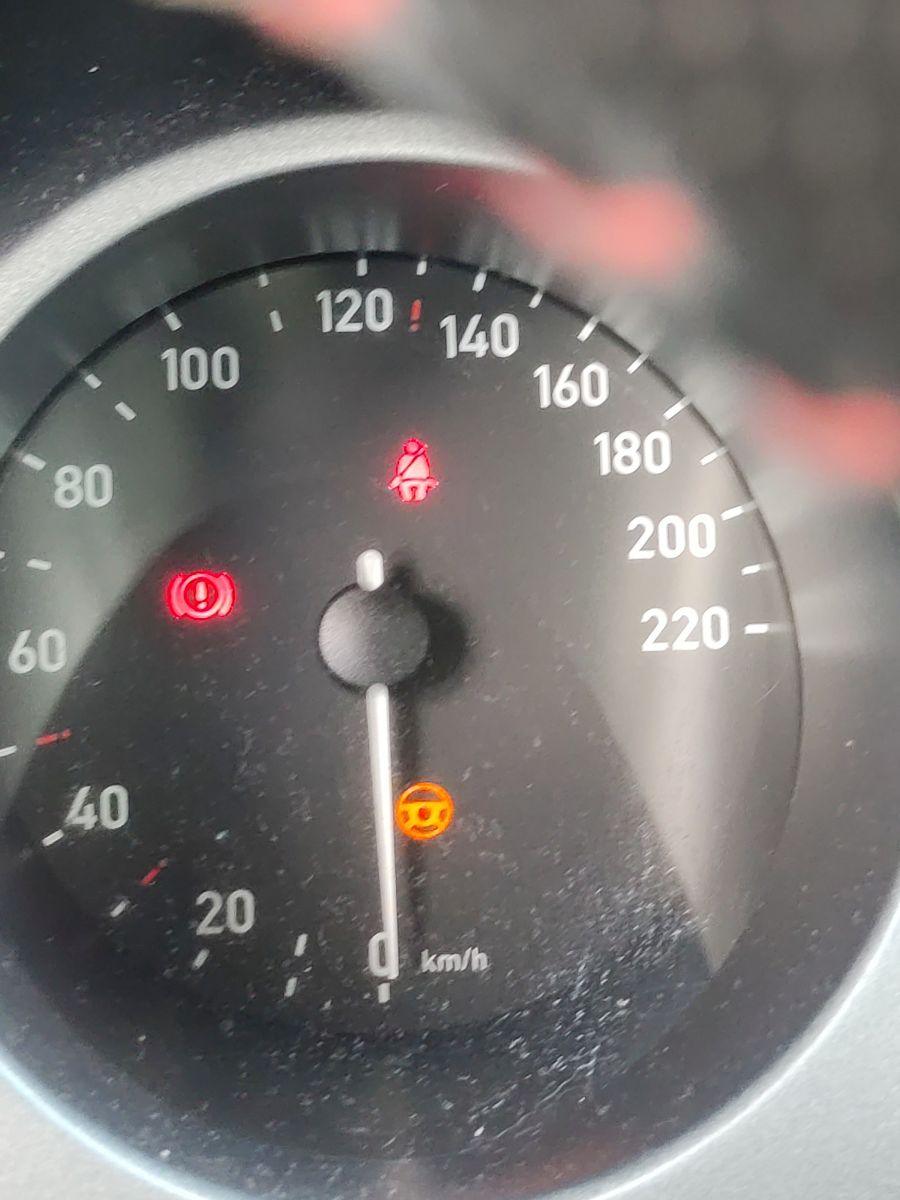

    Nowy akumulator. Wszystko w porządku się wydaje. Udało się na szybko sprawdzić ładowanie. Nagrywane amatorsko hehe. Czy coś pobiera prąd to już w chwili obecnej za gorąco żeby sprawdzać. Napewno akumulator był do wymiany. Kontrolka od wspomagania która nie paliła się przed padnieciem ako teraz na chwilę się zapala i gaśnie po chwili. Czy to coś może oznaczać? Gaśnie jak już się ruszy autem.
    Przepraszam za amatorszyzne 😂 ja tam w samochody się nie bawię hehe. Pomagam kobiecie. Prędkościomierz z aktywnymi kontrolkami ostrzegawczymi w samochodzie.
    Kontrolka

    Kantylena
    Za słabe ładowanie jak dla mnie, nie osiąga wartości nawet 14V na surowym odpalonym silniku, a przy obciążeniu schodzi do nawet 13,6V z tego co widzę.
    Także alternator do roboty, w sprawnym powinno napięcie utrzymywać się w okolicach 14V
    Podejrzewam, że krótkie odcinki i bilans ujemny, akumulator niedoładowany itd.
