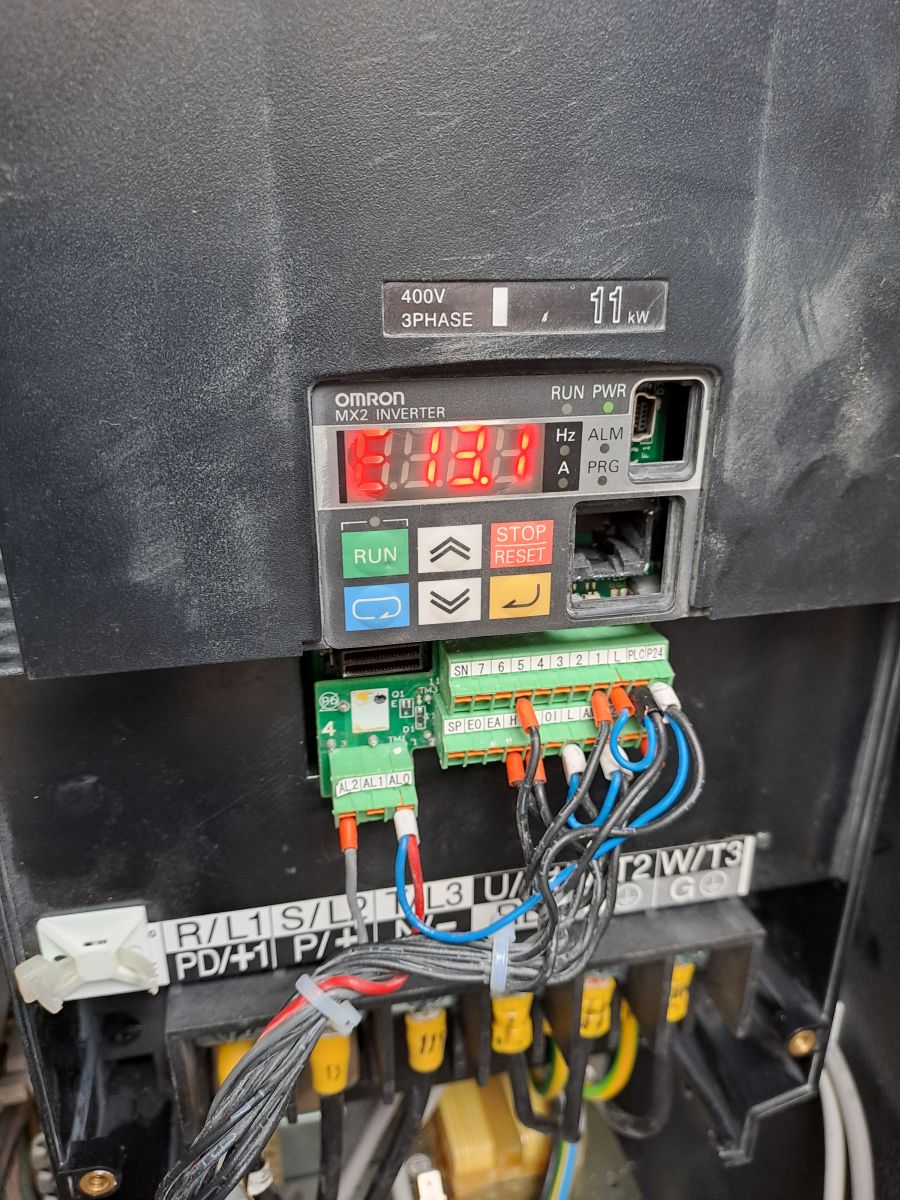

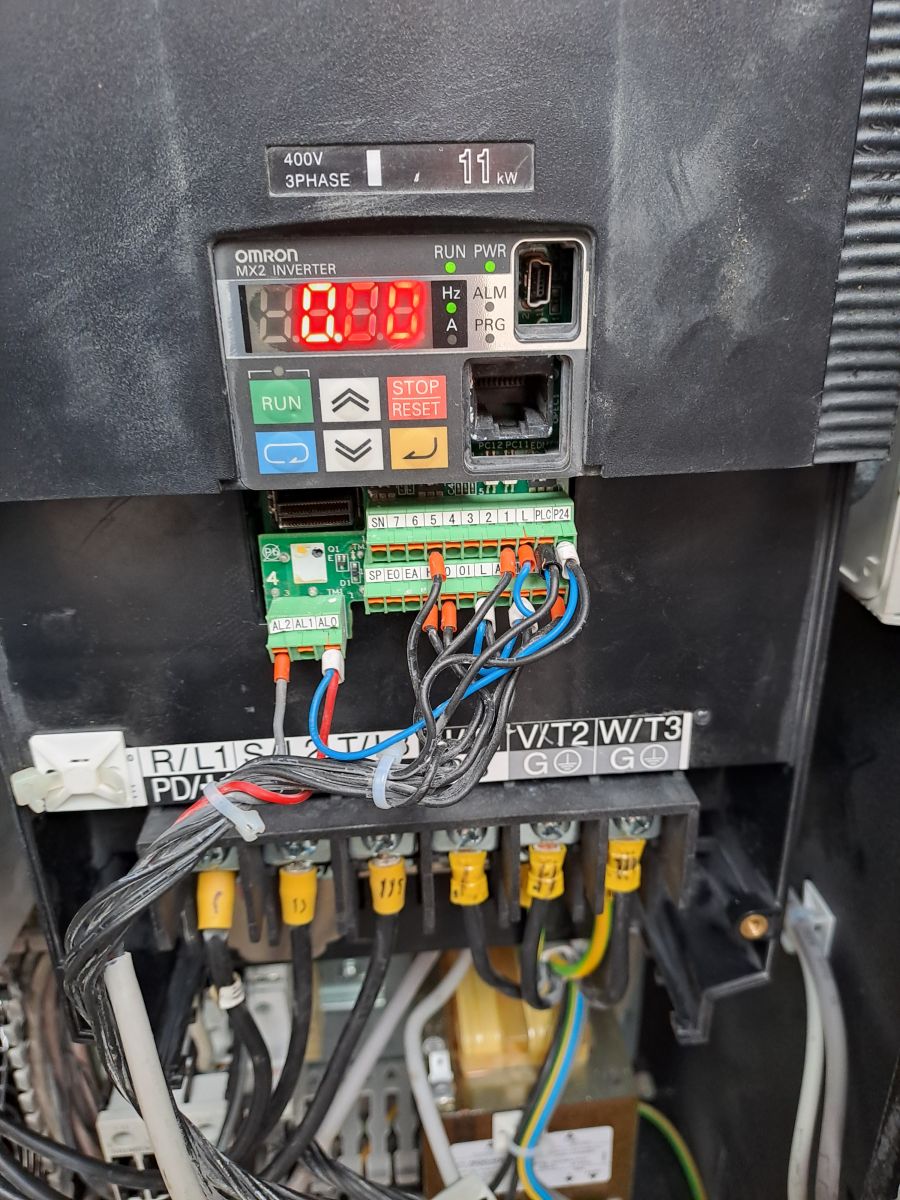

    Falownik WJ200, 400V nie startuje.
    Falownik otrzymuje sygnał startu pracy, lecz nie rusza.
    Silnik działa "na krótko", sprawdzone, sterowanie działa poprawnie.

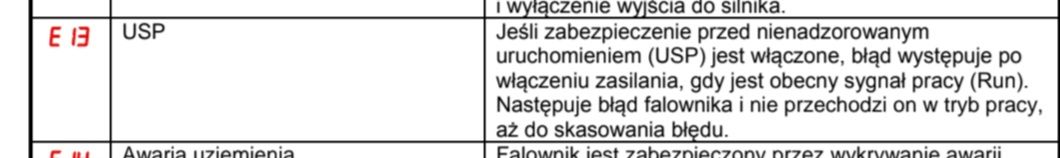

    Ostatnie zapisane błędy w historii to tak jak na załączonym zdjęciu E13.1.
    Czy posypał się jakiś program czy falownik? Ratunku :)
    Wyświetlacz falownika Omron MX2 Inverter z kodem błędu E13.1.
    Fragment tabeli błędów falownika z opisem błędu E13. Panel falownika Omron MX2 z wyświetlonym kodem błędu E13. Wyświetlacz falownika Omron MX2 pokazujący błąd Fragment tabeli z kodem błędu E 13 dotyczący falownika.

    Nie patrz na historię tylko na błąd wyświetlony w momencie uruchamiania.
    Patrząc na zdjęcia - wygląda jak by częstotliwość (prędkość) zadana była 0
    Jaka wartość jest wpisana w A001 ?
    W jaki sposób falownik ma zadawaną prędkość ?

    >>21194493 tak właśnie o tym myślałem, że coś jest nie tak z hz. Jutro obadam wszystkie punkty i dam znać.

    Falownik mial wyłączona opcje sterownia potencjometrem po zaprogramowaniu silnik działa:)
