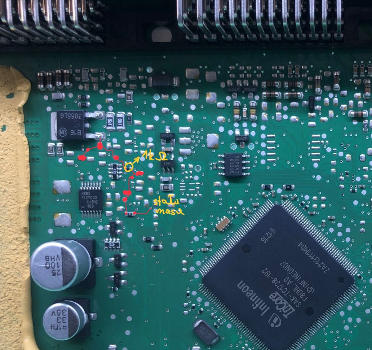

Mam problem z fordem focusem mk3, brak sterowania masą przekaźnika rozrusznika - zapisuje też błąd zwarcia do plusa. Sterownik EMS2204.
Mam taką dziwną sytuację.
Zaznaczony opornik 1kOhm jest bezpośrednią połączony z masą co sugeruje, że to opornik pull down. Jednak zaznaczyłem ścieżki od opornika do mosfeta. Po drodze nie mam żadnej przelotki. Są tylko miejsca na pozostałe elementy - diody, tranzystory - po potwierdza, że przed opornikiem pulldown powinna być masa.
Może się mylę? Może to układ bez opornika pulldown? A ja mam po prostu zwarcie na linii sterującej bramka?
1k to trochę mało na pulldown
Wylutowalem mosfeta - pod nim też brak ścieżek
Po wylutowaniu zworki, masa jest tam gdzie zaznaczyłem, więc zwarcie na mosfecie odpada
