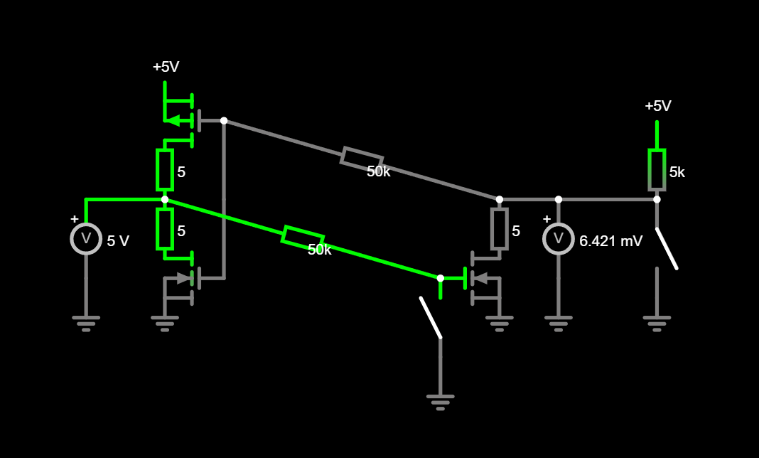

    Chyba faktycznie te synchroniczne i2c nie działa, bo mi się rozłącza z usb. już się bawię z isr:
    nwm o co chodzi z tym attiny ale mi hardware nie działał choćbym się zesrał, ostatecznie na scl dałem mniej więcej taki Schemat obwodu z tranzystorami i rezystorami, pokazujący napięcia i połączenia. układzik
    warto by dodać jeszcze mosfeta, żeby wykrywał zerowanie resetu przez programator i nie musiał go odlutowywać na czas programowania, ale to inna sprawa.
    kod na slave ostatecznie mi wyszedł taki, jeszcze nie do końca sprawdzony bo teraz master mi się z usb rozłącza:
