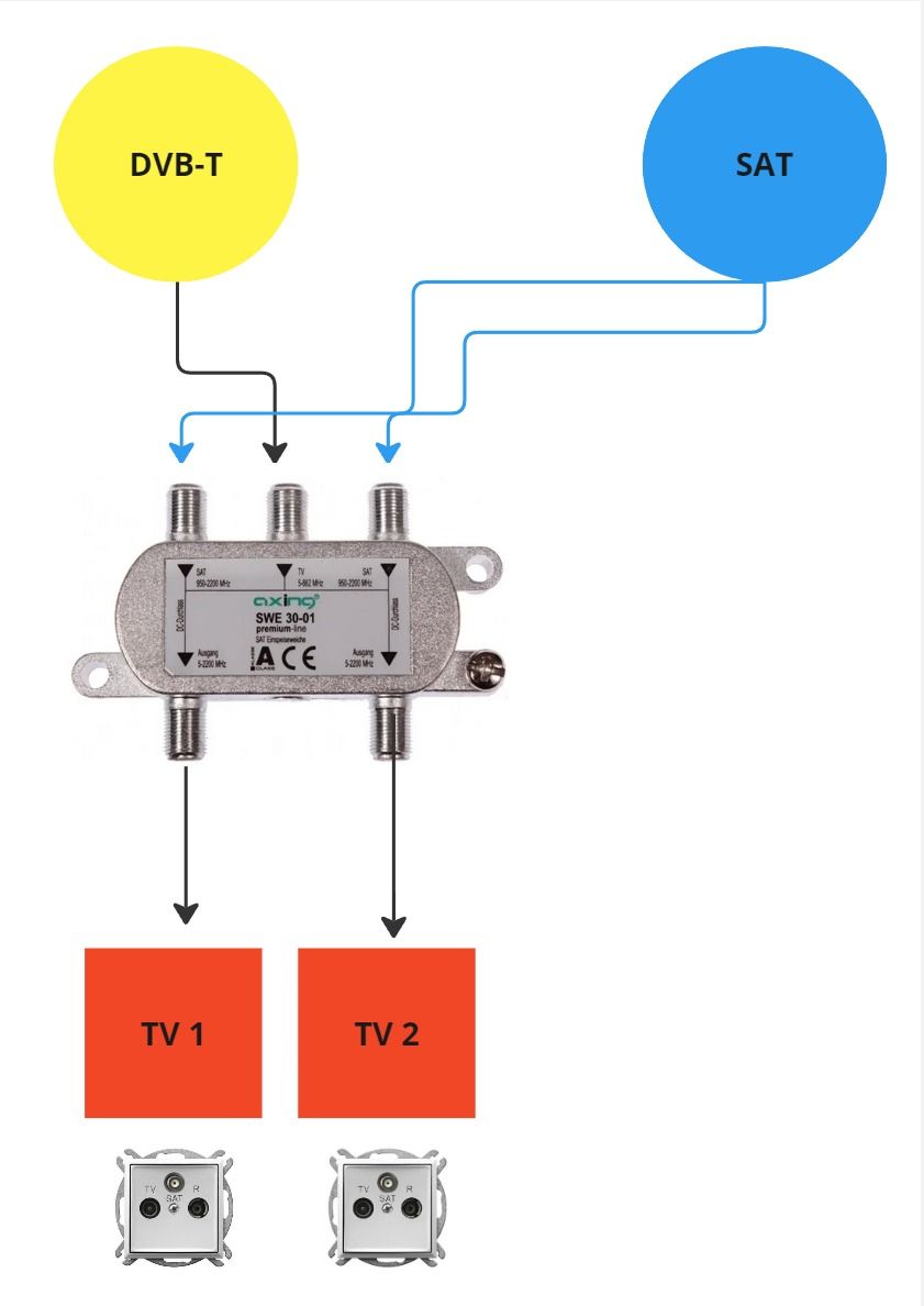

    Witam. Mam zapytanie dotyczące o instalację antenową.
    Posiadam w domu dwa gniazdka gdzie wychodzi po jednym kablu, a mam satelitę i naziemną. Chciałbym aby w jednym i drugim pokoju był sygnał DVB-T i SAT gdzie będzie gniazdko końcowe, i chciałbym zapytać czy takie rozwiązanie będzie dobre.
    Chciałbym uzyskać informację czy mogę zastosować taki sumator i czy to wystarczy.
    Sumator sygnału telewizyjnego i satelitarnego Axing SWE 30-01

    Możesz zastosować o ile antena naziemna jest bez wzmacniacza. Przez ten sumator nie przejdzie zasilanie. No i sygnał DVB-T musi być na tyle silny, żeby wystarczyło na straty w instalacji.

    Wygląda to tak jak na schemacie. I gniazdka chcę, aby były na jeden kabel, ponieważ nie mam jak tego rozdzielić. Sygnał jest dość mocny na każdym muxie.
    Schemat instalacji telewizji z rozdzielaczem sygnałów DVB-T i SAT.
    I czy na pewno tak to może wyglądać i będzie działać?

    Tak, będzie działać.
