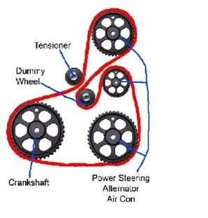

    >>21199036 Z klimatyzacją. Plan mam taki, że zdemontuję zderzak, a potem wykręcę 3 śruby mocujące alternator od przodu i potem mam kłopot, bo jest pasek do usunięcia. Zastanawiam się, czy po wyjęciu śrub alternatora to da się jakoś zsunąć pasek z tych plastikowych rolek?
    >>21199115 Znalazlem taki rysunek od Clio, wygląda podobnie jak u mnie. Tutaj niby do poluzowania tylko jedna śruba od Tensioner.
    Schemat układu pasków klinowych w samochodzie, z zaznaczeniem elementów takich jak napinacz, wał korbowy i alternator.

    Nie luzuje się tam żadnej śruby, napinacz jest na sprężynie

  • #11 21199193
    Aleksander_01
    @waclawm zrób foto tego napinacza to powiem jak go zluzować.
  • #12 21199352
    milejow
    Zakładasz na śrubę klucz 13 mm i kręcisz w prawo, przytrzymując zdejmujesz pasek z koła.

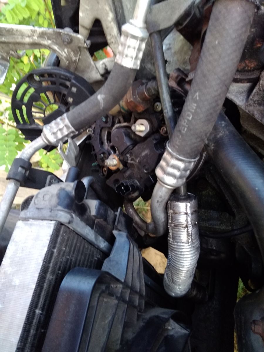

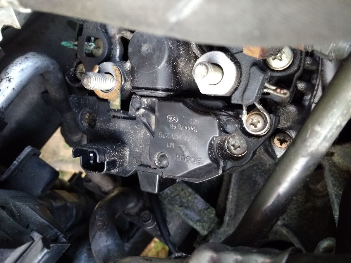

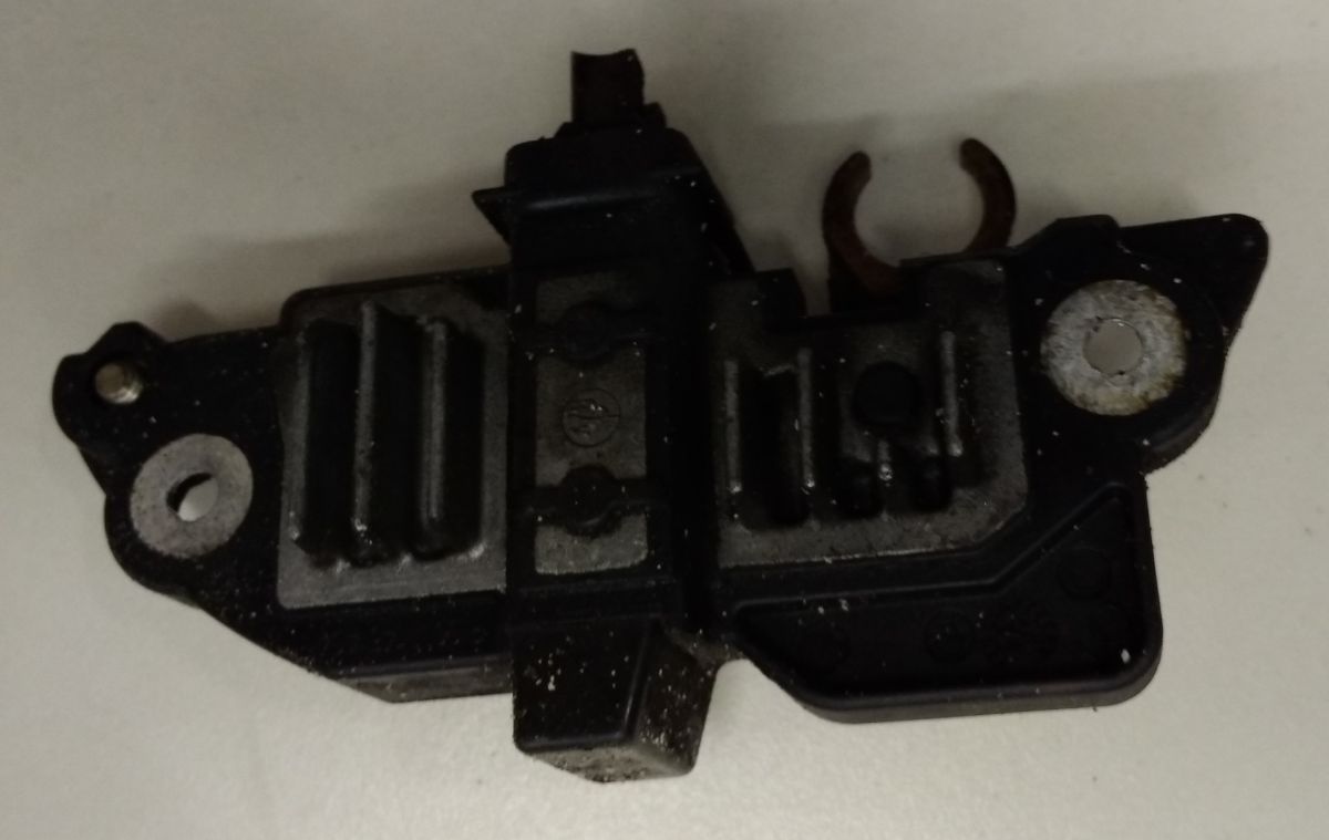

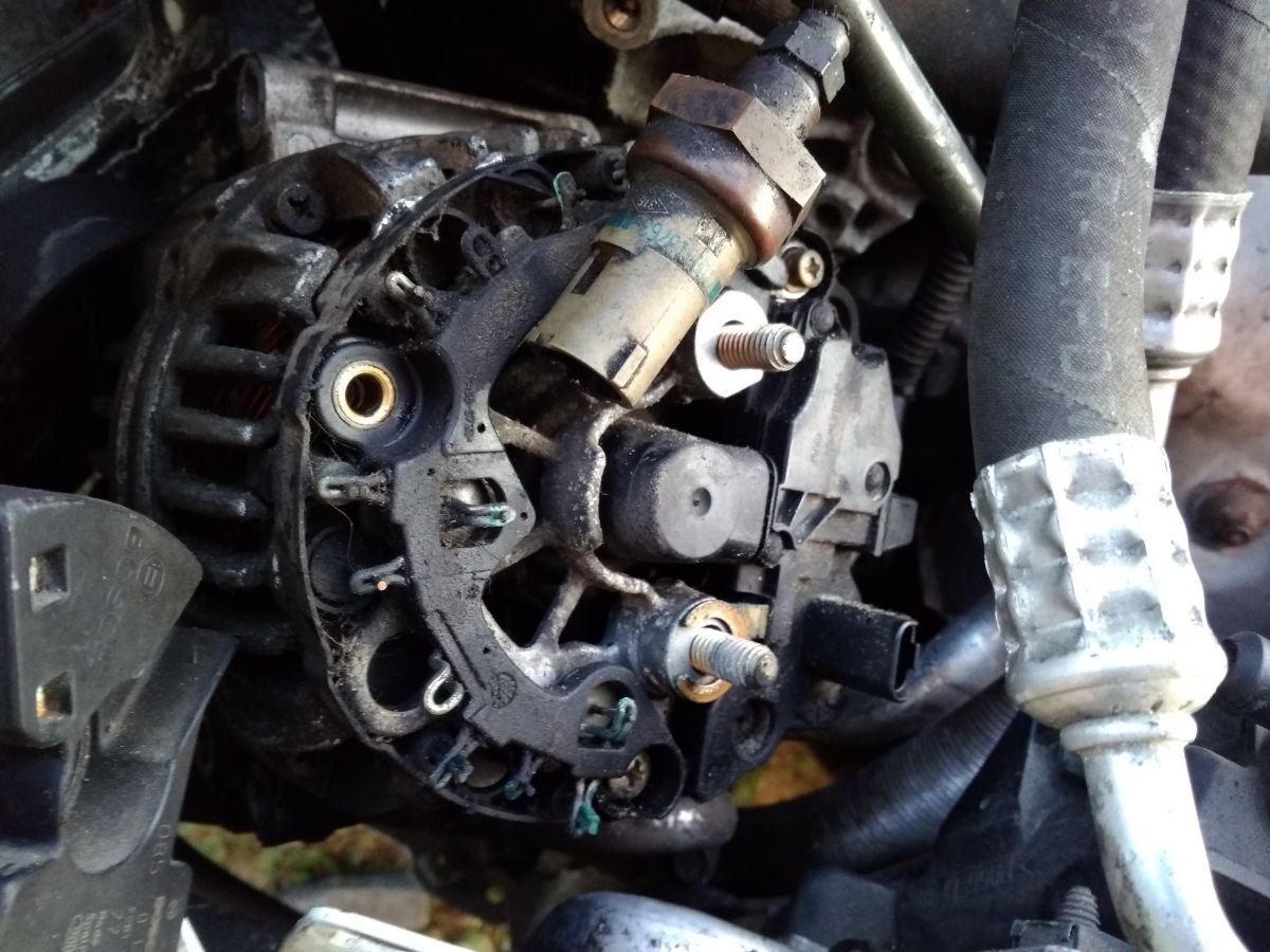

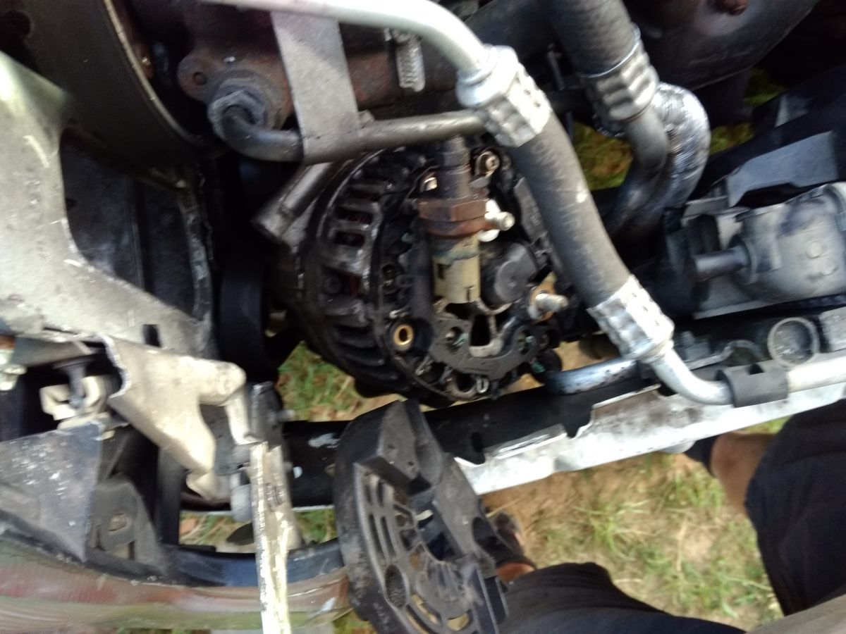

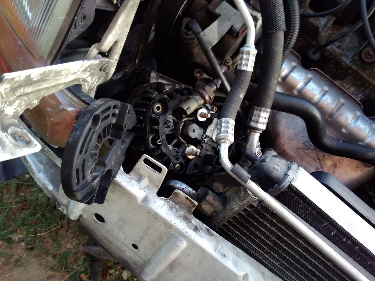

    >>21199363 Dzisiaj udało mi się zsunąć pasek i wymontować regulator, ale całego alternatora nie udało się wyciągnąć, gdyż musiałbym odłączyć rurkę od pompy wspomagania kierownicy i prawdopodobnie wąż od klimy (inna opcja to odpiłowanie przedniej belki). Zrobiłem tak, poluzowałem śrubę od rolki napinacza (13-ka) - nie jestem pewien, czy jest to konieczne. Potem wykręciłem 3 śruby mocujące alternator - najpierw te na dole od strony paska, potem te na górze (wtedy alternator się przekręcił na śrubie dolnej), potem wykręciłem śrubę ostatnią na dole i wtedy mogłem obracać alternatorem tak, by mieć dojście do wszystkich śrub od strony regulatora (te większe musiałem odkręcić elektrycznym kluczem udarowym). Potem wymontowałem regulator - na oko wszystko wygląda na dobry stan, a nawet szczotki były długie na ponad 1 cm. Teraz kupiłem, zamówiłem nowy regulator (52 zł z dostawą). Mam drugi regulator używany z innego silnika, ale po rozebraniu ta blaszka półksiężyc była skorodowana i urwana, więc nie było co podmienić. Trochę zdjęć.

    Rzeczywiście węże od skraplacza przeszkadzają i jeszcze przewód od wspomagania chyba jest inaczej gięty niż przy wersji bez klimatyzacji.

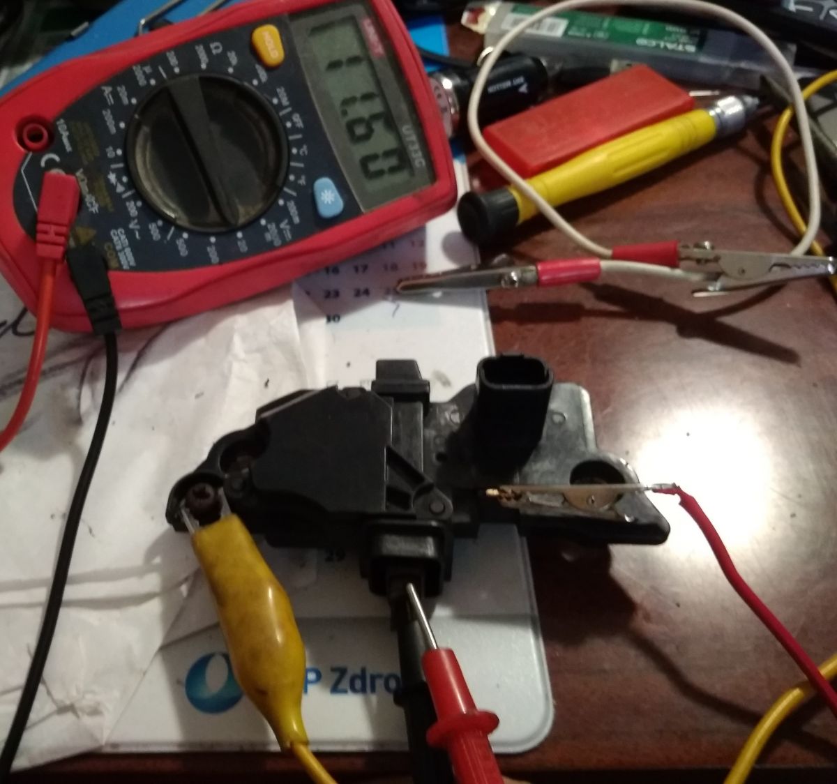

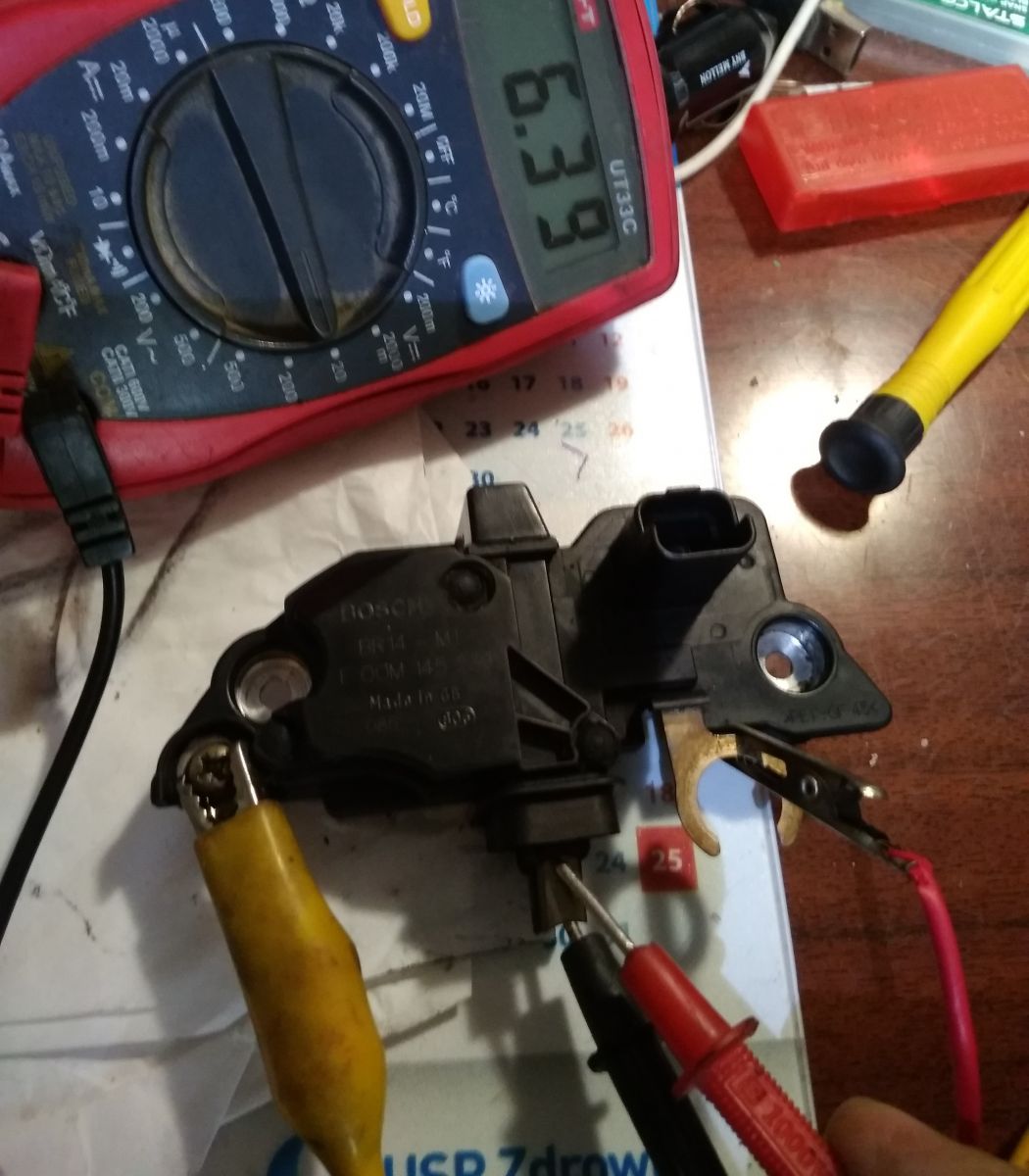

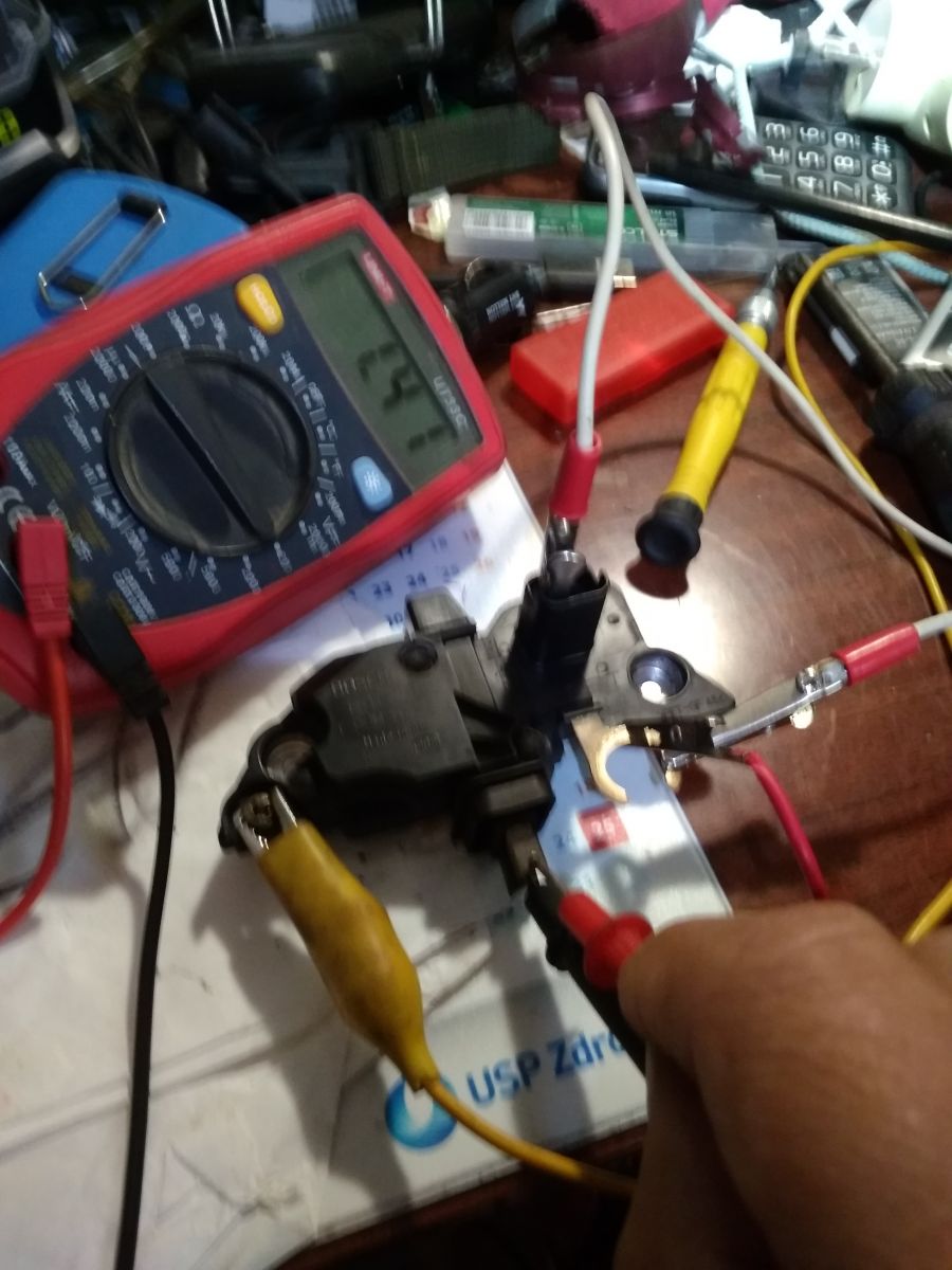

    >>21202875 troche zamieszalem , ale co do kontrolki to zawsze swieci inieswieci poprawnie tzn. po perzkreceniu kluczyka swieci a przy pracujacym silniku nie swieci. Przy pracujacym silniku jesli kabelek sterujacy alternatora jest wpiety lub wypiety to nic sie nie zmienia - instalacja ma wszedzie napiecie akumulatora co z czasem spada od 12.8 V w dol. Jeszcze raz sprawdzilem poprawna przewodnoc kabelka sterujacego od wtyczki przy alternatorze do takiej bialej wtyczki przy przekaznikach pod maska. Zdjecie z lokalizacja pinu od tego kabelka. Zdjęcie białej wtyczki z oznaczonym pinem.
    Po wypieciu tego kabelka kontrolka aku. nigdy nie swieci ale po przekreceniu kluczyka na wypietej wtyczce jest 12V. Gdy silnik pracuje to napiecie na wypietej wtyczce znika. Sprwdzilem schemat elektryczny i chyba ma to sens gdyz widac ze w szereg z tym kabelkiem jest lampka kontrolki oraz styk od kluczyka. Zgaduje ze jak przekrece kluczyk to styk przekazuje napiecie do kabelka ( przez lampke podlaczona w szereg).
    Sprawdzilem regulatory na warsztacie tak jak w tym filmie https://www.youtube.com/watch?v=EVPoI5wgZ4o ... i wyszlo mi calkiem odwrotnie niz w filmie. tzn. napiecia sa takie jak w filmie ale logika odwrocona co do napiecia sterujacego. Dla regulatora (wedlug mnie uszkodzonego) po podaniu zasilania 12V powoduje pojawienie sie napiecia na szczotkach okolo 6.5V. Multimetr mierzący napięcie na regulatorze napięcia.
    Po dodaniu napiecia 12V do pinu "sterujcego" napiecie na szczotkach spada do okolo 1.5V.
    Multimetr podłączony do regulatora napięcia
    Pomijajac odwrotna logike sterowania to wedlug filmiku youtub takie napiecia sa w uszkodzonym regulatorze.
    Mam szczescie miec w garazu identyczny silnik z ktorego wymatowalem identyczny regulator co w takim tescie podaje zestaw napiec sugarowany jako poprawny (niestety logika sterowania tez jest odwrotna od tej na filmie).
    Czyli podanie zasilania 12V powoduje pojawienie sie napiecia na szczotkach okolo 11.5V. Zbliżenie na tester napięcia i regulator napięcia
    Miernik Uni-T podłączony do regulatora napięcia, odczyt 8.8V.
    Wynika z tego ze jest uszkodzony regulator a informacja o napieciach sterujacych podana w filmie youtub spowodowala tylko zamieszanie. Podejzewam ze sa alternatory/regulatory z odwrocona logika a w moim Kangoo jest wlasnie odwrotnie niz na filmie. Algorytm dzialania widze tak - przekrecam kluczyk, przez lampke kontrolna plynie 12V do sterowania alternatora, alternator widzi napiecie/prad wiec nie daje pradu na szczotki (po pole magnetyczne nie jest potrzebne gdy nie ma obrotow) . Gdy zapalimy silnik to napiecie na kabelku sterujacym znika i alternator podaje na szczotki prad (11.5V) - bo wtedy potrzebne jast pole magnetyczne w wirniku. W moim uszkodzonym regulatorze zamiast 11.5V mam 6.5V.

    Regulator typu F00M wzbudza się automatycznie po wykryciu napięcia/częstotliwości na fazie uzwojenia alternatora.
    Regulator nie potrzebuje napięcia z kontrolki ładowania. W regulatorze jest tranzystor który wysterowuje kontrolkę.
    Nie chce mi się analizować tego co stwierdziłeś, za późno jest. Można za to sprawdzić cały alternator na stole, podłączając akumulator do zacisku B+ i przy kręceniu wiertarką przy użyciu odpowiedniego klucza/adaptera powinno ruszyć ładowanie po krótkiej chwili. Na wiertarce odczujesz to od razu, bo alternator będzie stawiać opór. Jak będziesz mieć amperomierz cęgowy i akumulator o małej pojemności (np. z UPS czy motocyklowy) to powinien szybko dojść do napięcia regulacji.

    Przecież na fotce widać wyraźnie skorodowane połączenia masowe alternatora. Dobrze wyczyść to połączenie na regulatorze i alternatorze, sprawdź ile wynosi ładowanie na wyjściu (na śrubie 8 alternatora w stosunku do masy na alternatorze). Niestety to już zabytek i ma choroby geriatryczne.

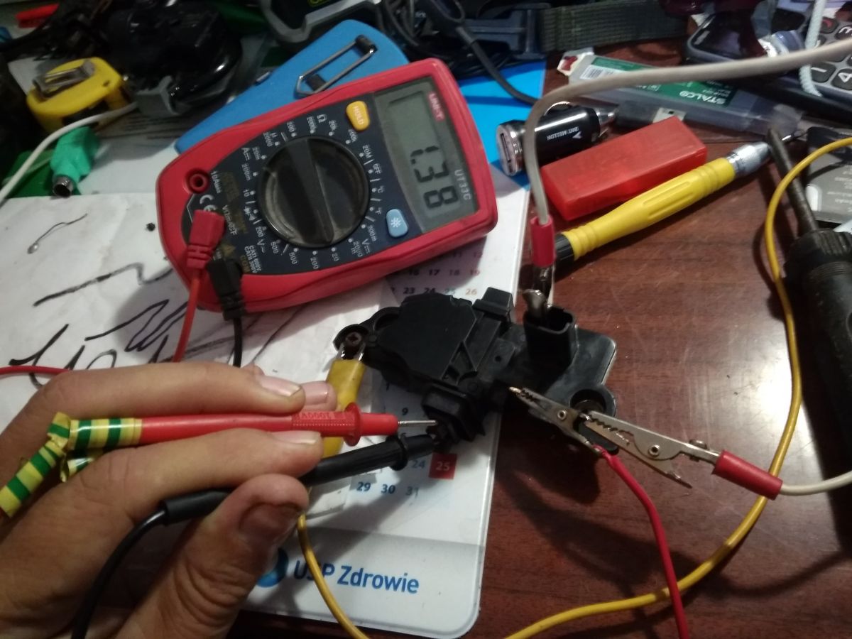

    >>21205279 wymieniłem na nowy (najtanszy nowy z Allegro) regulator bez oznaczeń na obudowie. W teście na stole po podaniu 12V na szczotkach pokazuje około 3.5V, a dodanie napięcia do pinu sterującego wtyczki nic nie zmienia na szczotkach. Po zamontowaniu jest ładowanie na alternatorze 13.9V (bez obciążenia, świateł itp. - na pinach akumulatora jakieś 13.7V). Po włączeniu świateł mijania około 13.5V, gdy dodam hamulec to 13.2V itp. - generalnie różnica jest taka, że z czasem napięcia nie płyną w dół, tylko zawsze są takie, jakie są przy różnych obciążeniach. Ciekawostka, że też jak było przy dodaniu świateł długich, napięcie wzrasta o 0.3V, jakie by nie było wcześniej. To, co się zmieniło na tablicy, to to, że teraz kontrolka ładowania i STOP nigdy nie gasną całkowicie, ale zamiast wygaszenia świecą połową jasności. Najgorzej jest, jak włączę klimę i wentylator i światła mijania, bo wtedy napięcie spada do 12.8V (ale jak dodam długie, to jest 13.1V). Nie zauważam efektu obniżania się napięcia w miarę upływu czasu jazdy i to jest generalna różnica po wymianie, więc da się jeździć, jednak żarówki H4 i od STOP wymienię na LED-owe, bo ewentualnie będę jechał z przyczepką. Mam drugi alternator z demontażu, więc nie odpuszczam i jesienią zrobię trochę testów na warsztacie z wymontowanym uszkodzonym regulatorem - ewentualnie wymontuję szczotki z uszkodzonego, bo długością są podobne do tych z nowego regulatora. To, co mnie martwi, to to, że przy pełnym obciążeniu - czyli z klimą i światłami mijania i światłami hamulca jestem na poziomie bliskim napięcia akumulatora, czyli nie mam ładowania. A będzie gorzej z przyczepką.

    >>21209723 Po zamontowaniu jest ładowanie zmierzone na alternatorze 13.9V bez obciążenia, świateł itp. - a na pinach akumulatora jakieś 13.7V.
