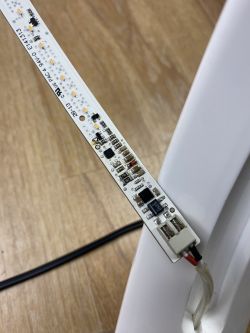

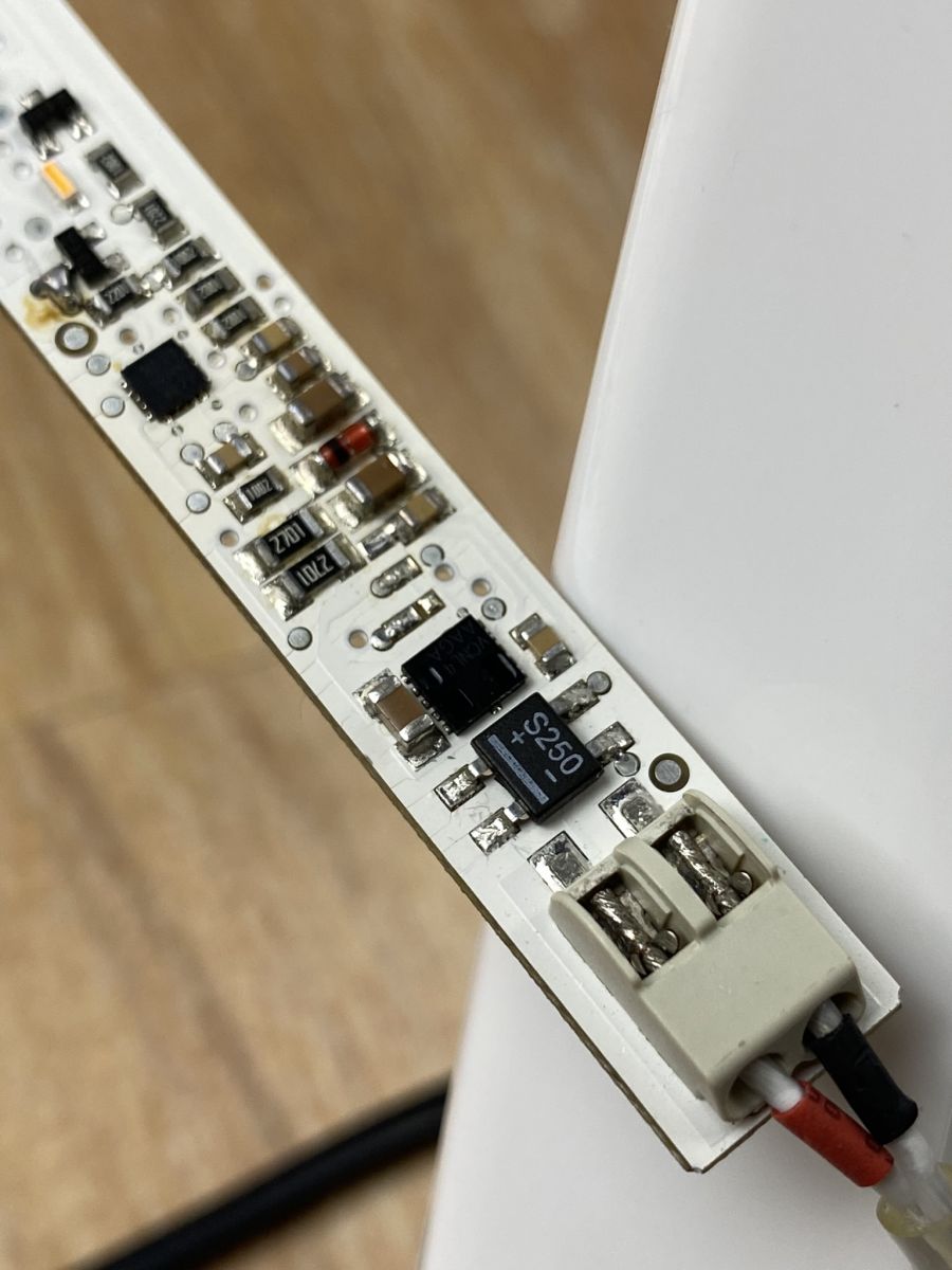

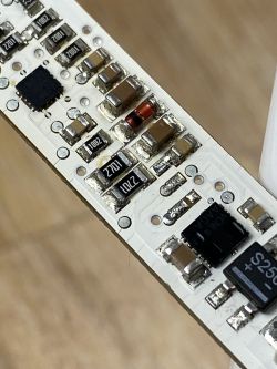

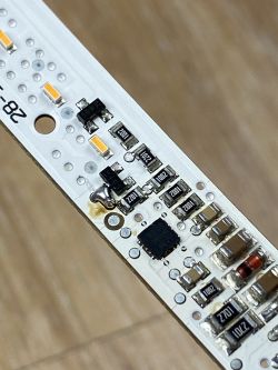

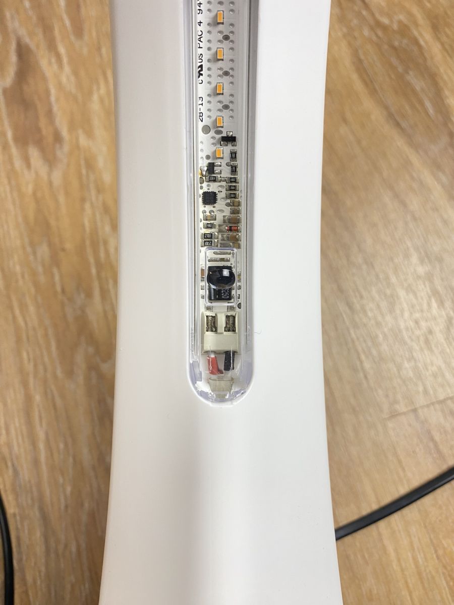

    Szanowni Eksperci, chciałbym poprosić o pomoc z moją lampką led. Otóż dotyk, który ma służyć jako ściemniacz i włącznik - nie działa. Lampka świeci pełną mocą gdy zapalam ją standardowo włącznikiem. Niżej załączam zdjęcia, czy można z nich coś wywnioskować? Instrukcja niestety nie ma w tej kwestii za wiele do powiedzenia.

  • #2 21196737
    inot
    Poziom 35  
    amimitl974 napisał:
    dotyk, który ma służyć jako dimmer i włącznik
    W którym miejscu jest ten dotyk?
  • #3 21196741
    amimitl974
    >>21196737
    Dotyk jest na trzecim zdjęciu. Czarny kwadrat, nad tym z symbolem "s250"
    Po dotknięciu tego wypukłego elementu powinien działać dotykowy włącznik i ściemniacz.
    Fragment lampy LED z elementem dotykowym do włączania i ściemniania
  • #4 21196901
    HD-VIDEO
    To nie jest czujnik dotykowy a czujnik optyczny, powinien działać na zbliżenie otwartej ręki, jak nie działa to pokaż mu lusterko - wtedy musi zadziałać.
    Jest też tam czujnik oświetlenia otoczenia - raczej nie jest to oprogramowane = możliwość włączenia tylko jak jest jasno lub ciemno lub automatyczna regulacja jasności.
