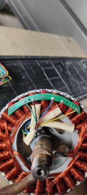

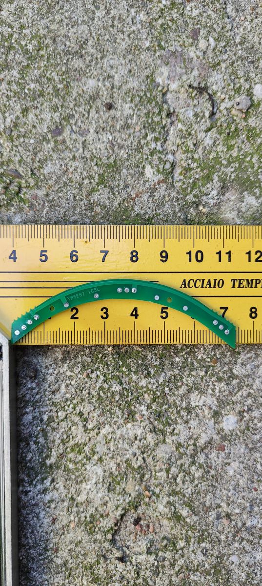

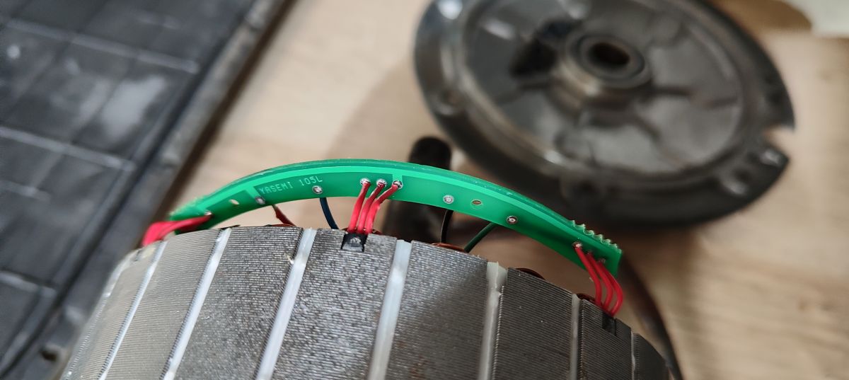

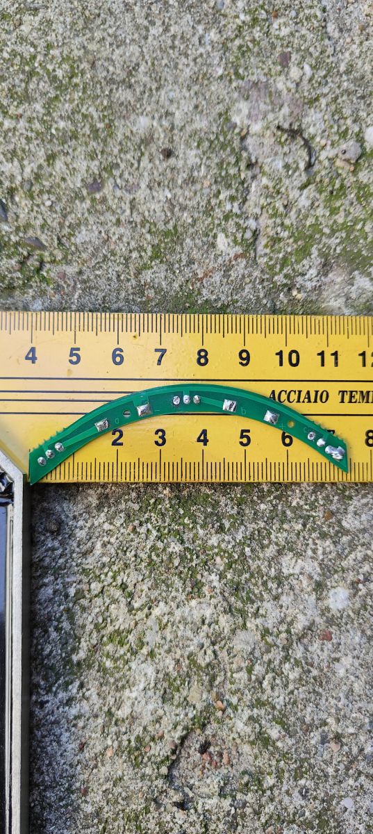

Niestety hallotrony były na tyle kruche że nie dało się wyciągnąć ich w całości
Te czujniki można wyjąć w całości poprzez podgrzanie, wtedy puszcza klej.
Jeśli zniszczyłeś 3 sztuki hallotronów, to jesteś teraz w lesie, nie masz punktu zahaczenia. Zbieraj co wypadło, składaj puzzle i trzymaj kciuki aby były oznaczenia. Fotografia płytki nic nie wnosi. Czujniki są różne w zależności od kontrolora.
>>21197331 zgadza się,,, byłoby szybciej, gdyby oznaczenia udało się odzyskać, a tak jest niemały kłopot, jednak nie poddaję się i napisałem do firmy sprowadzającej te hulajnogi o informację,,,,,, zobaczymy
